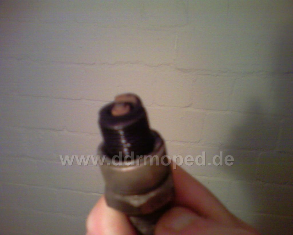

Es liegt mir wieder dieser Zweitaktduft in der Luft.
Geschrieben am: 20.10.2009, 20:41
Also das Kerzenbild sieht top aus, keine Spur von Getriebeöl. Also ich würde mal ne DDR-Isolator probieren, ob das mit der auch noch auftritt, wäre ja nicht das erste Mal.
