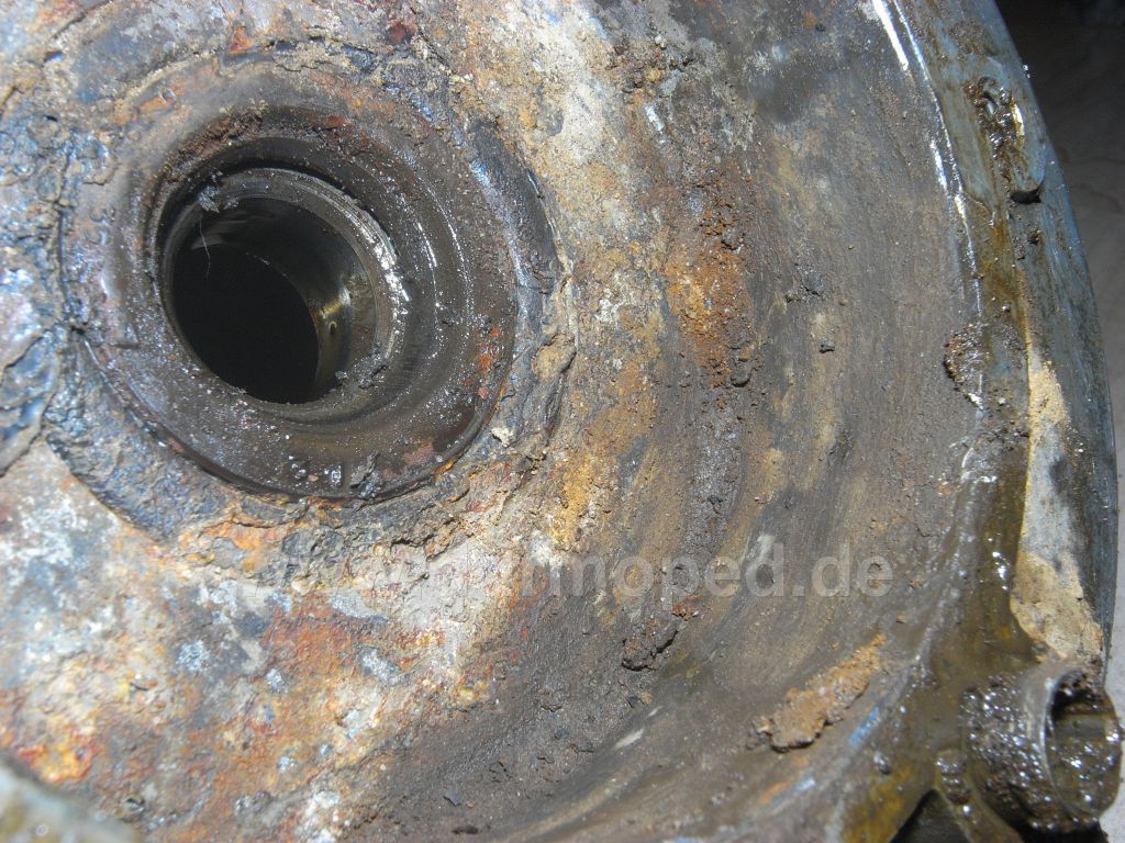

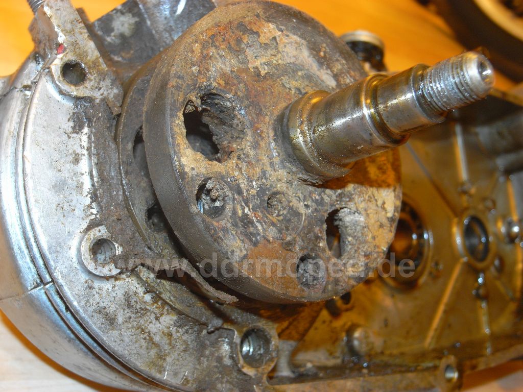

es hat ein paar Tage gedauert aber ich habe den Motor endlich so weit auseinander, dass ich ins Kurbelwellengehäuse schauen kann und es sieht darin aus wie aus dem (hoffentlich) angehängten Bild ersichtlich. Krustig erhabene Rostablagerungen, die sich bis in die seitlichen Öffnungen ausdehnen. Die Kurbelwelle sieht ebenfalls so aus, vielleicht etwas besser, da ich aber die Pleuelstange abesägt habe, ist die eh hin.
Stellt sich folgende Frage: Was tun? Krieg ich das je wieder hin? Für einen Totalanfänger wie mich ist das eine größere Herausforderung als anfangs gedacht (bisschen putzen, neuer Spiegel und Gasdrehgriff auswechseln und losgondeln), ich bin dazu auch gerne bereit, auch für Investitionen in einem gewissen Rahmen, habe aber keine Lust auf verlorenem Posten an einem kaputten Motor rumzubasteln.

Kriege ich wieder hin, der Motor muss nur regeneriert werden. Mach mal mehr Fotos, dass man den Zustand abschätzen kann.

Die Ansicht ist von schräg hinten in das Kurbelwellengehäuse linksseitig. Melde mich später mit mehr Bildern, Danke

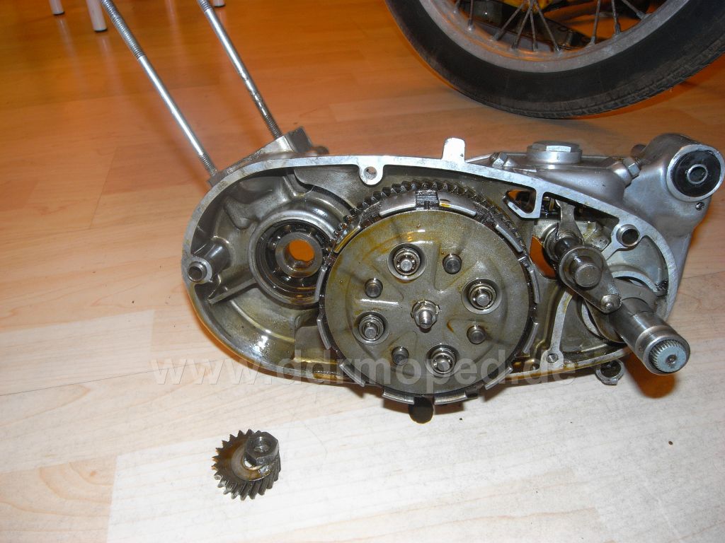

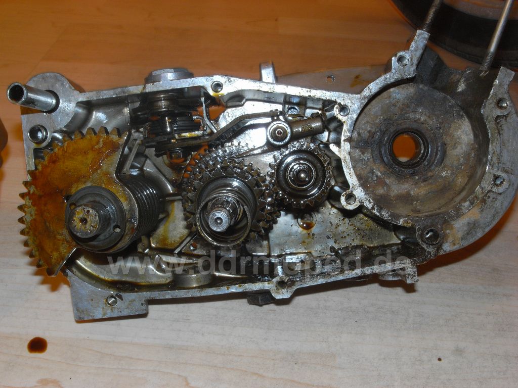

So, noch ein paar Bilder, keine fotografischen Meisterwerke aber hoffentlich ausreichend zur Beurteilung.

Nummer 3....

und noch eins. Reicht das oder sollten noch bestimmte Details mit rein? Danke,

So wie es aussieht sind nur Lager, Dichtungen, Kurbelwelle und Simmeringe fällig, das ist machbar. Wieviel km hat denn der Motor runter?
Mache mal noch ein Bild vom Zylinder, vielleicht kann man den noch verwenden.

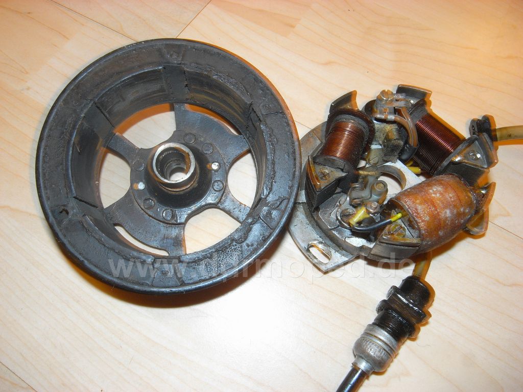

Oh ja und dann gäbe es ja noch die Lichtmaschine...da sieht eine der Spulen so sonderbar aus. Wenn die auch noch Probleme macht am Ende wirds langsam eng mit dem Zaster, dann kostet alles zu ersetzen bald so viel wie ein neuer Motor. Aber ich fänds ja schon schöner, wenn in meinem Star auch in Zukunft sein eigenes und kein transplantiertes Herz schlüge...

Geschrieben am: 21.10.2009, 22:15
Die Grundplatte und die Spulen sind optisch top. Wenn du die 154€ für das ganze Moped meinst, ist das ok, die Regeneration wird aber nochmal soviel kosten.
