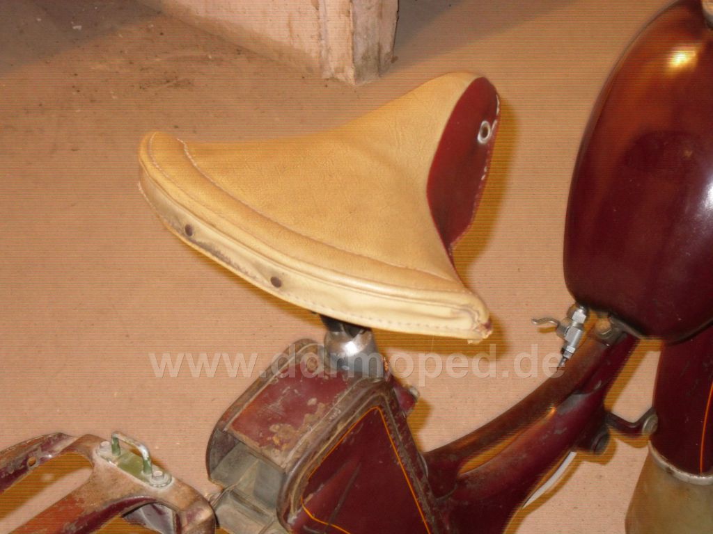

Das Problem mit der gebrochenen Schraube hab ich auch gelöst. Erstmal vom anderen Essi eine abgeschraubt. In der Zwischenzeit kam auch der "neue" alte Sattel. thumbsup.gif Gefällt mir super. wub.gif
Vergaserbleche auch mal anprobiert - passt.
Bis auf Tachomitnehmer und Griffgummis hab ich jetzt fast alles zusammen. Motor mal ausgenommen.
Gruß Martin

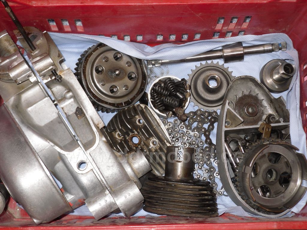

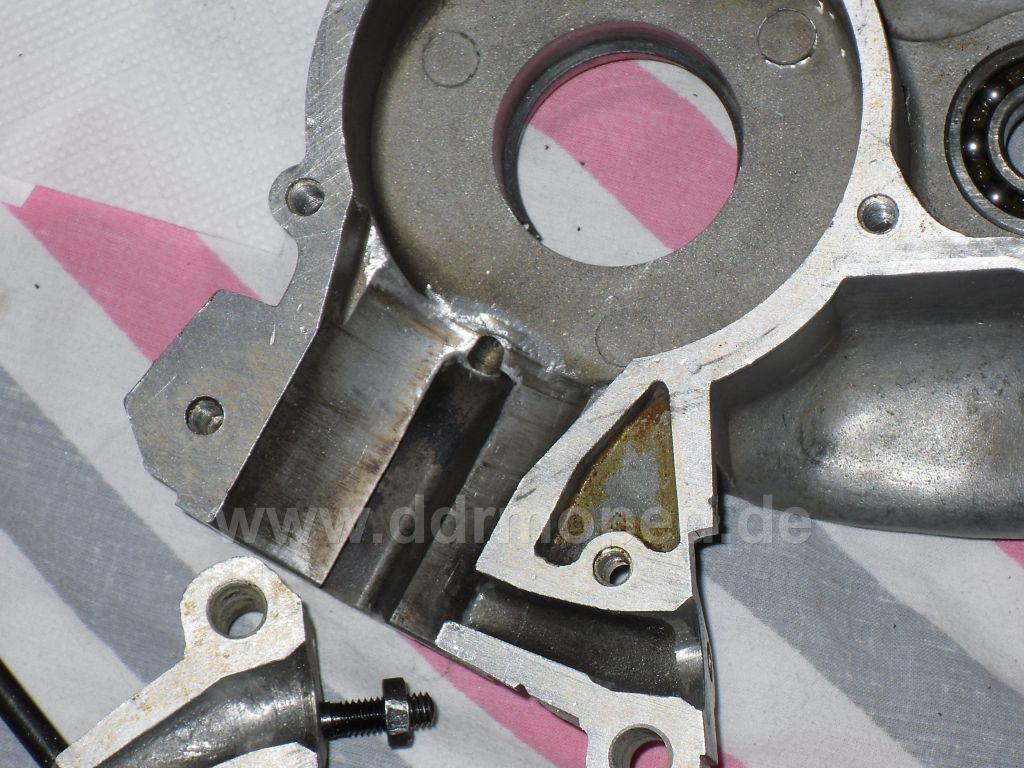

Sooooooo....
Freitag nach Feierabend war ich dann mal bei uns in der Werkstatt und habe den Motor etwas gereinigt. Hat gut 2 Stunden gedauert. sad.gif
Hier das Ergebnis...
Gruß Martin

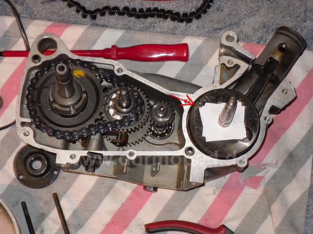

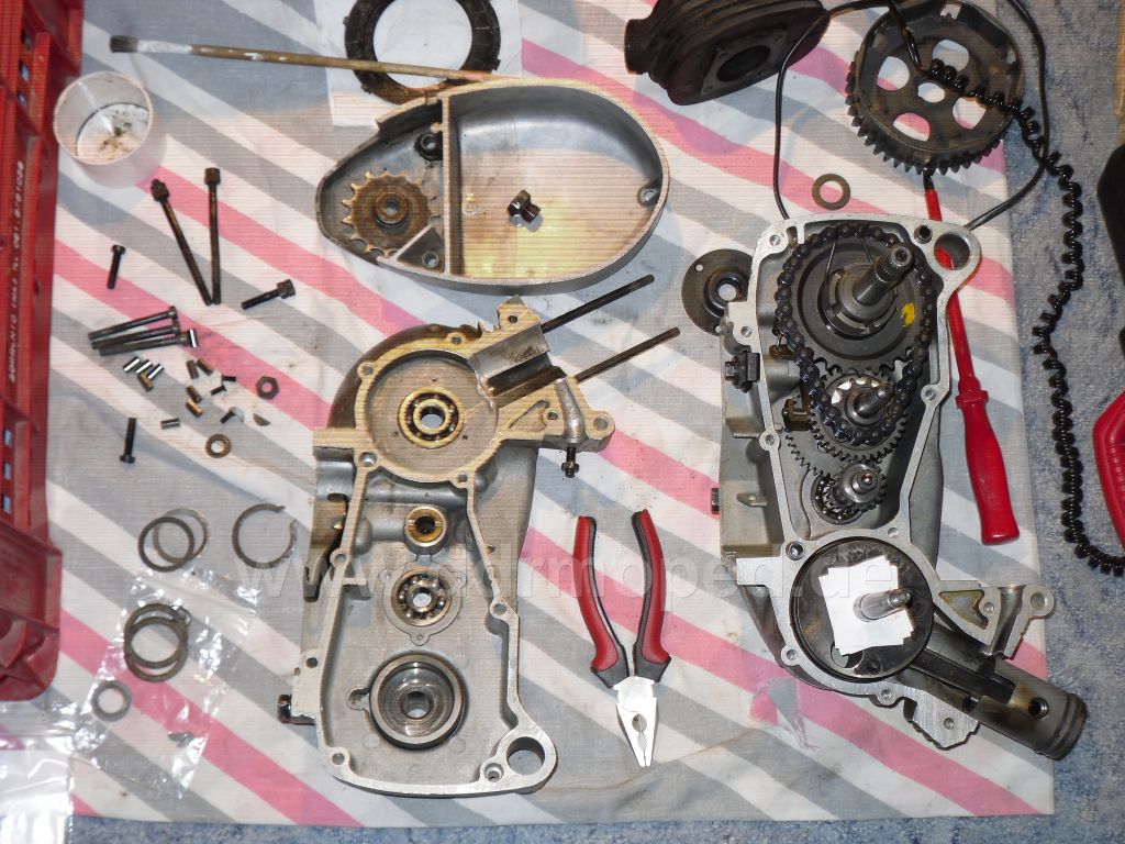

und schon etwas zusammengesteckt.
Gruß Martin

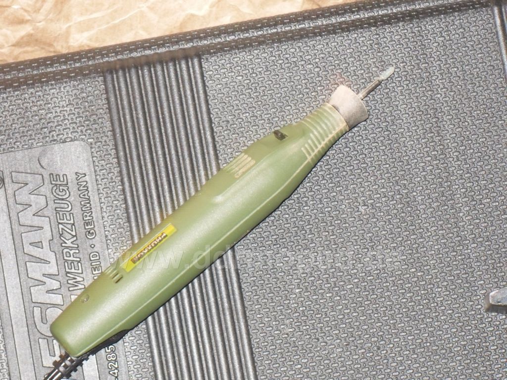

Das ist mein kleiner Helfer zum Entgraten. Macht sich super der Kleine. laugh.gif
Gruß Martin
