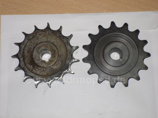

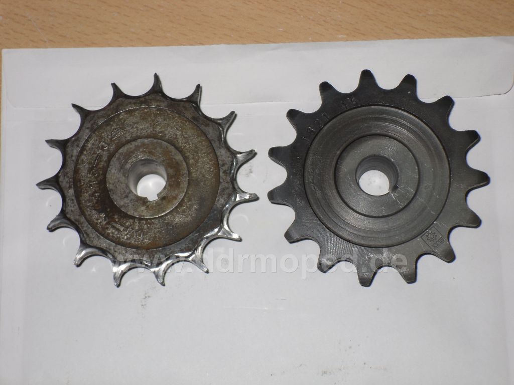

Hier mal ein schönes Bild vom Kettenritzel.
Schon erstaunlich was da alles abgeschliffen ist.
Gruß Martin

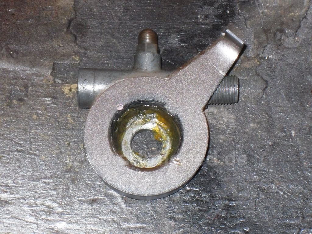

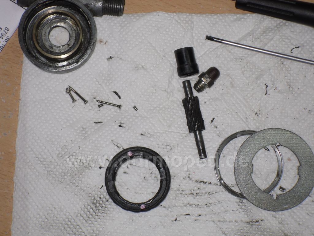

Auch der Tachoantrieb wurde nach Norberts (wenn wir ihn nicht hätten... laugh.gif ) Methode erneuert.
Alles auseinander nehmen.
Gruß Martin

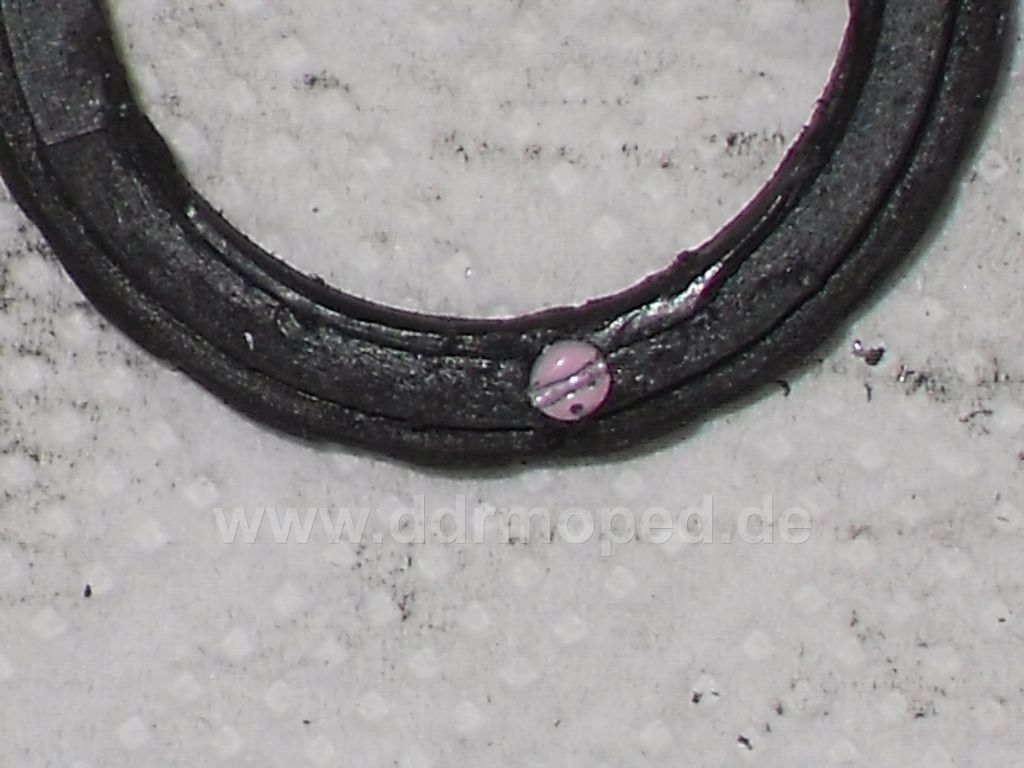

Habe mich auch für Löcher bohren entschieden weil der Rand von der Schnecke doch schon schlecht war.
Ich hatte natürlich einige kleine Schrauben zu liegen. Nehmen MUSSTE!! blink.gif ich diese hier. Natürlich meiner Frau zu Liebe. Da gab es nix zu diskutieren.

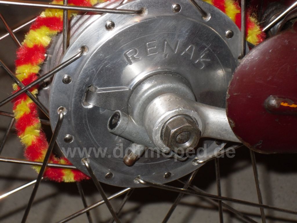

Nach gelungener Arbeit habe ich ihn dann Eingebaut.
Vorderrad ist damit fertiggestellt.
Gruß Martin
