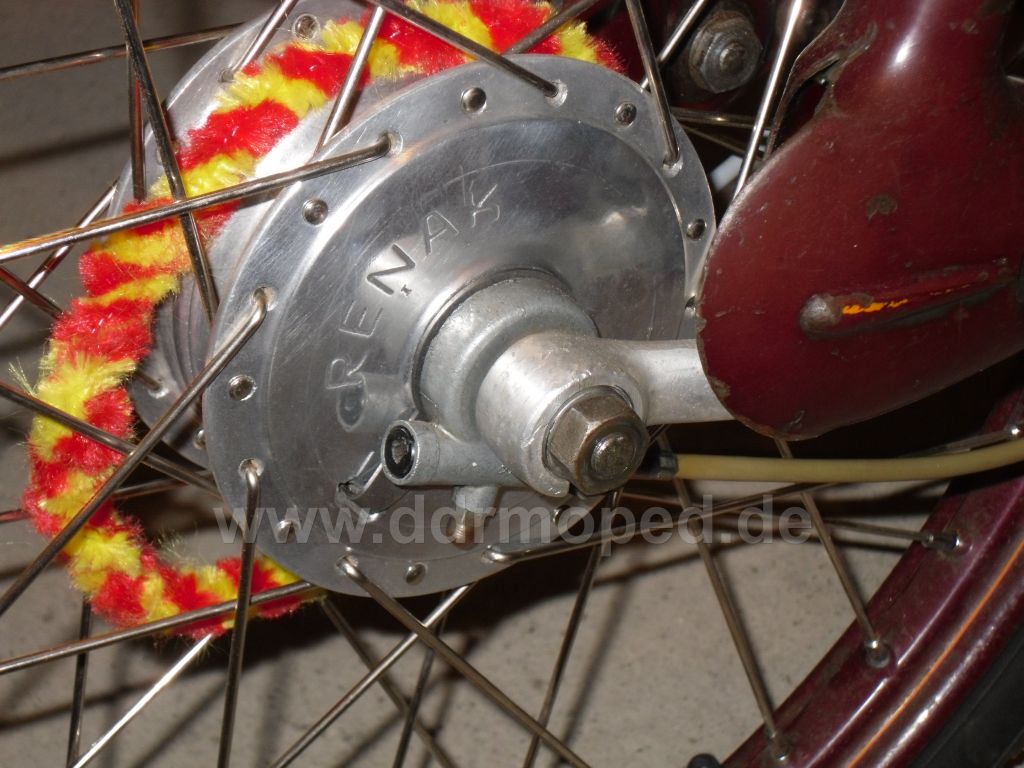

Martin, die Achse ist ganz schön weit rechts eingebaut. Mit der halb aufgeschraubten Mutter würde ich nicht rumfahren!!!!!!!!! Bau das Rad lieber nochmal aus und nimm die Achse etwas nach links rüber
Gruß Dirk
JimPanse
Geschrieben am: 06.05.2010, 11:55
Beiträge: 490
Mitgliedsnummer.: 2769
Mitglied seit: 15.10.2009
QUOTE (Wuschel @ 05.05.2010, 20:25)
Hallo Dirk.
Das ist natürlich richtig und wurde auch gleich wieder abgeändert.
Gruß Martin

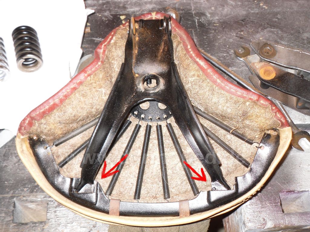

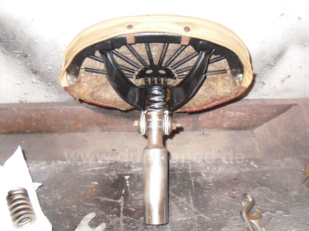

Habe heute mal den Sattel etwas verschönert.
So wie ich ihn bekommen habe soll er ja nicht bleiben.
Unten das alte Gestell.
Gruß Martin

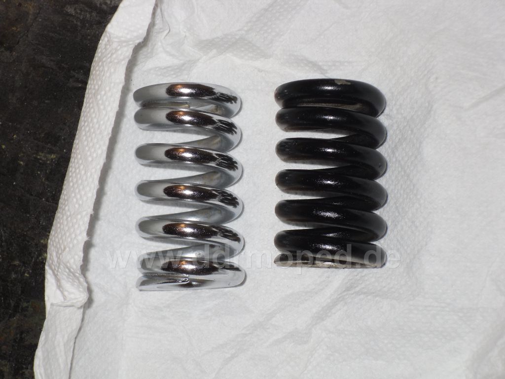

Es war wohl eine falsche montiert. Man sieht deutlich den Unterschied.
Oder ist sie im laufe der Zeit zusammengedrückt worden?
Die linke Feder ist neu.
Gruß Martin

Hier muss auch noch einmal was geschweisst werden.
Gruß Martin

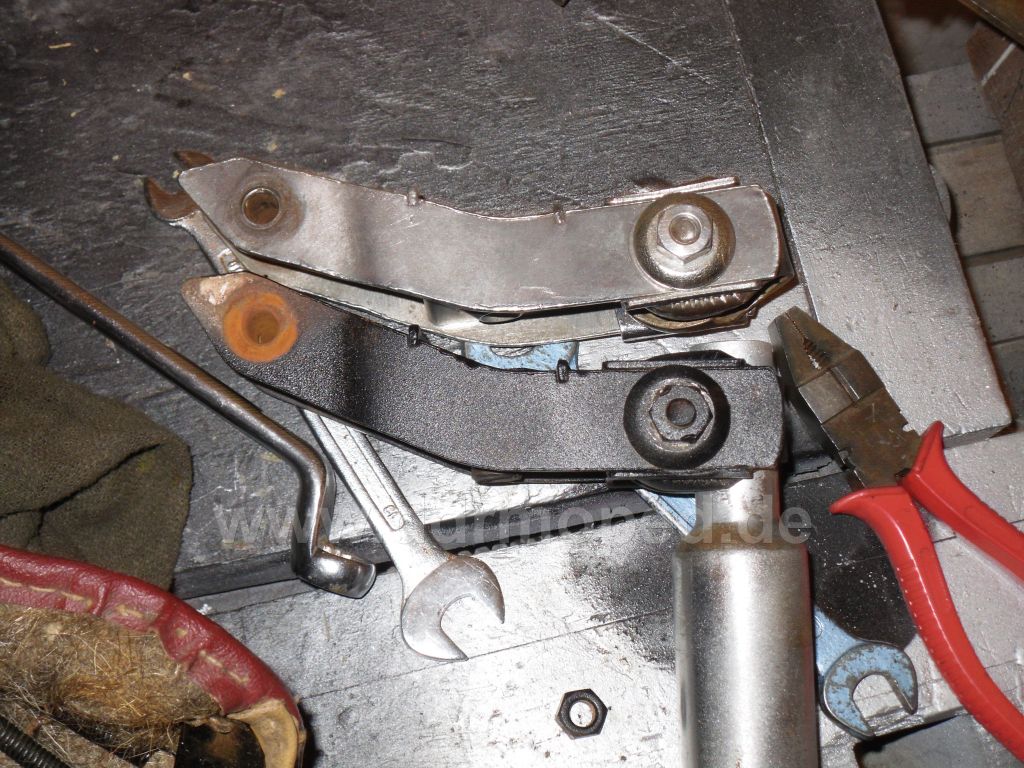

Geschrieben am: 06.05.2010, 18:24
Martin, zum Sattel: Viele machen den Fehler, die von Dir rot markierten Stellen einfach festzuschweissen. Auch ich habe dies getan.
Es ist aber eigentlich falsch! Die Enden der beiden "Arme" stecken am hinteren runden Teil in Schlitzen, so wie es bei Dir links noch zu sein scheint. Das garantiert eine Art "Gelenk"; das hintere runde Teil ist also in Grenzen beweglich und ist mitsamt der Sitzfedern Teil der eigentlichen Sattelfederung.
Ist es starr (angeschweisst), büsst man einen Teil Federungskomfort ein und die Stelle ist auch anfällig auf erneutes Brechen. Es ist von haus aus eine technologisch nicht gut durchdachte Lösung und schon immer anfällig.
Geschrieben am: 06.05.2010, 18:40
QUOTE (NorbertE @ 06.05.2010, 19:24)
Hallo Norbert,
Also ich für meinen Teil kenne nur Sattelgestelle mit festen Verbindungen:
1. SR 1 - genietet
2. SR 2 - geschweißt, teilweise gesteckt und gepunktet
3. SR 2E - gesteckt und gepunktet
Eine mit Absicht "lose" Verbindung zur Unterstützung des Federungskomforts, kenne ich noch nicht. hmm.gif
Die gebrochene Punktstelle ist beim rechten Pfeil noch gut zu sehen.

Geschrieben am: 07.05.2010, 21:49
Beiträge: 490
Sind die Sättel denn nicht immer angepunktet gewesen?
Bei meinen war es bis jetzt immer so. Aber nur auf der rechten Seite(wenn man drauf sitzt). Muss man denn aufbohren die Stelle.
Gruß Martin

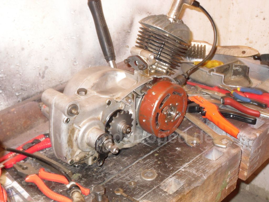

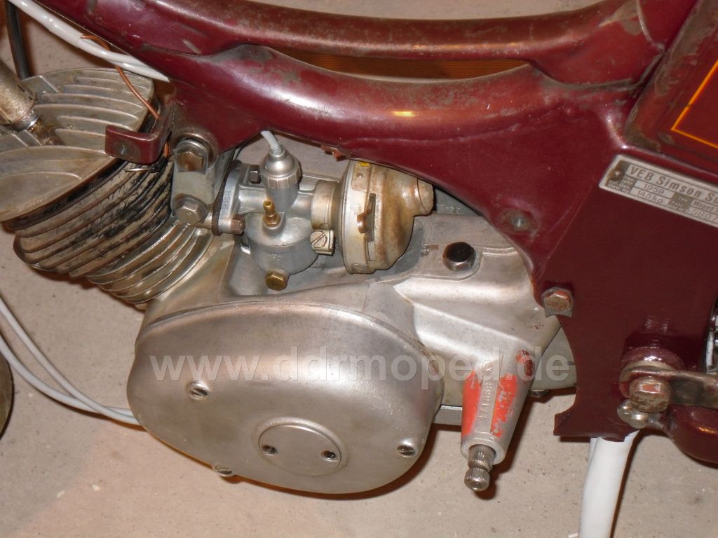

So einiges hat sich getan.
Gruß Martin

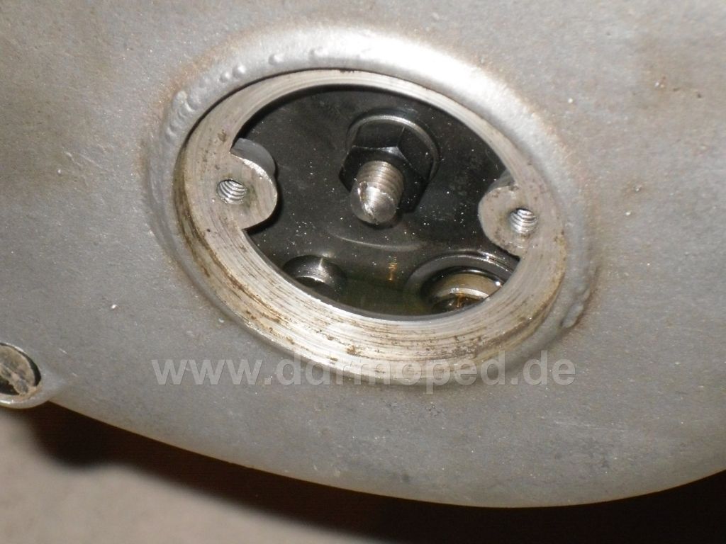

JimPanse
Geschrieben am: 07.05.2010, 22:20
Beiträge: 490
Der Einbau hat auch nicht lange auf sich warten lassen.
Gruß Martin
