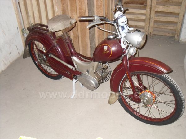

Die Kette gespannt und das restliche Blech/Alu wieder ran und schon schaut es wieder super aus. thumbsup.gif
Hier mal die Frage - Wie straff sollte die Kette sein?
Das ist dann der jetzige Stand.
Gruß Martin
