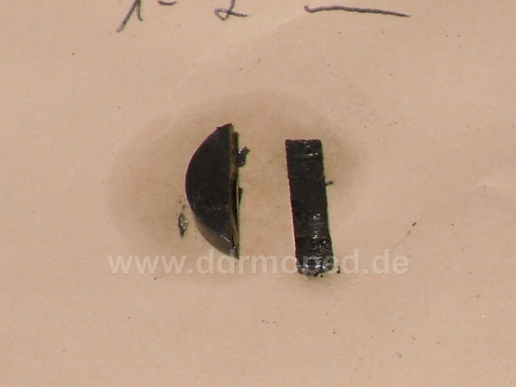

Toni so ist es. Da ich nun auch stolzer Papa(  ) bin hab ich natürlich gerade schlecht Zeit was zu machen. Habe aber doch in einer kleinen künstlerischen Pause die Ursache gefunden. Das war es warum ich nicht fahren konnte.  Der war neu und hat ca. 2km gehalten.

Mal doof gefragt..
Wo ist denn der Halbmond verbaut gewesen?
Kurbelwelle, oder Antriebswelle?
Sax
| Sachswolf |
Ich frage, weil ich noch weis wo es noch orginale gibt. Das muss ich genau wissen, weil diese Personen,die das haben, meist mit Internet nix am Hut haben, oder zu Alt sind. Ich kann es aber besorgen und dann zuschicken Sax
| Peterle |
Beiträge: 2529
Mitgliedsnummer.: 1920
Mitglied seit: 22.02.2009
Sax, der Stahl ist eigentlich egal. Der hat nichts zu halten! Er ist mehr oder weniger nur zur Aritrierung beim Aufziehen da! Wichtig ist das die Mutter fest ist (mein Vater sgat immer es muss knacken im Gewinde  ) und der Stumpf fettfrei ist. Dann schert auch kein Keil ab.

| Sachswolf |
Anscheinend nicht, bei mir hat es oft so manchen Nachbau weggescherrt. Dann bin ich zu den fast 90 Jährigen Opi gegangen, der noch Friedeswahre rumliegen hat und die sind nie gebrochen. So, ich muss nu melken gehen...bis Morgen oder so. Sax
