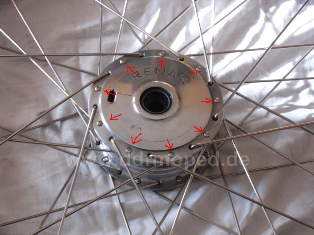

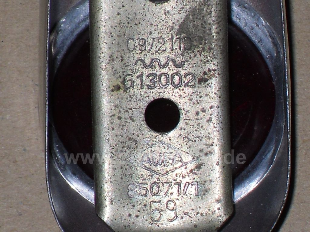

Diese Bild zeigt die Halterung vom Rüli.
Kann mir da mal Jemand was zu schreiben?
Ist das nun Original?
Was bedeuten die ganzen Zahlen?
Gruß Martin

Geschrieben am: 01.11.2009, 23:29
Ist von der Firma AUFA und Baujahr 1959.
JimPanse
Geschrieben am: 02.11.2009, 15:56
Beiträge: 490
Mitgliedsnummer.: 2769
Mitglied seit: 15.10.2009
QUOTE (ddrschrauber @ 01.11.2009, 23:29)
Mensch das passt ja wie die Faust...
Mit der Gummiunterlage hat sich auch erledigt. Der Mopedfuchs hat auch sowas. thumbsup.gif
Vielen Dank.
Gruß Martin

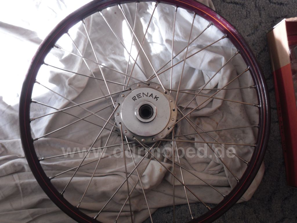

Hallo Leute
Habe mal wieder etwas gearbeitet. Wurde alles selber gemacht.
@Norbert - Guter Fred zum Einspeichen - damit kann es jeder selber machen. _clap_1.gif
Nun nur noch zentrieren lassen und schon sind sie fast fertig die Räder.
Bereifung werde ich demnächst auch mal bestellen.
Rahmen wird kommende Woche geschweißt und schon geht es auch dort wieder weiter. biggrin.gif
Nun aber die Bilder...
Vorderrad...
Gruß Martin

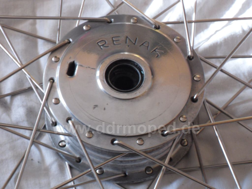

Nahansicht...
Gruß Martin

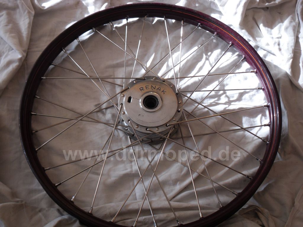

Hinterrad...
Gruß Martin

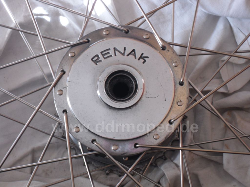

und das letzte Bild
wieder Nahansich vom Hinterrad
Gruß Martin

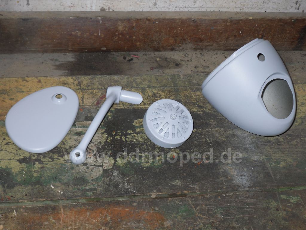

Mal wieder ein ganz bisschen geschafft. Ist schon ärgerlich wenn man nicht so richtig Zeit findet. weep.gif Dazu letzte Woche noch 2 Esser geholt. biggrin.gif
Die kleinen Arbeiten die man kaum sieht dauern und dauern und dauern.
Ist aber erst die Grundierung.
Ein kleiner Auszug...
