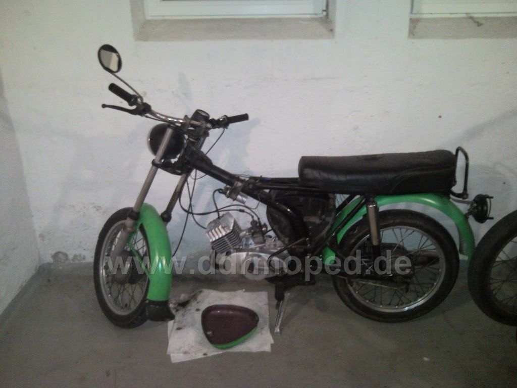

hab mir vor einiger Zeit eine S50 B1 Baujahr 1977. Ich werde mir erstmal alle fehlende Teile mir morgen auf der Oldtema besorgen und dann kann es mit den schrauben los gehen hier ein paar bilder.
gruß Thomas

Das sind aber sehr sehr viele Fehlteile und du brauchst den Büffeltank, nicht den Bananentank. wink.gif

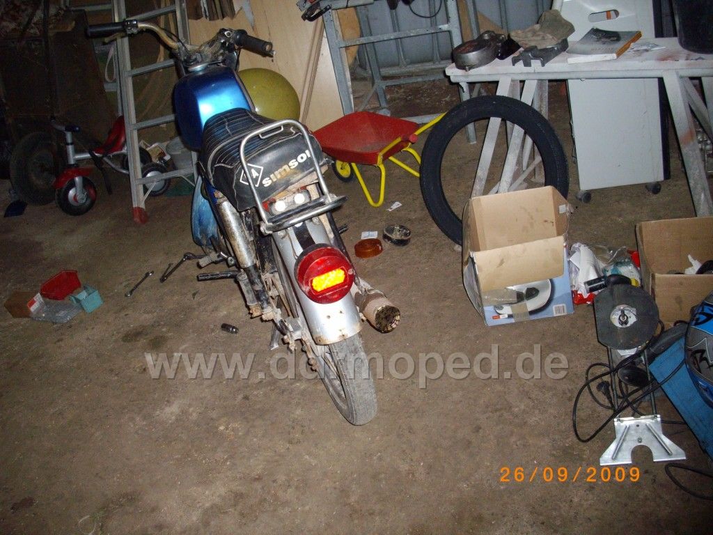

...und versuche das kleine runde Rücklicht zu bekommen.
Aber wenigstens hast Du noch den alten schönen Scheinwerfer dran.
Das wird schon....
Heiko

Den Büffeltank hab ich mußte ich aber abmachen da ich in einen Mietshaus lebe (Brandgefahr).Ich finde für 150euro und noch ein zweiten Motor nicht schlecht oder?
Brauch jetzt nur noch ein neues vorderes Schutzblech 2 Blinker+Halterung(v+h), Zündschloß+Halterung und ein neuen Kabelbaum hoffe das ich das Zeug morgen alles bekommen kann.

Kann ich bitte noch ein Bild von den kleinen Rücklicht bekommen?
lambiman
Geschrieben am: 16.10.2009, 18:17
Beiträge: 3304
Mitgliedsnummer.: 567
Mitglied seit: 18.04.2007
Bitteschön

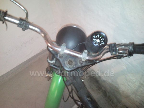

Das erkennt man eigentlich sofort die Kappe hat nur 2 Verschraubungen das Gehäuse ist aus Stahl bei der Kappe aufpassen die darf keine weiße scheibe unten dran haben dann wäre sie für MZ und nicht für Simson beim Gehäuse gabs glaub ich auch unterschide das für MZ hat keinen extra Masseanschluß.
Es fehlt dir auch noch ein Blinkgeber samt Gehäuse und der Abblendschalter komplett
Der Tacho ist auch Falsch

Da muss auch ein weißer 60km/h Tacho dran oder?
Es liegt mir wieder dieser Zweitaktduft in der Luft.
Geschrieben am: 18.10.2009, 14:49
