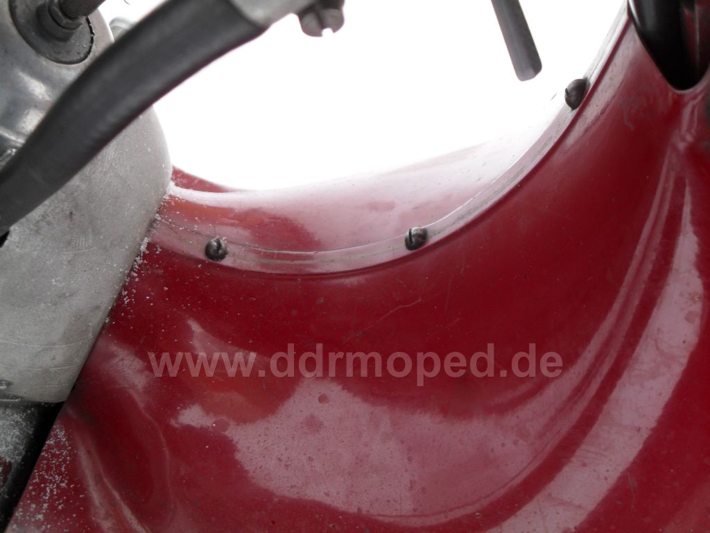

Also ich weiß nicht, die sieht mir im lack viel zu gut für Original aus..
Irgendwie hab ich das gefühl, dass die eventuell schonmal einen frontschaden hatte.
Daher eventuell auch das 175ger Schutzblech, die Verchromtejn Hülsen und die verchromte Lampenabdeckung..
Hihi, die Blende für die Hupe sieht ja extrem ulkig aus :-)
mfg Toni

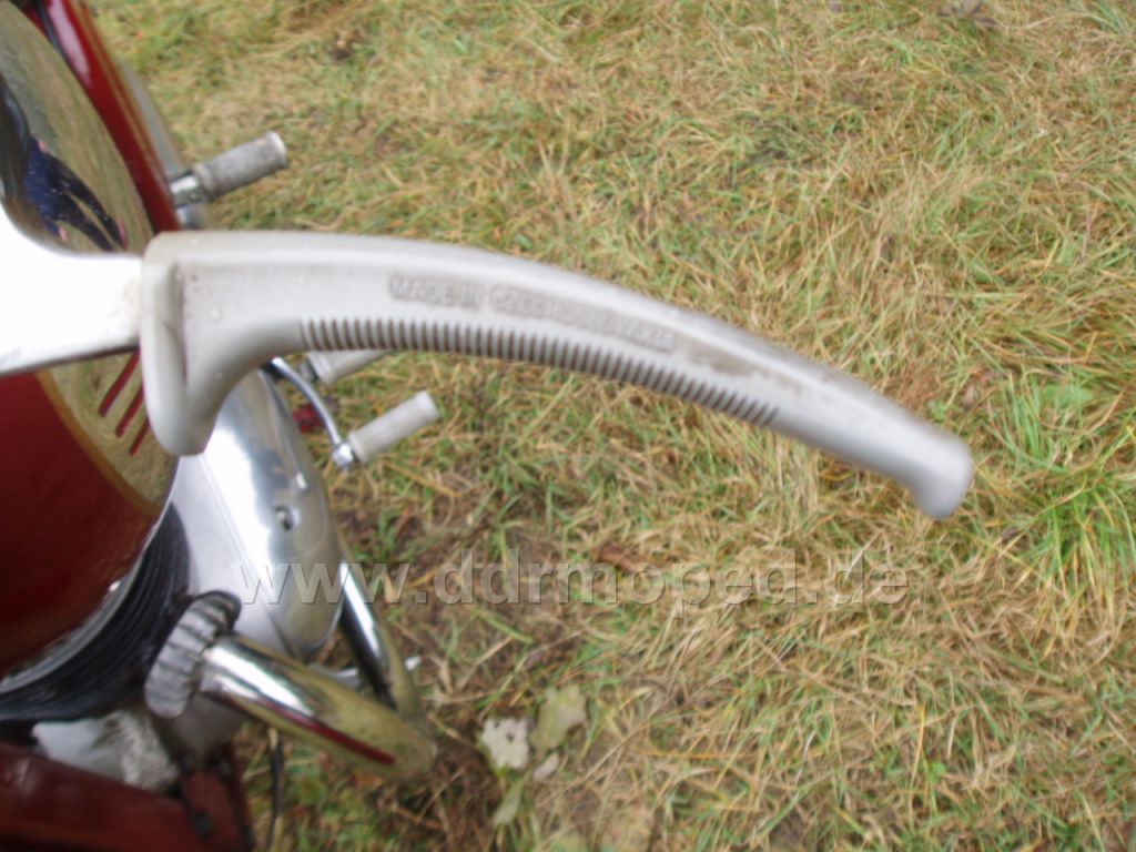

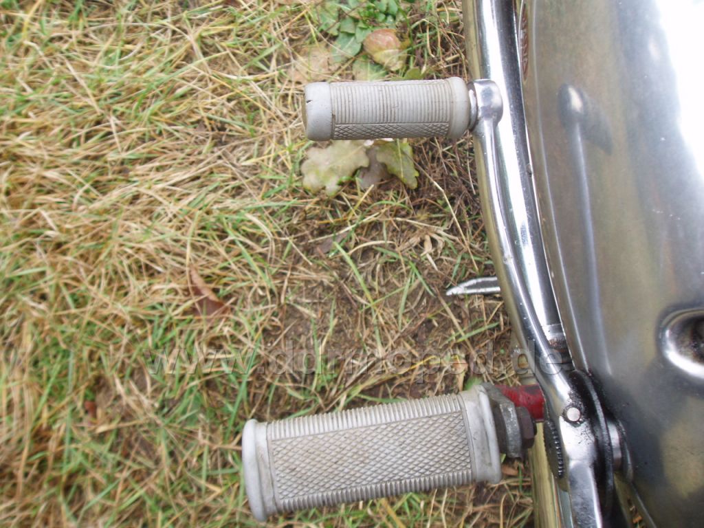

Der Schirm der Hupe ist definitiv nicht Original.
Die wirkt neu aufgebaut, nichts Original, aber macht ja nichts, sieht ja trotzdem gut aus.
Und es wollte einer auf alt machen, die grauen Griffüberzieher, graue Fußrasten, graue Kickstartergummi ect.
Das hat es zu der Zeit lange schon nciht mehr gegeben.
Das war noch zu Perak Zeiten grau..
Das einzige was noch grau sein könnte waren die Bautenzüge.
Hier wurde tatsächlich das verbaut was da war, dann aber komplett in grau oder in schwarz..
Teilweise wurden sogar 360ger jawa 1968 noch mit komplett grauen Zügen ausgeliefert.
mfg Toni

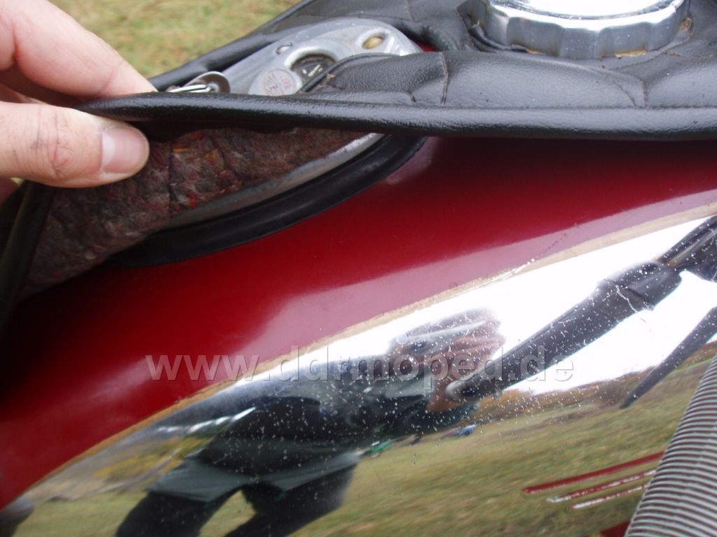

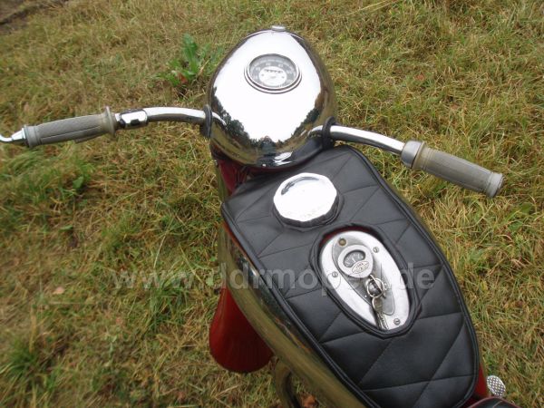

Also ick glaube die wurde wenn in den 60er umgebaut, da dort schon der Tankschutz montiert war(siehe Schätzungsurkunde)

Naja, von 59ger baujahr bis 61 sind ja nur 2 Jahre, da war Sie definitiv Original und noch neu..
Ob sie dann in den 80ger oder 90ger neu aufgebaut wurde kann ich nicht sagen, ist aber sehr sehr warscheinlich (aufgrund des guten Zustandes warscheinlich sogar später)
Der Tankschutz wurde dann einfach wieder montiert (obwohl der auch neu aussieht)
eventuell neu angefertigt ? weil er ja in der Urkunde aufgeführt ist ?
mfg Toni

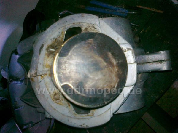

So habe mal wieder ein paar Fragen zur 353. Und zwar hatte ich mir einen Motor bei Ebay einen Motor ersteigert wozu ich jetzt ein paar Fragen habe.
1. Motornummer ist 9xxx also sehr früh weiß jemand das ungefähre Baujahr.
2. Ist es eventuell ein Perak Motor (Zylinder, Kolben, Kopf sehen anders als bei meiner 353 Baujahr 59 aus.
3. Hatte eine Perak keine "Halbautomatik"?
Hoffe jemand kann mir helfen....

Ungefähres Baujahr kann ich dir nicht geben, dafür fehlt mir die Ahnung von der 353. Ich weiß aber das es da diverse Umstellungen gegeben hat, die die Kurbelwellenlagerung betreffen. Letzte Umstellung war dann dass der Vergaser nicht mehr ans Motorgehäuse sondern an den Zylinder geschraubt wurde.
Perak Motor würde wenn denn die Halbautomatik nicht haben. Du hast dann ein Durchgehendes Schaltsegment. Also Kickstarter und Ganghebel getrennt.
Jedoch auch bei den ersten 353/00 Bauhahr 1954 eventuell auch noch Anfang 1955 ngab es den getrennten Kickstarter und Ganghebel immernoch.
Ab 353/02 wurde auf Vereinten Hebel gesetzt, damals aber trotzdem noch bei den Halbnaben geblieben bis zum Modell 353/03.
