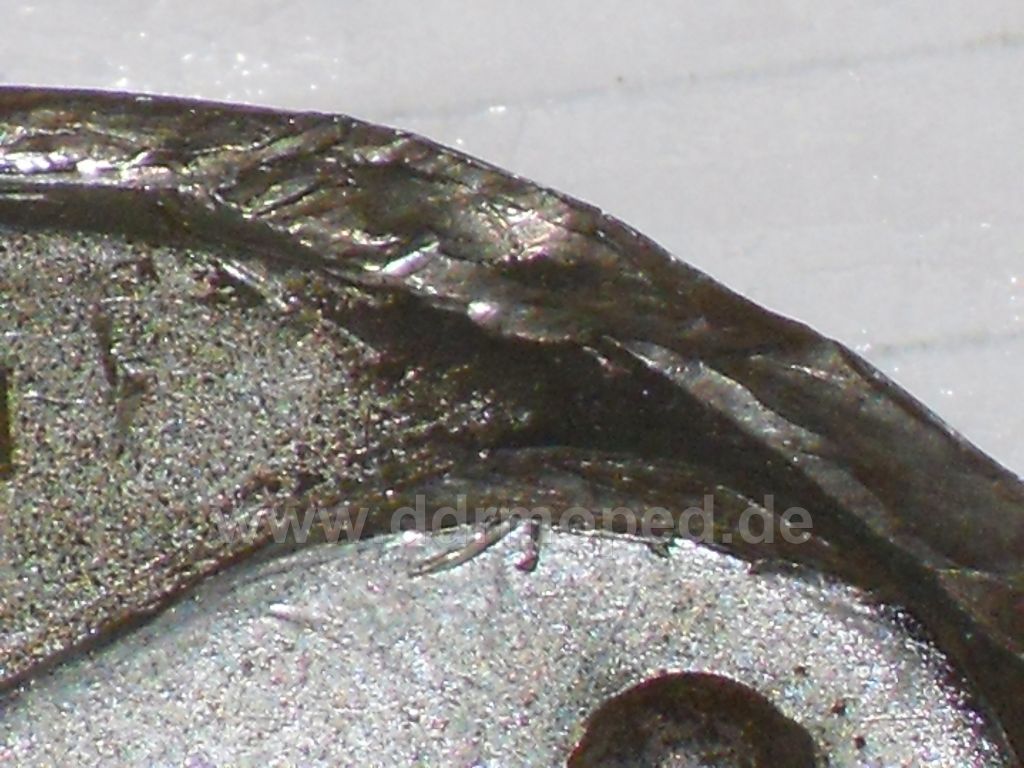

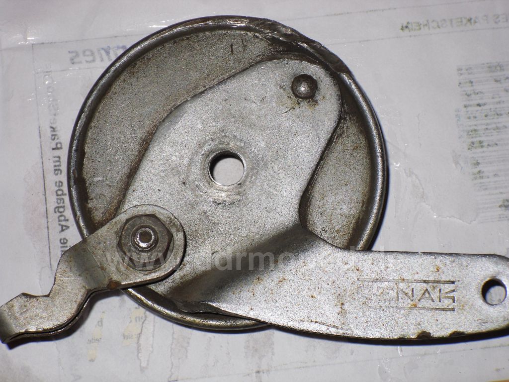

Bin auf der Suche nach einem Renak Bremsschild.
Kettenspanner könnte ich auch gebrauchen.
Freu mich über jedes Angebot.
LG Martin
Hier ein Bild

So sehen die meisten aus, von ner abgesprungenen Kette.
Schrott ist das noch nicht. Kann man noch verwenden.
Bei mir ist ein grosses Stück rausgebrochen und geht auch!

Das kommt vom Abspringen der Kette.Das haben sehr sehr viele Bremsschilde.
Schau auch nach ob die Schwinge in dem Bereich nicht eingeschnitten ist.
Wer echt gut ist, könnte das Schild schweißen.Danach neu verzinken.
mfg Toni

Da ist ne ganze Menge abgehobelt worden cry.gif .
Klar geht sie noch aber schaut halt nicht mehr so schön aus.
