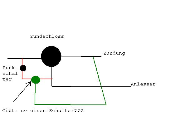

Ja das hab ich mir auch schon überlegt, aber ich dachte es geht auch so. Ich hab ne Idee, kann man nicht nach dem Funkschalter(der das Zündchloss überbrückt) einen Schalter(Relais..... was wes ich) etwas machen das wenn da Strom durchfliest das ein Schalter aufgeht(und auf bleibt) der die Zündung anmacht.
Nicht gecheckt? Soll ich noch einen Schaltplan machen?

Nene schon kapiert, aber wie gesagt da müsste ich ja davor hingehen. Ich hab auch nochmal geklöppelt und dieser stümperhafte Schaltplan zu meiner Idee oben ist rausgekommen. Nun meine Frage gibts so einen Schalter?
Edit: Scheiß Idee kann ja nicht funktionieren D'oh dry.gif

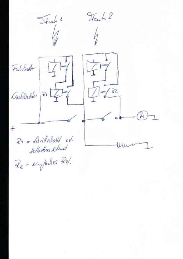

Geschrieben am: 27.06.2006, 18:36
Der linke Schalter muss ein Schrittschaltrelais sein (Saft-Ein, wieder saft-aus). das entspricht dem Zündungsschalter. Dieses Relais wird über kanal 1 per Funk gesteuert.
Der rechte Kontakt ist nur ein Tastkontakt für die Betätigung des Anlassers, der von Funkkanal 2 angesteuert wird. Beide Relaiskontakte müssen den Anlasserstrom abhalten! Da beides Schliesser sind kann man es problemlos in der vorhandenen Schaltung parallel schalten. Ich mach jetzt keine Zeichnung...biggrin.gif
Grüsse Norbert

Geschrieben am: 27.06.2006, 18:56

Ahhh, schon besser, endlich was, was ich verstehe, aber NICHT erkläre, da bräuchte ich nämlich lange...

Ähhhhhh....ich glaub ich habs gecheckt, Norbert du bist echt genial.

Geschrieben am: 27.06.2006, 19:14
Gut, Toni biggrin.gif Die einzigen beiden Haken sind die Lastfestigkeit der Relais (denn der Motorstrom fliesst über Beide) und das Schrittschaltrelais R1. Aber, wie gesagt, solltest Du Dich dort besser auskennen, was es da so gibt.
Grüsse Norbert
