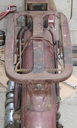

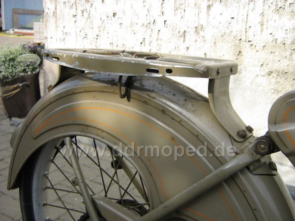

Von 57 bis Anfang 58 waren die komplett aus Alu mit Langlöchern links und rechts für Packtaschen.
Danach gabs wohl kurz eine Übergangsvariante mit Stahloberteil und Alulaschen die Auf dem Schutzblech verschraubt werden.
Dann gabs die in komplett Stahl.Zuletzt ohne Spangen, dafür aber mit Aufbockgriff und die Möglichkeit ein Spannband anzubringen.
mfg Toni
Alu:

Danke Toni,
hast du vielleicht auch ein paar Bilder dazu??

Danke,danke du warst ja schneller als erwartet,schönes Bild und genau in dieser Farbe
suche ich auch einen .

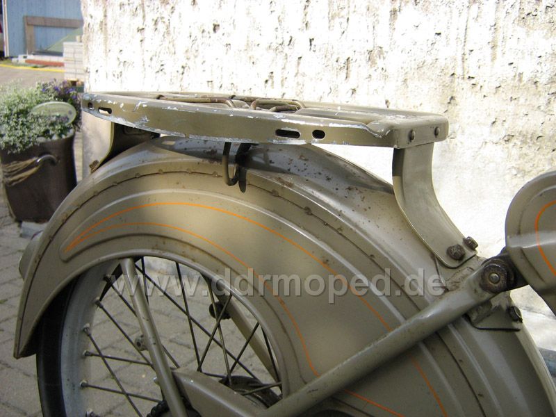

Aus Stahl an meinem 59er.Der dürfte leichter zu finden sein.Außerdem ist der deutlich stabiler.Nimm diese Variante wenn es nicht unbedingt ein Hardcor original Aufbau werden soll.
mfg Toni
Stahl mit Spangen:

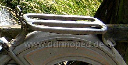

Und die Version mit Aufbockgriff.Letzte Form.

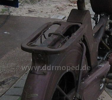

Ja so einen hab ich gestern auf dem Teilemarkt in Dresden bekommen,aber nur mit einer Halteklammer(die mit den Federn).Nun fehlt mir noch die zweite.Kannst du bitte ein Bild von dieser machen und falls möglich auch von unten,wegen der Montage ??
-den 59'ziger meine ich-

Die zweite Spange ist hinten nur eingehakt.Leider ist mein 59er teilzerlegt aufm Dachboden weil der 57er Vorrang hat.Deshalb das einzige Foto auf die schnelle, was es etwas zeigt.
mfg Toni

Vielen Dank Toni,
hast mir sehr geholfen-schöne Bilder,den Bügel kann ich mir vielleicht selbst biegen,
mal sehen-werde später Bilder vom Projekt beifügen

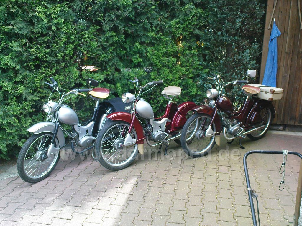

Nach dem Foto zu

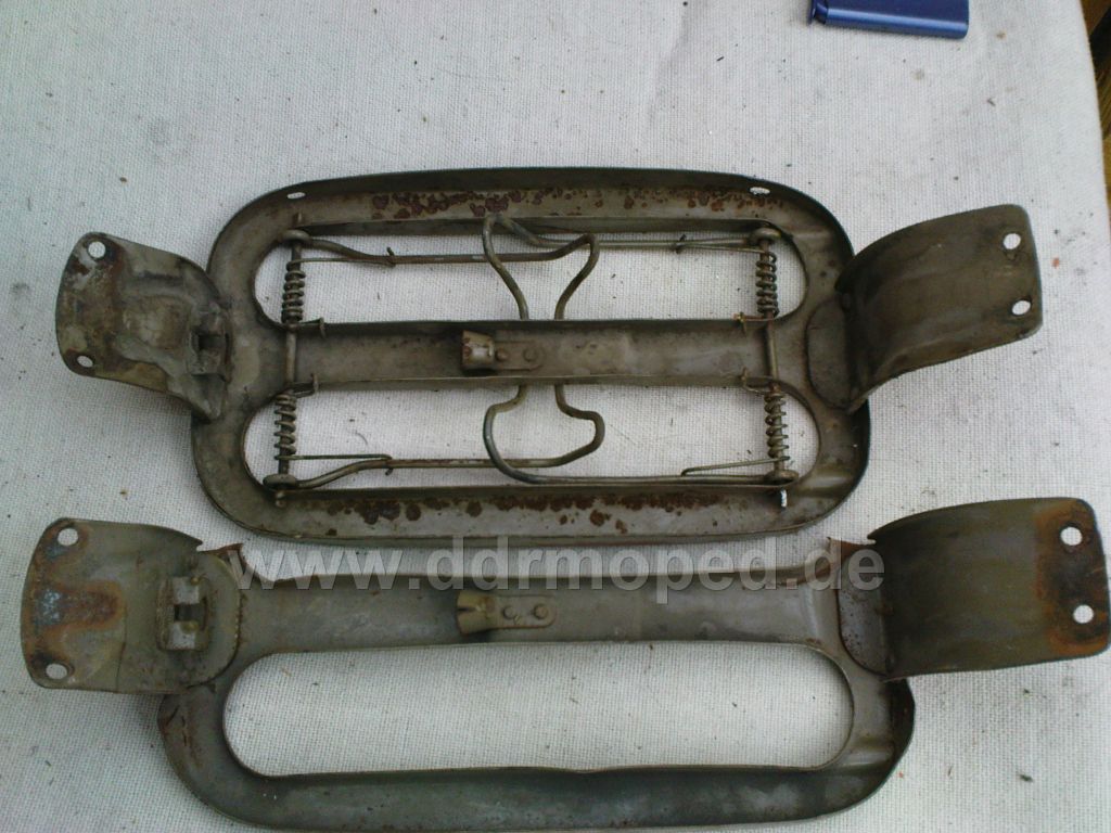

hab da noch etwas festgestellt bei meinen Errungenschaften-hat zu den folgenden Bildern jemand eine Erklärung ?

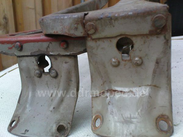

nächstes..

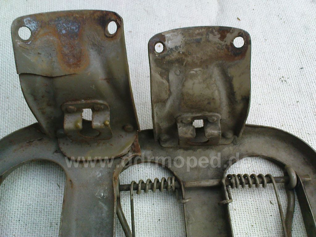

nächstes...
