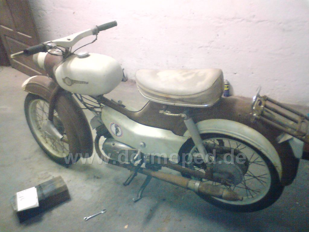

Ich hatte gestern das große Glück von einem Arbeitskollegen einen Spatz angeboten zu bekommen
und habe heute Morgen auch gleich ohne groß zu überlegen zugeschlagen für 120euro denke ich doch habe ich einen guten kauf gemacht.
Nun mal zu den Daten:
Baujahr 1966
SR4-1
Hat schon Kickstarter ist das Original bei einem 66er oder ist der Motor nicht dem Baujahr entsprechend?
Bis auf die Hupe scheint soweit nichts groß zu fehlen!
Wird wider einmal ein Großer Haufen Arbeit werden den Spatz hat irgend einer komplett gepinselt und die Farbe sehr dick aufgetragen. mad.gif
Vielleicht habt ihr ja ein paar Tipps und Anregungen zum wider herrichten.
Ich denke auch, für 120€ kannst du einfach nichts falsche gemacht haben... biggrin.gif

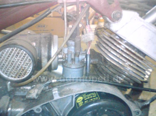

Sieht doch kernig aus, die seltenen Teile wie Scheinwerfer, Tupfer- und Chokegestänge, Seitenbleche, sind da.
Wenn der Rahmen am Fußrastenträger bzw. Ständeraufnahme i.O. ist, dürfte das ein recht "lohnendes" Projekt werden.
Ach ja, die Motor-Vergaser-Luftfilter-Kombination passt zum Baujahr, ist einer der ersten Spatzen mit M52-Motor. Müsste in Kombination mit dem Luftfiltergehäuse auch ein NKJ 134-1-Vergaser sein...
