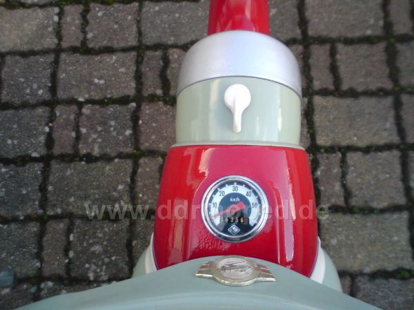

Mal wieder was von meinem Winter Projekt!
Wie man auf den angefügten Bildern sieht bin ich schon recht weit gekommen!
Die Räder muss ich noch neu einspeichen und auf den Zylinder warte ich noch der ist beim Schleifen!
Ich habe ihn selber gemacht mit Schrumpfschlauch und entsprechenden Kabeln hat nicht mehr als 6€ gekostet!! biggrin.gif
Wo bekommt man eigentlich die befestigungs klemm Dinger für die Alu Zierleisten an der Sitzbank her?? _uhm.gif

Sieht ja so weit recht gut aus. Den Aufbockgriff am Gepäckträger solltest du der Originalität halber noch abbauen und die Ständeraufnahme am Rahmen mal prüfen. Der Ständer steht doch recht schräg. Willst du den angesprühten Lampenring so lassen? Verchromen ist dort Pflicht. Was ist mit dem Lack um den Tacho herum passiert? Sieht aus als ob da vorm Endlack nicht richtig entfettet wurde. Der Kabelbaum für den Spatz kostet etwa 20 Euro hier im Shop. Das geht eigentlich. Ich verwende aber soweit möglich immer den alten Baum. Weiterhin viel Erfolg beim Projekt.

Der Ständer an sich ist leicht verbogen die aufnahme am Rahmen sieht noch gut aus einen neuen Ständer habe ich schon liegen!
Dan müsste ich ja nach dem wechsel sehen ob es am Ständer oder der Aufnahme liegt!
Um den Tacho herum hatte ich eine Verlaufsstörung kommt beim besten lackierer mal vor dry.gif habe ich vor einigen Tagen behoben.
Lampenring kommt natürlich ein vercromter dran ist nur erst mal vorrübergehend!
Mit dem Aufbockgriff am Gepäckträger das habe ich noch nicht gewust das der nicht dran gehört!

Der Gußständer kann sich nicht verbiegen nur brechen. Du hättest sollen die Ständeraufnahme vor der Lackierung prüfen. Wenn das Lagerrohr nicht abgerissen ist kannst du den Winkel des Ständers durch aufschweißen der Auflage des Ständers beeinflussen ohne das du am lackierten Rahmen arbeiten musst. Man kann auch je ein Blech aufschrauben. In den Ständer kann man wunderbar Gewinde schneiden. Was ist eine Verlaufsstörung beim lackieren? Hab ich noch nie gehört. Sieht eher nach Silikon oder Fett aus.
