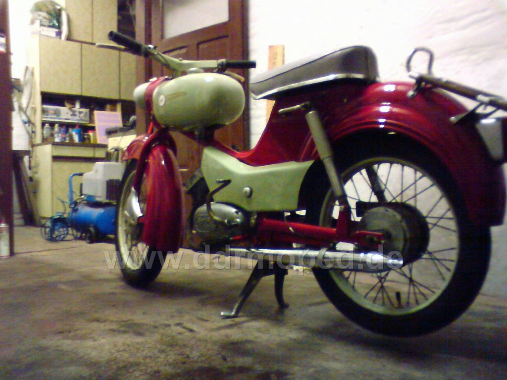

Hallo
So nun nach längerer unfreiwilliger Pause will ich mal berichten wie es weiter geht!
Ich habe gestern endlich den Zylinder vom Schleifen bekommen.
und Gleich drauf gebaut.
Den Ständer habe ich getauscht und nun Steht der Spatz schon wider ein wenig besser! smile.gif
Nun habe ich aber ein Problem mit der Zündung es ist absolut kein Funke da!
Von den Lichtspulen kommt Strom von der Zündspule nichts!
Also werde ich die Zündspule wechseln müssen!
Hochspannungs Durchführung habe ich schon getauscht!
Neuer Unterbrecher ist drin Kondensator ist auch neu!
So nun kommen noch ein paar Bilder und dann werde ich heute noch die Felgen anfangen.
Mfg Stefan

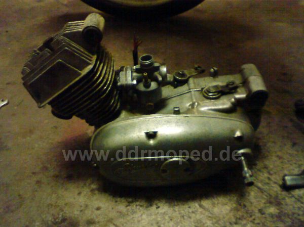

nr.2

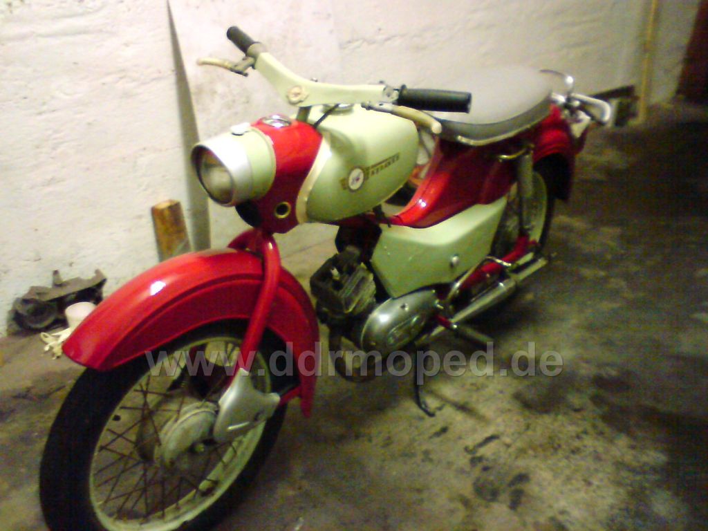

nr.3
