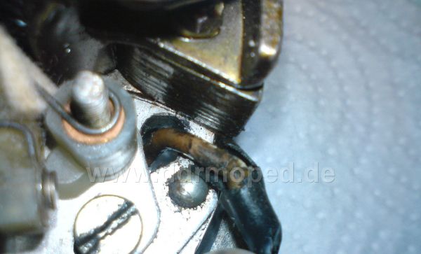

So nun habe ich das Problem gelöst!
Ich habe die Grundplatte noch mal ausgebaut und den Unterbrecher gereinigt!
Dann alle Kabel nochmal angeschaut und ein kabel von der Zündspule entdeckt welches gebrochen und nicht mehr richtig isoliert war nach der Reparatur des kabels ist war gleich ein Funke da und der Spatz war beim ersten Tritt an! rolleyes.gif biggrin.gif wub.gif
