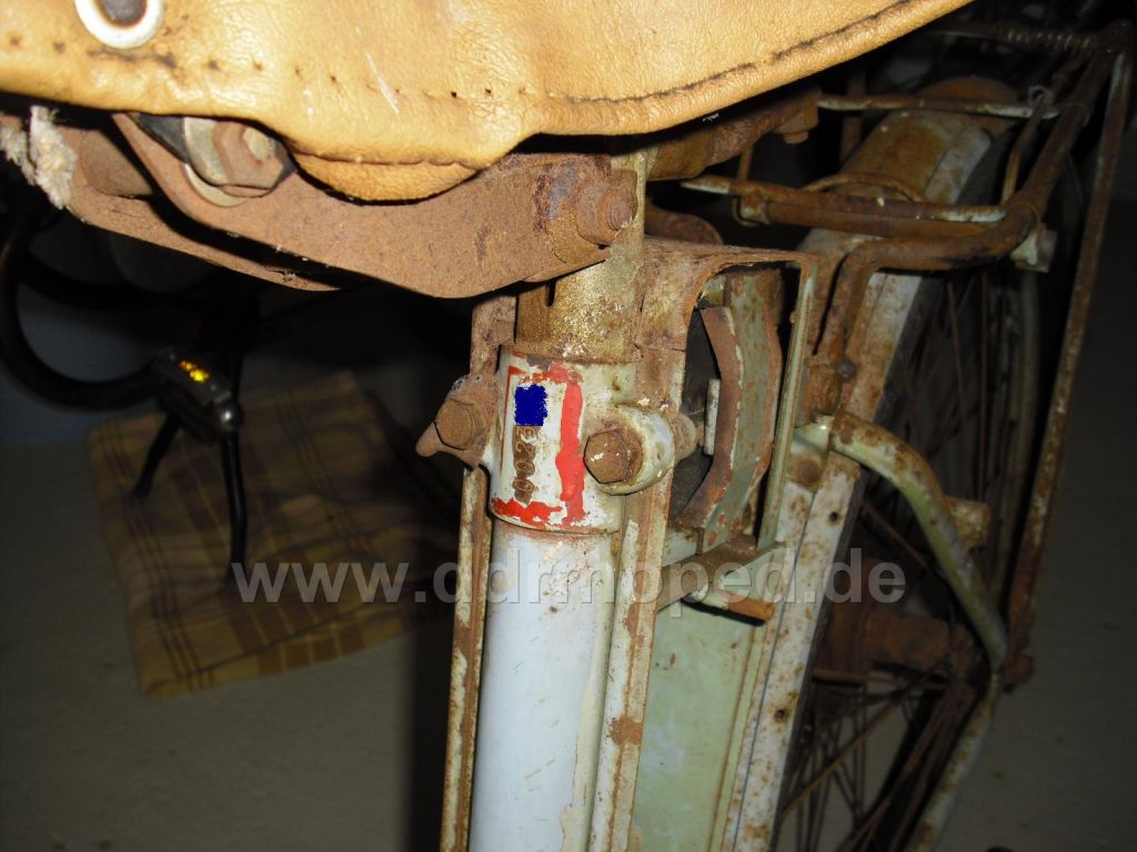

Hi leute,
ich bin dabei einen Sr1 zu Restaurieren leider bin ich mir nicht sicher ob dieser Hechtgrau oder Lindgrün war.
Auf dem Foto ist das ganz gut zu sehen das er irgendwie beide Farben hat.
Weis jemand welche Farbe die Grundierung hatte?? Oder ab es möglich ist das das Grün in den Jahren Blau/Grau wird???:-)
Ich würde mich über eine Antwort dehr freuen.!
Danke!
Ps.: Bj1955

Da wirst du es wohl mal etwas polieren müssen, und dann Fragst du den Farbenexperte hier im Forum. Ich denke im Übrigen, das es Lindgrün ist, denn die Farben bleichen aus.

Hi,
ich tippe ja Lindgrün.

ja das ist lindgrün meiner sah bis vor zwei wochen genau so aus, nur mit mehr rost....

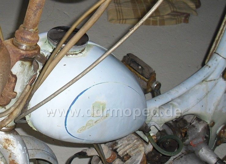

So also das ist nun der Tank!!!!! Habe den netten alten Mann von dem ich den Sr habe nochmal gefargt und er meine er war blau. Nur habe ich nur noch ein Problem ich brauche die Farbe oder eine RAL nummer.

Für mich sieht das eher Hechtgrau aus und das grünliche ist der vergilbte Klarlack, so sieht es auf meinem Simson-Rad auch aus.
Am besten du machst mal das Rücklicht ab oder schraubst irgendein Teil ab, was den Lack überdeckt. Dann hast du ja drunter ein Stück Orginallack, der sich nicht verfärbt haben dürfte. Unter dem Felgenband ist der Orginallack meist auch noch gut erhalten.

Ja danke Nico aber ich sag dir da kann man echt stutzig werden weil geau unter den Teilen habe ich auch gedacht das der lack noch gut ist aber faltsch gedacht dort war er auch grünlich.

lindgrün--- dunkelgrüne Linierung
hechtgrau(pastellblau!)----- dunkelblaue Linierung
Von daher tendiere ich stark zu hechtgrau zumal auch die Farbe so aussieht!
Bau einfach mal den Tank ab und schau dir den Rahmen darunter mal an...
Das Grünliche entsteht durch den vergilbten Klarlack!

VW L391 Pastellblau ist wohl die richtige Farbe.....Hmm mal schauen ob ich die auch im Baumarkt bekomme... cry.gif Ihr werdet lachen aber die Farben aus dem Baumarkt Lackieren sich meiner meinung nach für oldtimer immer SUPER!! thumbsup.gif

Das kann man so gar nicht eindeutig festlegen.
Es hat original auch lindgrüne SR1 mit dunkelblauer Linierung und hechtgraue (pastellbllaue) SR1 mit orangefarbener Linierung gegeben.
Ist anhand von original erhaltenen Mopeds belegbar!

die Farbe ist Hechtgrau, meiner sah genauso aus.
Der Klarlack vergilbt mit der Zeit deshalb siehts dann so aus.
Du kannst auch den Federkasten abbauen und dort nachschauen wo die Sattelstütze langgeht.
Der Doc hat die Farbe im Angebot, da kannst Du sie beziehen.
