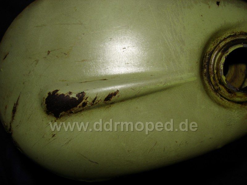

QUOTE (Sachswolf @ 09.12.2011, 00:43)
Klarlack ist auf den Einbrennlacken keiner drauf.
Lieber Sachswolf, das mag zwar beim 2er stimmen, beim SR 1 definitiv nicht.
Deutlich sind auf dem Bild die verwitterten Reste der Klarlackdeckschicht zu sehen.

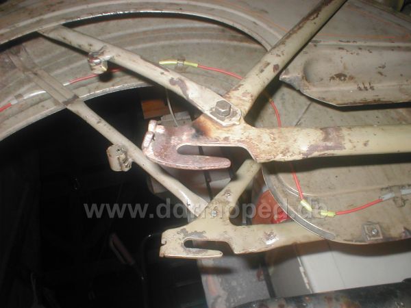

also bei meinem SR2 von 1958 ist auch Klarlack drauf, da sieht man z.B. am Gepäckträger noch die Nasen...

Sumsum, bitte mache uns den gefallen:
Bau den Tank aus, dreh ihn um und mache in einen hellen Raum ein Foto von der Unterseite des Tankes.
Auf meinen PC ist eindeutig Lindgrün im Federkesten zu erkennen und nicht Hechtgrau, was sich durch Klarlack verfärbt hat.

QUOTE (essifreak @ 09.12.2011, 19:22)
Crispin
Hy Crispin, sehen deine Nasen so aus?
Falls ja, dann ist das kein Klarlack, sondern der beige Lack.

ne, die sind durvhsichtig...

Durchsichtige Nasen hat mein 57er SR2 auch an vielen Stellen.Die sind leicht gelb.

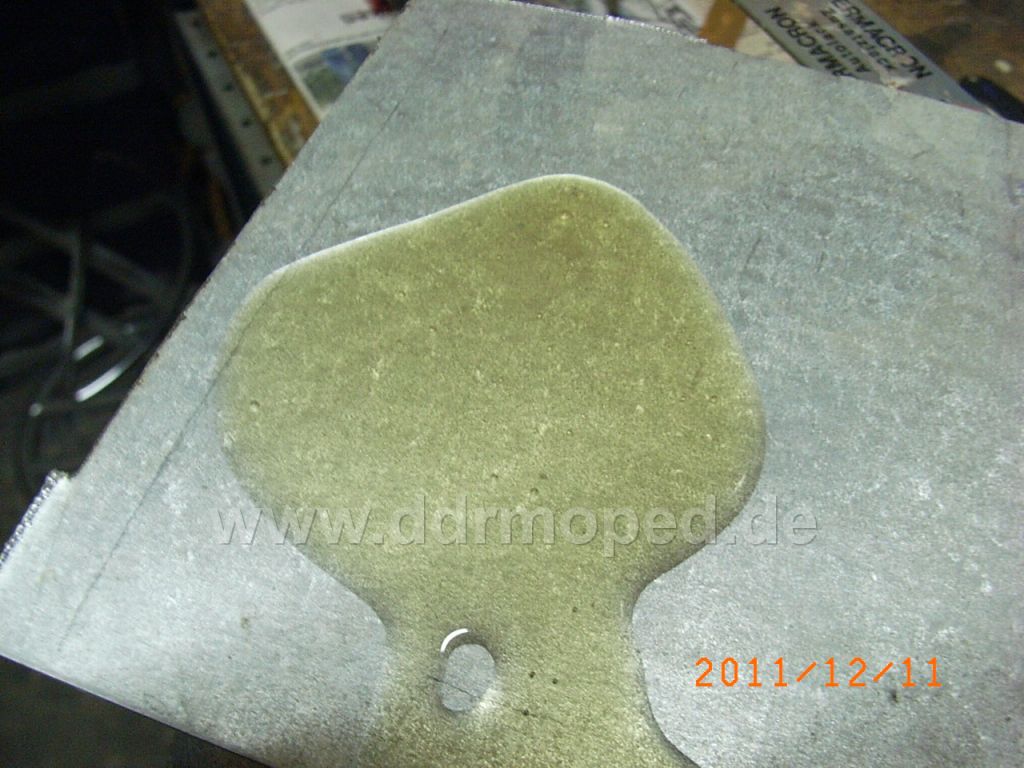

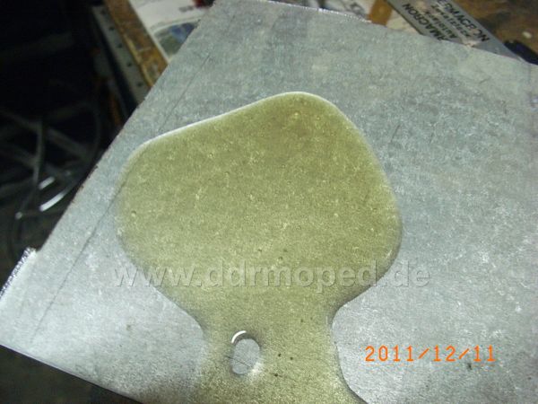

Hallo
Vielleicht kann ich etwas dazu beitragen. Hab diese Woche Lacke aus DDR Beständen gekauft. Unter anderem 3 Dosen Alkydharzlack Farblos. Habe eine gerade gut aufgerührt und musste feststellen das dieser nicht Klar sondern einen Gelbstich hat. Die Fotos bringen es leider nicht so gut rüber. Aber es ist eindeutig ein Gelbstich.
Mfg. Frank

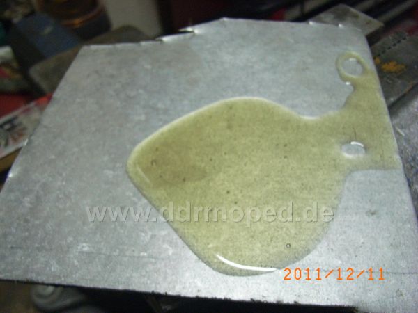

Geschrieben am: 11.12.2011, 16:56
Beiträge: 4821
Mitgliedsnummer.: 3758
Mitglied seit: 20.08.2010
So , das letzte. Vielleicht hilft es euch ja.
