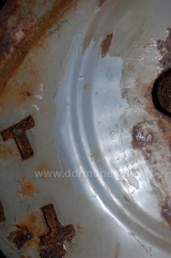

Vielleicht wurde es wegen der Wasserbildchen gemacht......
Hier noch ein anderes Teil:
Geschrieben am: 12.12.2011, 20:35
Na ich denke, deutlicher können die Fotos vom Mario nicht sein. blink.gif unsure.gif
Für mich ist da Klarlack, also farbloser Lack drauf. Ob das durchweg so gemacht wurde, wird im Dunkeln bleiben.

Ich weiß, daß die SR1 und 2 eine Beschichtung drauf hatten. Ob das nun Klarlack war oder nicht, weiß ich nicht.
In meiner Flotte habe ich festgestellt, das die Fahrzeuge ab 63/64 keinen Klarlack drauf hatten. Und alle Ersatzteile, die man kaufen konnte war auch keiner drauf.
Gehört zwar jetzt nicht hier her, aber ich hatte an meinem 64oger Star den Vorderkotflügel versucht farbmäßig zu erhalten. Beim schleifen habe ich festgestellt, das die erste Schichte Klarlack war. Danach kam das richtige Maron und darunter war sogar Grundfarbe in grau verwendet.
Grüße Gerald

Ich kenne klarlack auch aus der Zeit um 55 denn die farbigen simson Räder zb. In hechtgrau wurden definitiv mit klarlack lackiert, da kann ich ettliche beweise liefern. Bei den mopeds erkennt man es doch auch, nur war er nicht sehr beständig.
