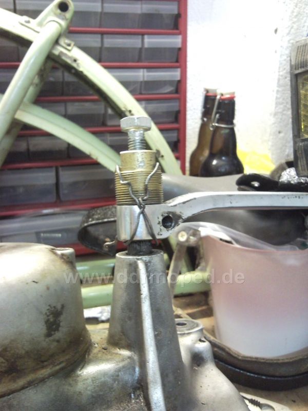

So heute von mir ein Beitrag zum Thema "Frickeln - aber nur schön, wenn Draht dabei ist"
Kumpel Karsten und ich werkelten gestern am Berliner-Roller und an meinem Einser-Motor. Wir standen gleich bei beiden Motoren vor dem Problem den Pedalarm bzw. den Kickstarter von der Welle abzubekommen. Vorsichtiges "weiten" der Aufnahme führte leider nicht zum gewünschten Ergebnis. sad.gif
Nach kurzer Suche in der Garage hatten wir einen Abzieher und ein Stück Draht zur Hand. Top-Ing. Karsten bastelte also flugs einen "Drahtkorb", welcher sich am Pedalarm festhielt. Auf die Welle noch zwei Mutern M6 gelegt, damit die Schraubweite des Abziehers reicht und dann schön vorsichtig angezogen.
Beide Motorstartvorrichtungen lösten sich wunderbar von ihrem Platz. smile.gif
Grüße Andreas

Also mit Draht, das ist doch nicht fachännisch!
Ich hätte es festgepunktet, gehärtet, dann abgezogen, dann wieder abgeflext, fix neu geschliffen und verchromt... Ihr immer mit euerer Bastelei. wink.gif
Zur Not habe ich immer einen Universalabzieher da, der hätte aber auf der Kupplungsseite wahrscheinlich nicht gegriffen.

Konfuzius sagte schon damals: "Weißt du keinen Rat, nimm Draht!!" biggrin.gif

Ich wette , die Idee mit dem Draht kam euch beim Öffnen der beiden Bierflaschen da im Hintergrund. tongue.gif biggrin.gif
