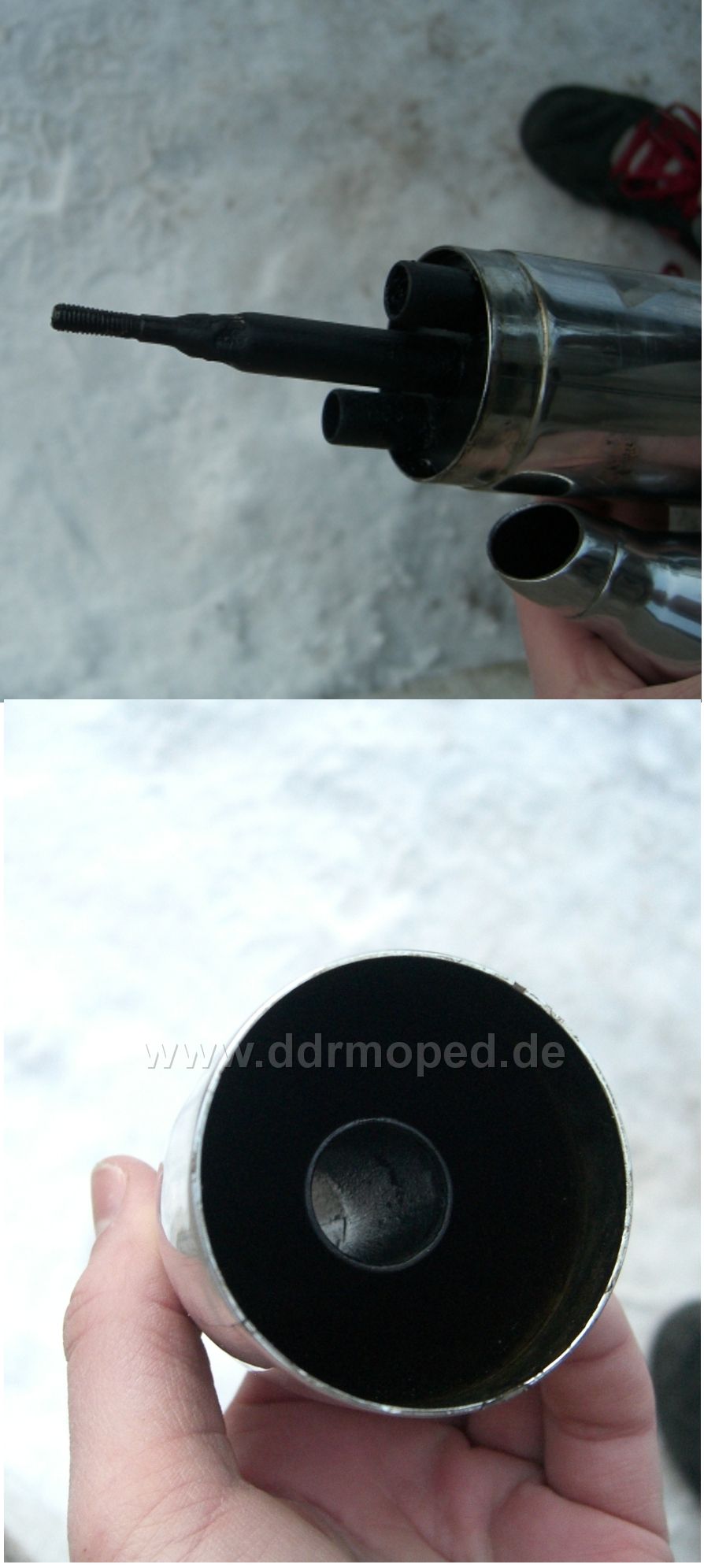

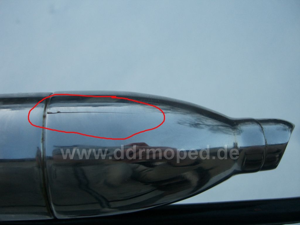

So neues Problem:
Ich hab heute zwecks Motorregeneration schonmal meine Auspuff abgebaut.
Da hab ich den natürlich auch gleich mal mit geputzt tongue.gif . Als ich den Endschalldämpfer (zuvor hatte ich den mit nem Gummihammer leicht abgemacht) wieder ransteckte bemerkte ich einen ca. 5 cm langen Riss.
So hier mal paar Bilder...
Wenn jmd. einen in etwa diesem Zustand noch auf Lager hat, dann bitte her damit wink.gif
Grüße Crispin

essifreak
Geschrieben am: 08.02.2010, 19:25
Beiträge: 5090
Mitgliedsnummer.: 2391
Mitglied seit: 25.06.2009

Cloyd
Geschrieben am: 08.02.2010, 19:48
Beiträge: 3467
Mitgliedsnummer.: 2144
Och nein!
Das ist ja echt ärgerlich.Es sieht mir sogar so aus, als ist es noch die alte Version des Endstücks mit dem großen Auslass.In dem Zustand wirds wohl eher schwer sein diese eher spezielle Ausführung zu finden.
Schau mal bei Deinem anderen Esser, der müsste einen kleineren Auslass haben.
Meinst Du nicht, Du könntest den Riss mit Hochtemperatursilikon von innen abdichten?
Ich meine genau das Zeug, was auch zum Abdichten der Motorhälften genommen werden kann.Das gibts im Baumarkt.
mfg Toni
1964 Spatz, rot, patiniert
essifreak
Geschrieben am: 08.02.2010, 19:54
Beiträge: 5090
das Endstück von meinem anderen Essi passt nicht, das hab ich schon probiert.... weep.gif
ich versuchs nochmal im Teilemarkt, wenn ich nichts find, dann probier ichs halt mit Silicon wink.gif

Sachswolf
Geschrieben am: 08.02.2010, 21:16
an meine SR2 von 1961 E ist genau der gleiche Auspuff verbaut.
