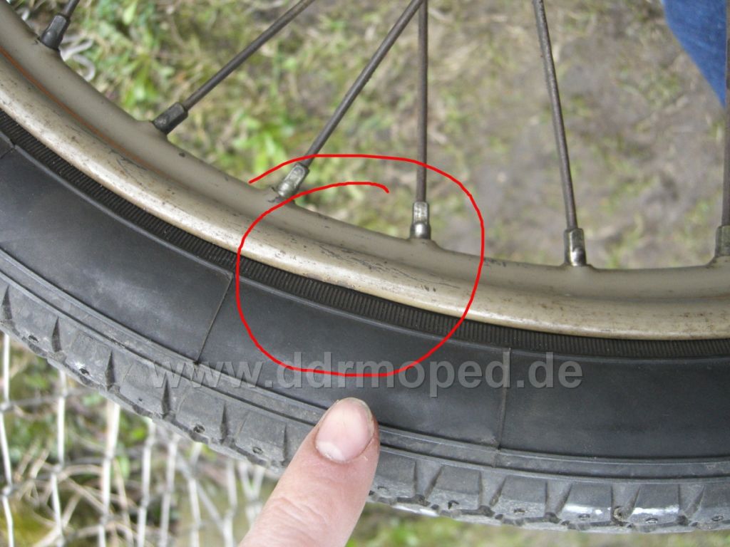

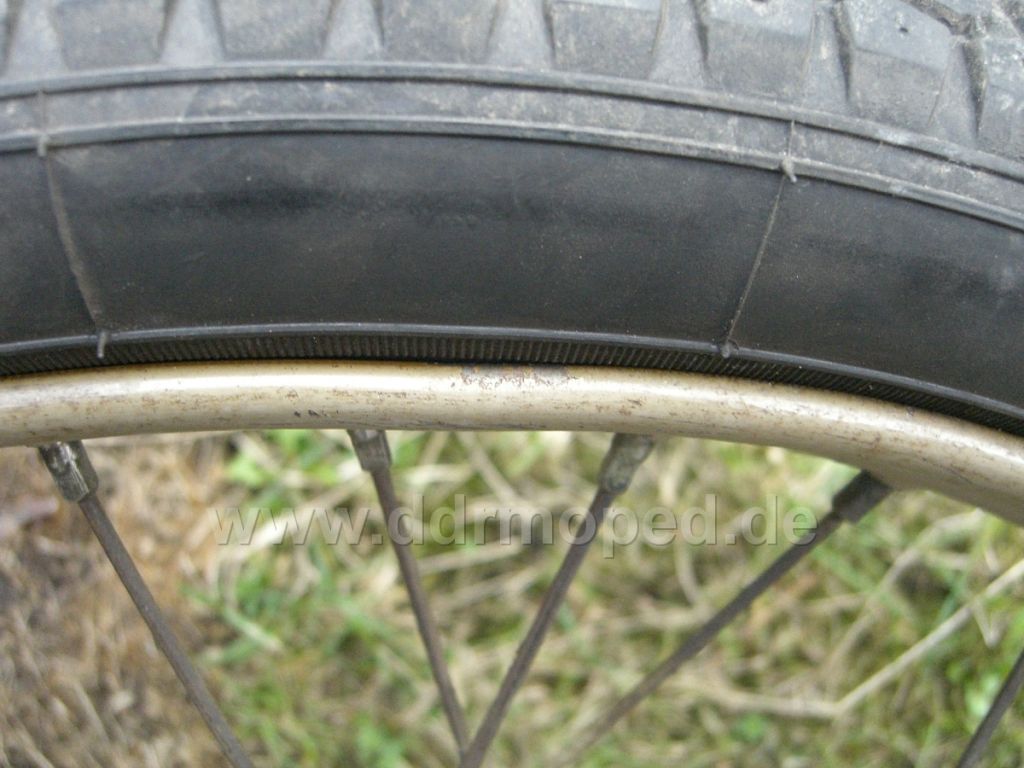

Hallo!
Als ich vor paar Tagen mitm Essi mal wieder eine Rund gedreht habe, fiel mir auf, dass mein Vorderrad extrem eiert. Also fix mal ausgebaut und was schockierendes an der Felge festgestellt: Sie hat eine Beule. Wahrscheinlich stammt diese vom Vorbesitzer, da er mir sagte, dass er neue Reifen aufgezogen hatte dry.gif
Wie bekommt man denn die wieder raus? Was könnt ihr mir da für ne Methode empfehlen?

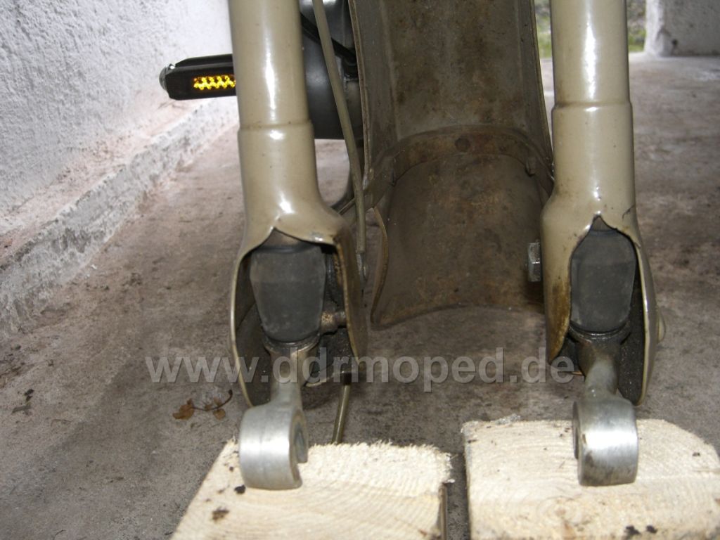

So noch ein 2.Problem:
Sitzen die Dämpfer richtig?

Sachswolf
Geschrieben am: 29.03.2010, 19:49
eine Stahlfelge lässt sich nur verbiegen, sonst hilft nur tauschen und alte wegschmeißen.
Der linke Gummipuffer scheint ganz schön gestaucht zu sein und das begünstigt eine Schräglage des Rades... erhöter Verscheiß.
Hier wäre sicherlich besser beide Puffer gegen neue zu tauschen.

Cloyd
Geschrieben am: 29.03.2010, 21:57
Beiträge: 3467
Mitgliedsnummer.: 2144
Mit der Felge würde ich einfach mal zum Fahrrad/Moped Geschäft gehen und ne Profimeinung einholen.
Die Felge einfach ersetzen wird, vor allem an der Beschaffung von Ersatz, nicht klappen.Nur mit viel Glück vielleicht.
Das ist noch die alte Form der Stahlfelge mit schmalen, hohen Mittelteil.Vergleich die mal mit Deinem 60er, dann siehst Du es.
Die Gummipuffer solltest Du in naher Zukunft gegen neue tauschen, dann evtl. auch gleich die Lagerung beider Schwingenarme.Teuer, aber es wird sich deutlich besser fahren.

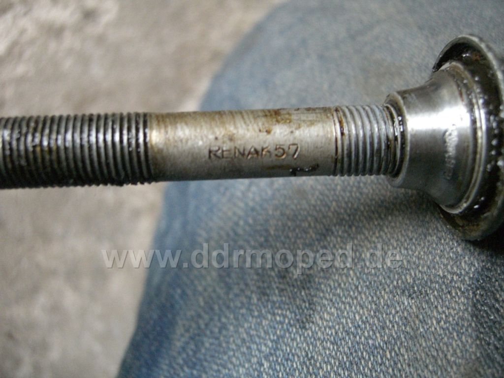

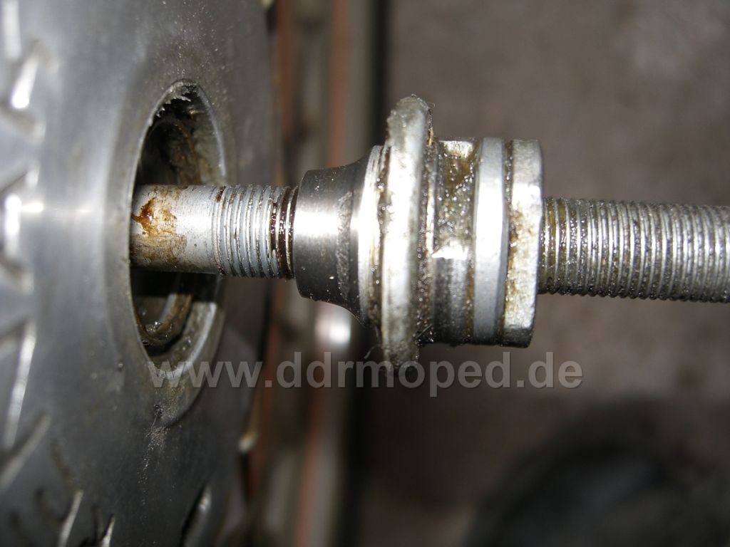

Hallo!
Ich hab heute die Felge ausgebeult, jetzt ist sie wieder fast gerade tongue.gif cool.gif
Ich hab dann aber gleich mal noch die Achse rausgebaut, weil die unrung lief.
Jetzt weiß ich auch, warum: Die Konusse sind im A**** dry.gif sad.gif
Wer kann mir Ersatz anbieten?
http://simson-oldie.jimdo.com
Ich liebe Originallack...
AWO 425-good vibrations

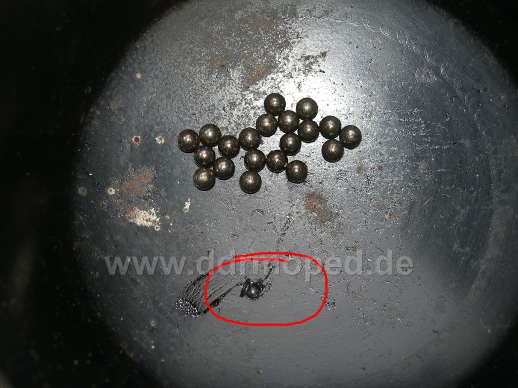

essifreak
Geschrieben am: 01.04.2010, 19:14
Beiträge: 5090
Mitgliedsnummer.: 2391
Mitglied seit: 25.06.2009
Der Typ, von dem ich den Essi hab hat bestimmt gepfuscht, denn als ich die Kugeln rausgenommen hab, kam mir noch ein Fremdkörper entgegen dry.gif mad.gif

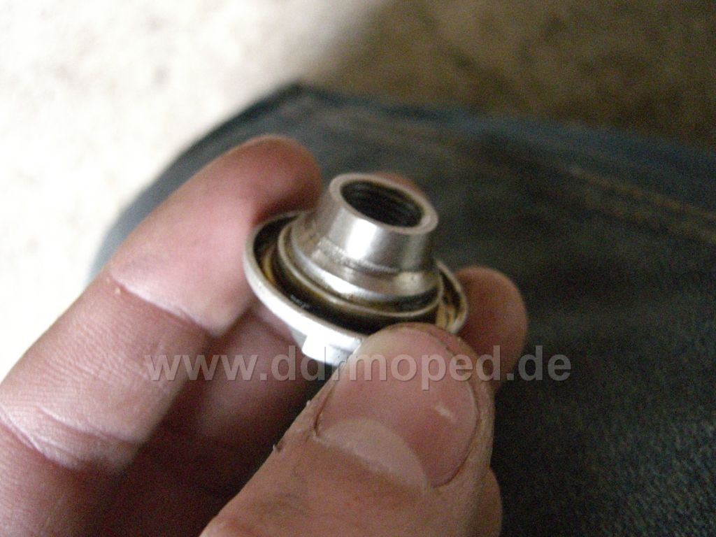

essifreak
Geschrieben am: 01.04.2010, 19:22
Beiträge: 5090
...Konus

JimPanse
Geschrieben am: 01.04.2010, 19:26
Beiträge: 490
Mitgliedsnummer.: 2769
Mitglied seit: 15.10.2009
QUOTE (essifreak @ 01.04.2010, 20:22)
...Konus
Gruß Martin
SR 2 Bj. 59 - maron - Patinaaufbau
SR 2 Bj. 59 - in rostbraun -geklaut-Nr. 544008
SR 2E Bj. 60 - Danke Hannes
Sachswolf
Geschrieben am: 01.04.2010, 19:28
Sax
essifreak
Beiträge: 5090
QUOTE (JimPanse @ 01.04.2010, 20:26)
...Konus
P.S. Die Nabe is von 57
