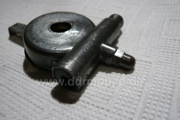

Diese Bauart war auch am SR1.
Gruß, Theo Nugenau...

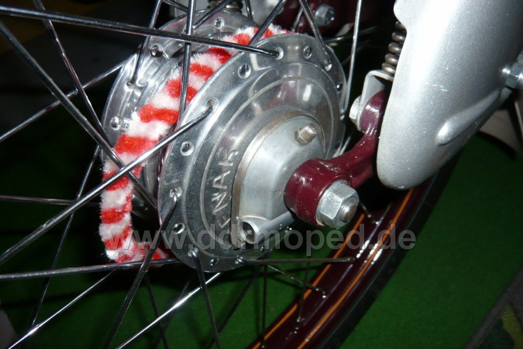

Dabei handelt es sich um die sogenannte offene Version, beim SR2E war der Antrieb besser gegen Verschmutzung geschützt.

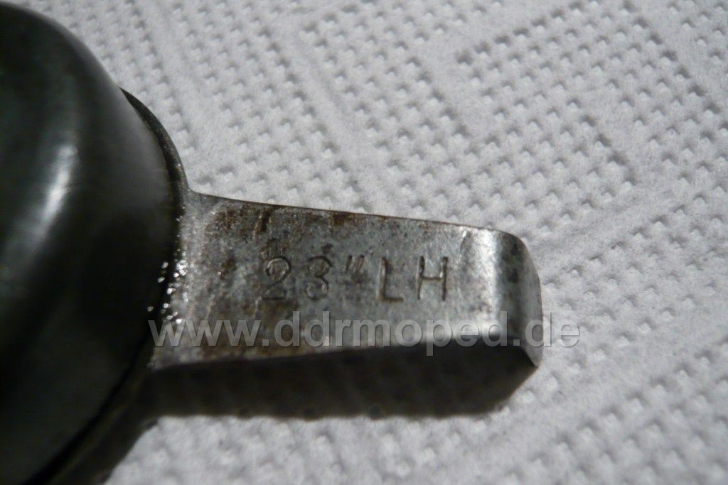

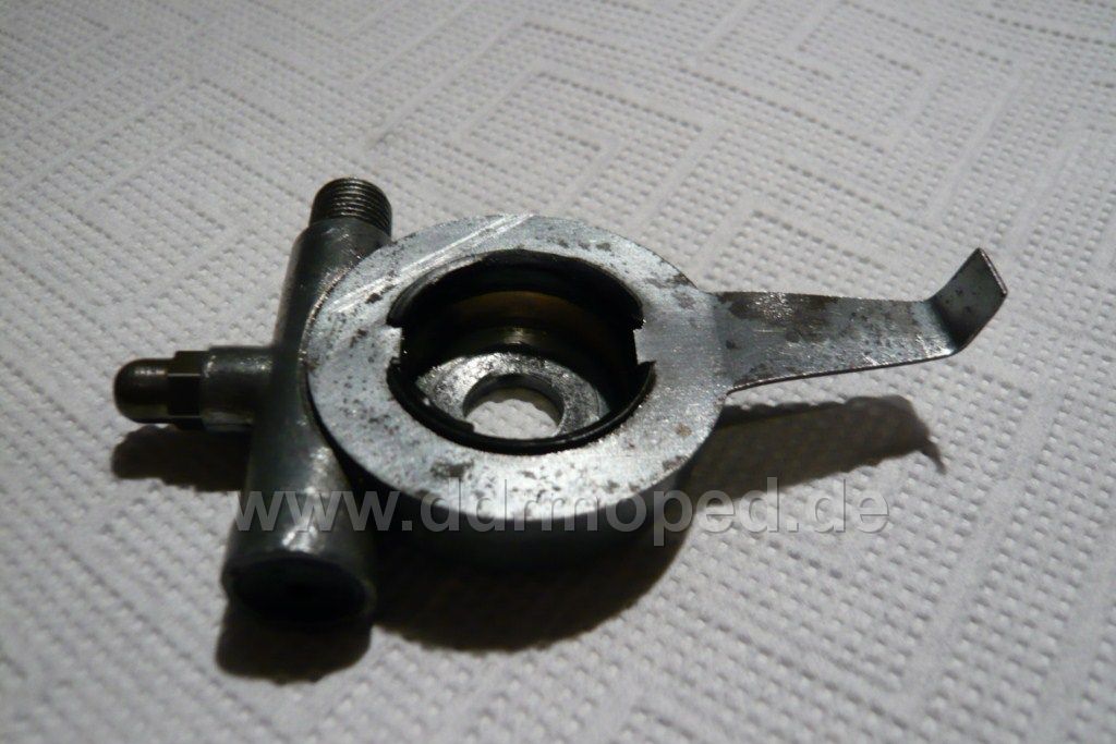

Ab Fahrgestellnummer 921000 erhielt der SR2E den schmutzgeschützten Tachoantrieb, hier an meinem SR2 montiert. Den originalen habe ich ja noch, wie alle Teile die ich des technischen Fortschritts zu liebe an meinen 59`iger montiert habe.
