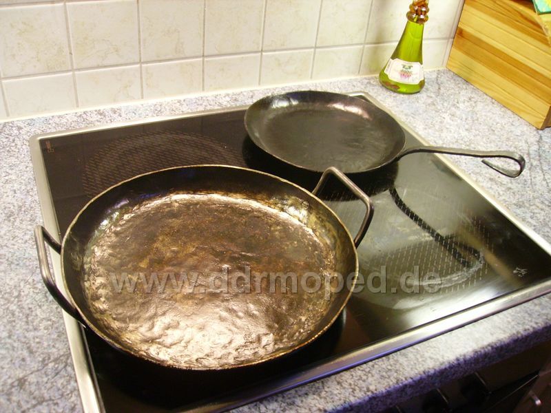

Das kann nur Einer sagen, der noch nie ne richtige Pfanne benutzt hat! dry.gif wink.gif
Ich bin nun zwar auch nicht grad der Gourmetkoch, aber anderweitig habe ich mich mit dieser Materie schon öfters auseinandergesetzt.
Da ist nichts mit altem Fettgeschmack, sofern man das gute Stück richtig pflegt.
Guss ist eine brauchbare Alternative, wobei nichts über eine geschmiedete Pfanne geht.
Wichtig ist nur (und da muß ich Norbert etwas widersprechen) nach dem die Pfanne (richtig) eingebrannt und benutzt wurde NIE mit Wasser spülen!!!
Ich selbst habe 2 (hand)geschmiedete Pfannen und werde oft skeptisch angeschaut. Wenn man aber erstmal vorführt, das man z.B. ein Ei nach dem Braten einfach, ohne irgendein Kratzhilfsmittel, einfach so aus der Pfanne geschüttelt werden kann, bedenkt man schnell mal, ob es die teure Markenpfanne mit Chemiebeschichtung und -überzug sein muß.
Ich bin leidenschaftlicher Hobbykoch, kannst Du mir so eine Pfanne schmieden?

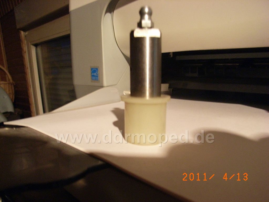

Hallo Crispin
Meinst du diese Buchsen hier
Mfg. Frank

QUOTE (Wombat45 @ 13.04.2011, 20:50)
Hallo Crispin
Hast du da noch welche für mich über?

Hi
Leider nicht.
Hab ich heute erst bekommen. Sind hier aus dem Shop.
Gibts auch einzeln. Nennen sich Laufbuchse Vordergabel.
Mfg. Frank

Übrigens: Wenn diese Buchsen eingepresst sind, müssen sie aufgerieben werden. Das schreibt leider keiner dazu. wink.gif
