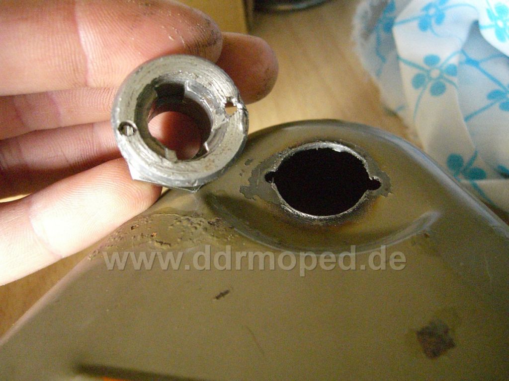

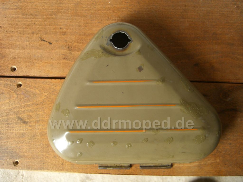

Der Essi läuft seitdem ich die Konen vorne gegen originale getauscht habe wieder schön rund, aber als ich letztens mal ins Werkzeugkastenfach wollte, da gings nicht gleich auf, weil da so ein hässliches Nachbauschloss drin ist. Da ich noch ein originales zu liegen habe, wollte ich das heute mal gegen das Nachbaudingens tauschen.
Dann musste ich aber mit Erschrecken feststellen, dass der Vorbesitzer da Scheiß gemacht hatte.
Schauts euch selbst an, nu kann ich den Deckel wegschmeißen, man bin ich sauer mad.gif

da hat der son ding einfach reingepasst

Nö
Nicht wegschmeißen. Zuschweißen und neues Loch rein.
Oder mir schicken, ich brauch noch einen.

das wird doch nüscht mit dem schweißen, das Material ist viel zu dünn zum Elektrodenschweißen und außerdem ist der Lack ja dann auch hin cry.gif

Wieso zu Dünn.
Hab meinen Rahmen an der Motorhalterung mit dem E-Schweissgerät gemacht.
Aber wie gesagt ,schmeiss ihn nicht weg. Ich würd ihn noch nehmen.
Ich hab jetzt nicht den ganzen Beitrag gelesen , aber anhand deiner Aussage mit dem verbrannten Lack nehme ich an ,es ist ein Patinaaufbau. Dann ist Schweißen
natürlich keine Option für dich.
Mfg. Frank

Sorry , Hab mir grad den Beitrag angesehen .
Geiles Teil, da gibts eigentlich nichts dran aufzubauen. Irgendwie hab ich da jetzt wohl was verwechselt.
Da ist der Ärger wohl zu verstehen mit dem Schloss.
