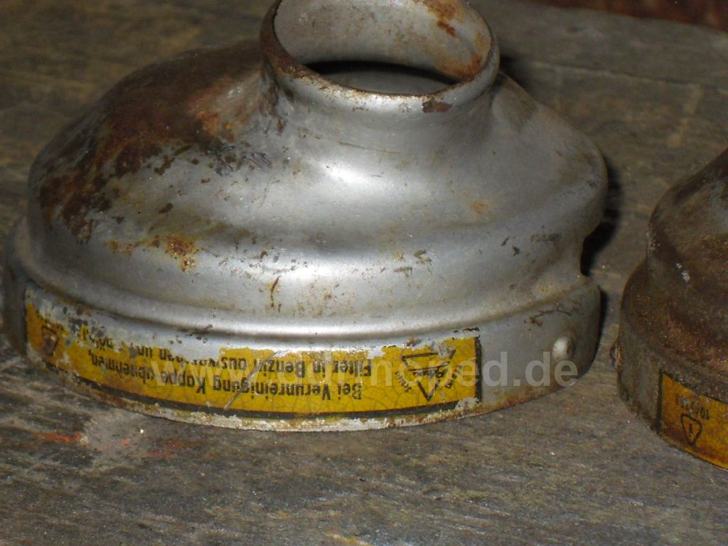

Habe mal nachgeschaut. 2 sind da.
Sind aber nicht gerade die besten Stücke.
Aber sieh selbst...
Gruß Martin

mmh die Kappen nützen mir nicht viel, weil die zu dick sind und ich da mit der Ölschraube nicht auskomme, ich brauch also die flachere Variante

Cloyd
Geschrieben am: 04.11.2009, 19:48
Beiträge: 3467
Mitgliedsnummer.: 2144
Ne ne, das passt schon!
Die alten Motoren sind an der Stelle etwas enger als die späteren.
Man muss, wenn der Luftfilter ab soll, immer die Öleinfüllschraube entfernen.
Das ist eben so.Später hat man die Schraube etwas nach hinten versetzt und die Mulde unter dem Vergaser wurde auch etwas länger.
