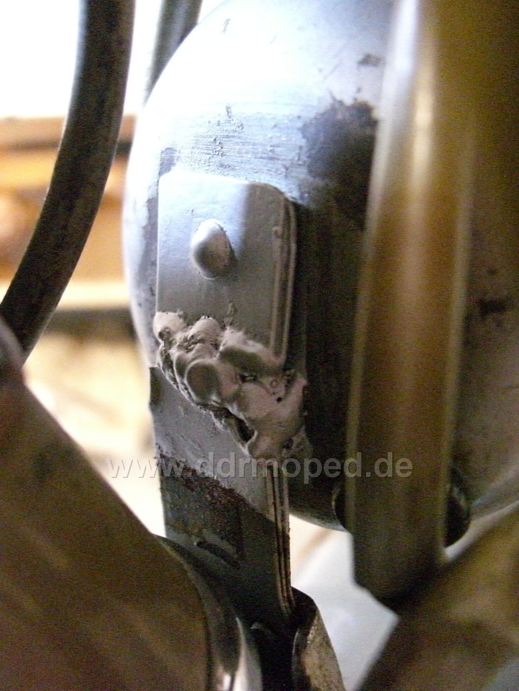

Das ist mir vor nicht allzu langer Zeit auch passiert.
Ein Schlagloch und plötzlich klapperte was.Da hing sie nur noch am Kabel.
Ich hab sie erstmal mit dem Rest Halteblech zwischen Halter und Gabel eingeklemmt, werde aber bei Gelegenheit mal ein Edelstahlblech neu annieten.Ursprünglich wars wohl eine Art Federstahl in mehreren Lagen.Das hat die S50/51 Hupe auch noch so.

ich hab zwar nur so ein Unterteil, aber da ist die unterste Lage auch schon gebrochen, und da hab ich mal versucht das Zeug zu schweißen, ging aber nicht sehr gut, aber es hält laugh.gif .

QUOTE (essifreak @ 18.08.2011, 21:27)
Gruß, Theo Nugenau...
Geschrieben am: 19.08.2011, 07:00
Einfacher wäre es doch, ein Blech Federstahl zu besorgen und sich die Blattfedern selber zu bauen und anzunieten. hmm.gif
Wie lang es hält, hälts. Wenns wieder mal abfliegt schmeiss ichs weg und besorg mir guten Ersatz wink.gif

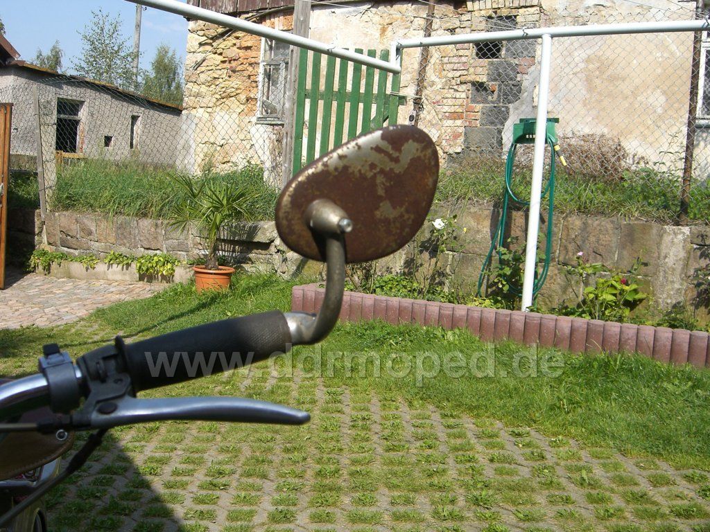

Hier mal paar Bilder vom Spiegel, den ich mir in Kürbitz gegönnt habe.
Ich habe nicht vor den zu lackieren, da er dann noch schlechter zum Rest passt, drum bleibt er erst mal so wink.gif

Sonny
Geschrieben am: 24.08.2011, 09:27
Beiträge: 1549
Mitgliedsnummer.: 2900
Mitglied seit: 08.12.2009

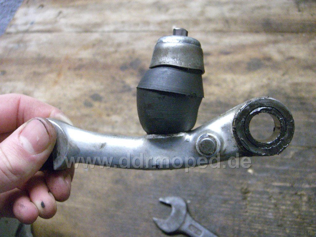

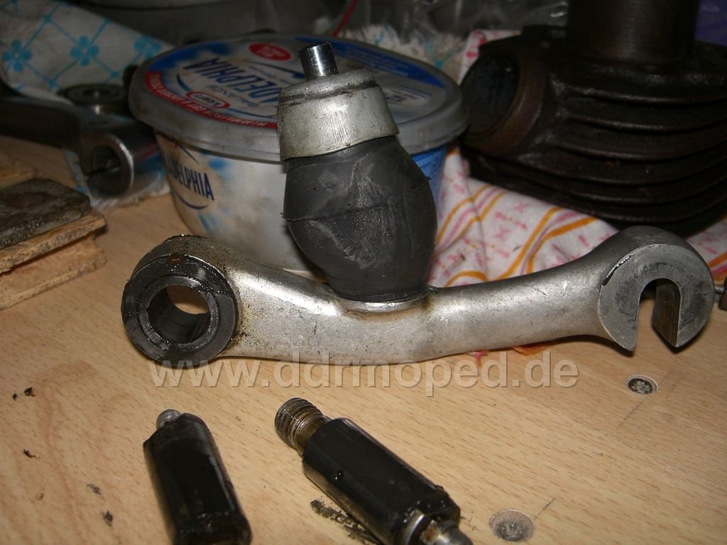

Und zwar kam mir das Vorderrad immer so unruhig während der Fahrt vor und ich hatte mir letztens ja auch einen Reibahle ersteigert und so baute ich heute mal die Schwingenhebel aus. Vor einem gutem Jahr hatte ich die Gummipuffer schon mal ausgetauscht.

essifreak

essifreak

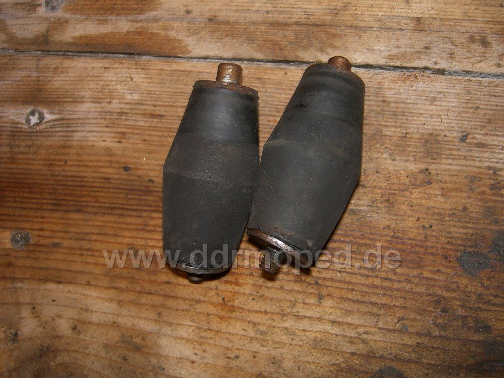

Geschrieben am: 27.12.2011, 19:32
Beiträge: 5090
Mitgliedsnummer.: 2391
Mitglied seit: 25.06.2009
Ist schon echt schockierend wie die Nachbauteile nach über ienem Jahr Benutzung aussehen...
Ich glaube, ich werde die originalen wieder rein machen und die Buchsen austauschen, dann rennt die Bude wieder tongue.gif cool.gif

essifreak
Geschrieben am: 28.12.2011, 20:23
Beiträge: 5090

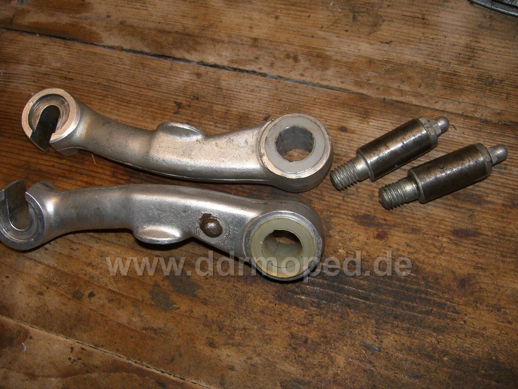

Heute hab ich die Buchsen mal ausgetauscht, mein Opa hat mir dabei (zum Glück) kräftig unter die Arme gegriffen. Die Schwingenhebel hab ich zuerst mit einem Heißluftföhn erhitzt und dann mit einem Holz die Miramidbuchsen reingemacht, dann die Hebel im kalten Wasser leicht abgekühlt. Dann ein Stück gewartet und die Buchsen mit meiner neuen reibahle ausgerieben rolleyes.gif , passt wunderbaur alles rolleyes.gif
