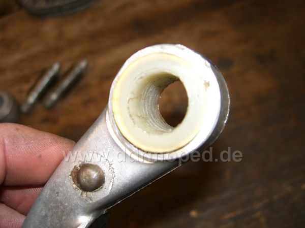

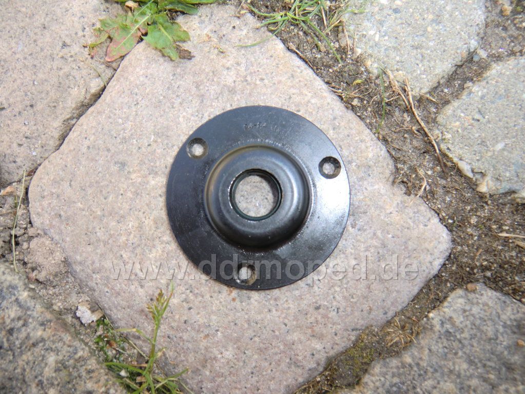

Welche Buchsen hast du genommen? (Also für welchen eigentlichen Zweck)

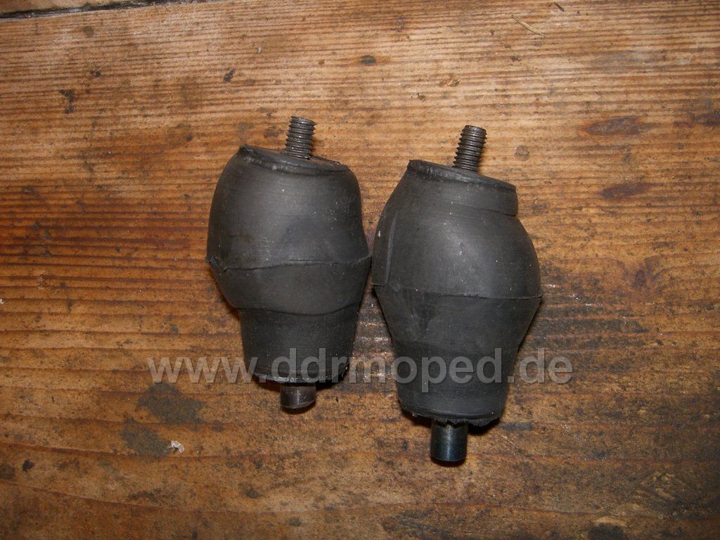

um nochmal auf die Gummielemente zurück zu kommen: Der Gummi ist eindeutig zu weich, der eine ist sogar eingegangen mad.gif

Die Buchsen hatte ich mal bei sausewind bestellt, die helle ist original DDR, die andere weiß ich nicht...

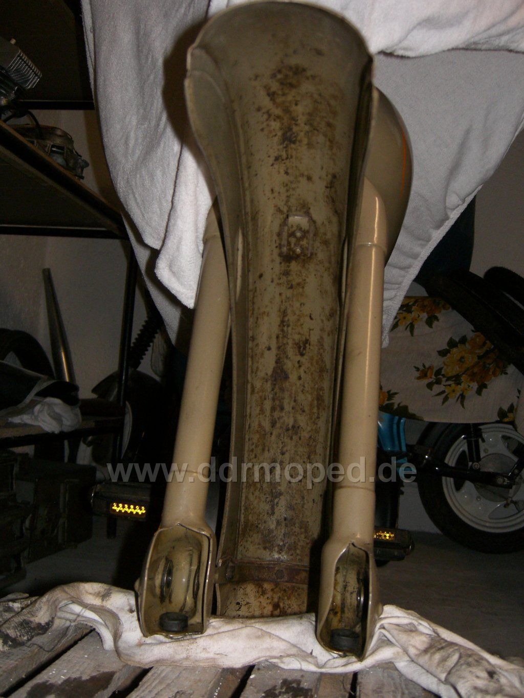

Und weil ich das Vorderrad ja sowieso ausgebaut habe, hab ich den Kotflügel gleich mal mit sauber gemacht tongue.gif

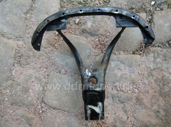

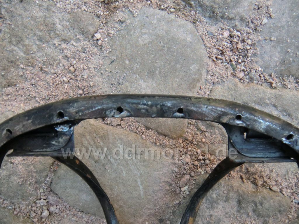

Da mein Sattel so langsam aber sicher immer mehr kaputt geht hab ich mich heute dazu entschlossen ihn mal zu zerlegen, und damit ich trotzdem noch fahren kann, hab ich den von meinem 60er erst mal verbaut ph34r.gif
Heute hab ich dann noch das Sattelgestell wieder auf Vordermann gebracht, es war eingerissen. Und es hatte schon mal jemand Farbe billig drübergepinselt cry.gif

...die Löcher hab ich auch ausgebessert

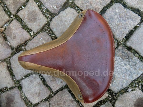

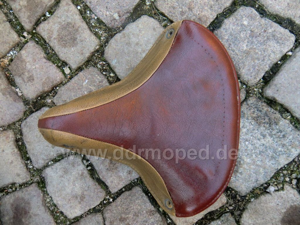

....die Satteldecke

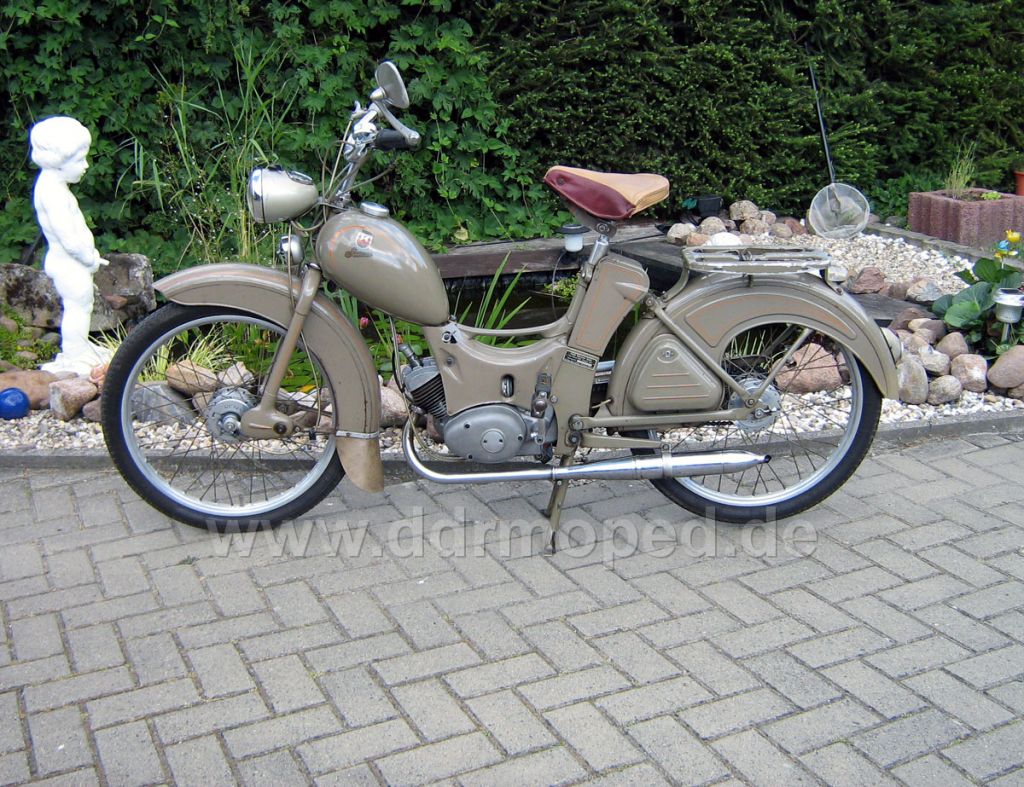

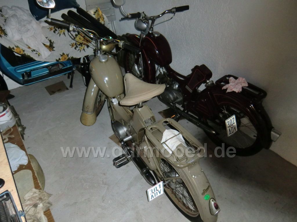

Wenn ich zusammen mit Patrick fahre, dann kommt er eine Steigung immer zügiger hinauf wie ich. Ich habe auch den Eindruck, das der Esser den Berg rauf etwas schlecht zieht. Was kann man denn dagegen tun? Ne größere HD einbauen oder so was _uhm.gif
Ich bitte um Hilfe...
Crispin
http://simson-oldie.jimdo.com
Ich liebe Originallack...
AWO 425-good vibrations
Cloyd
Geschrieben am: 05.05.2012, 09:58
Beiträge: 3467
Mitgliedsnummer.: 2144
Das kann verschiedene Gründe haben.
Der Auspuff könnte zugesetzt, oder zu weit auf den Krümmer geschoben sein.
Den Eindruck hab ich beim Bild nämlich.Der Steckt echt sehr weit drauf.
Nicht gut für das Drehmoment.
Es sollte ein langer Krümmer und ein Kurzer Schalldämpfer drauf sein.
mfg Toni

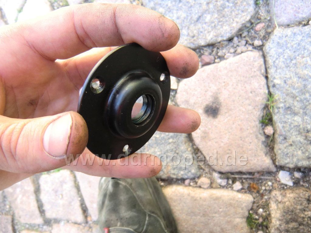

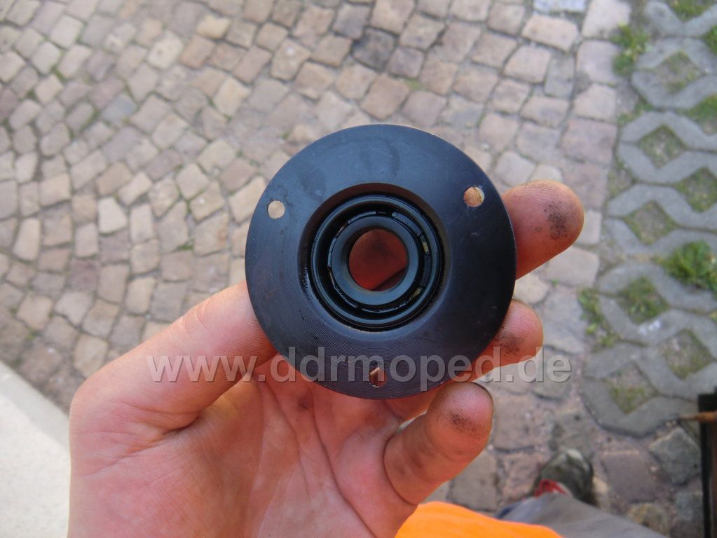

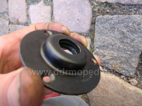

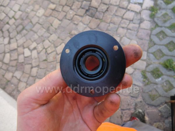

Soo, heute habe ich mit Patrick mal wieder ne Runde gedreht, dabei hatte der Essi anfangs rumgemuckt, nahm schlecht Gas an, als er noch kalt war und als er dann richtig Temperatur hatte, ging er im Standgas immerzu aus und sprang schlecht wieder an, hatte aber beim Fahren keine Zündaussetzer.
Nun habe ich zuhause mal die Grundplatte ausgebaut, den Unterbrecher gereinigt und den darunterliegenden Simmerring ausgebaut.
Dabei fiel mir auf, dass dieser einseitig abgenutzt ist.
