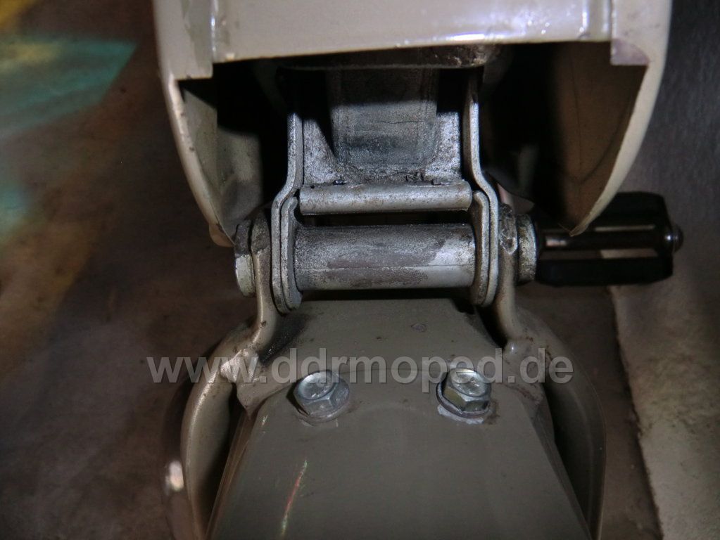

dann habe ich noch was festegestellt:
Ist das normal, das die Federung so aussermittig ist? Oder ist nur mein Federkasten komisch _uhm.gif

Federung:

Welche Abstände soll ich denn da messen? die Schrauben vom Federelement sind links näher am Federkasten wie rechts...

Ich meinte die Maße zum Rahmen.
Zur Not musst Du das Federelement und den Federkasten abbauen, dann könntest Du auch die Schwinge näher zum Rahmen bewegen und würdest so leicht sehen, ob die Schwinge mittig zum Rahmen steht.

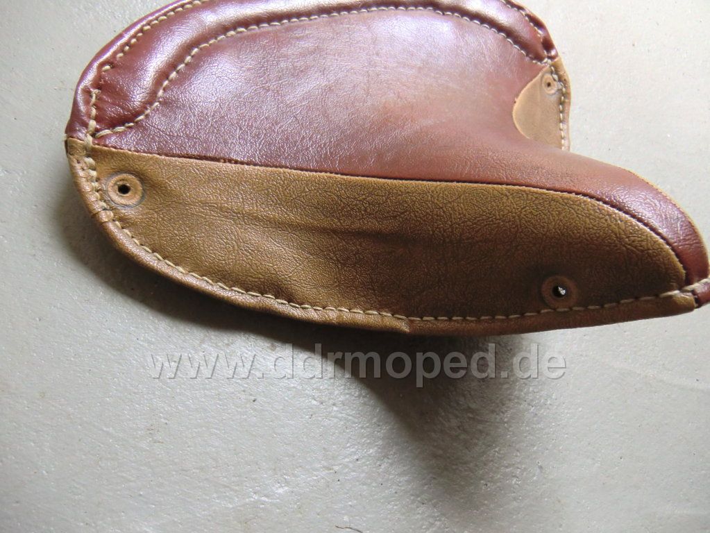

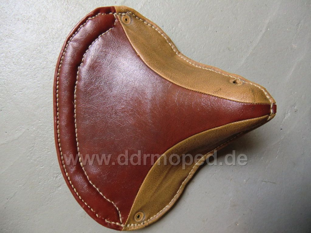

Hier gibts auch mal wieder was neues zu berichten:
Meine Satteldecke ist nun endlich mal genäht wurden, vom Sattler meines Vertrauens zu super Konditionen.
Er hat 4 Stunden gebraucht, da er alles mit Hand nachgenäht hat.

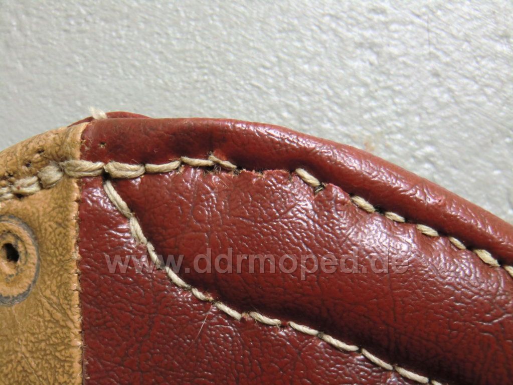

......leider ist das Kunstleder manchmal durchberochen beim nähen, hat er aber gut gelöst, fällt fast nicht auf
