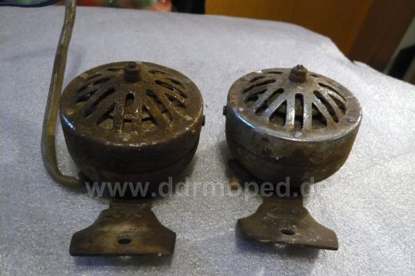

so heute hab ich meine Hupe bekommen, sie sieht aber ziemlich mieß aus...
ich hab sie vorhin mal montiert und siehe da sie hupte laugh.gif tongue.gif ich habe sie sogar auf Anhieb richtig angeschlossen tongue.gif ,die Kabel sahen nämlich anders aus, wie auf dem Schaltplan beschrieben... mad.gif
hier mal paar Bilder
wozu is der innere Ring, den man drehen kann?

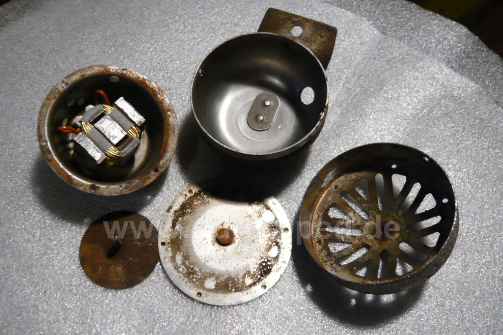

sie sieht ziemlich verschlissen aus, aber sie geht zum Glück noch biggrin.gif
was kann man da machen(siehe Bild)?

Auf den inneren Ring wirkt die Einstellschraube, damit kannst du den Klang und die Lautstärke der Hupe verstellen.
Meine sah noch schlimmer aus, habe sie zerlegt und zum Verchromen gegeben.
Gruß, Theo Nugenau...

Die Kabel an der Hupe kannst du garnicht falsch anschließen, das ist eine Wechselstromhupe. wink.gif
