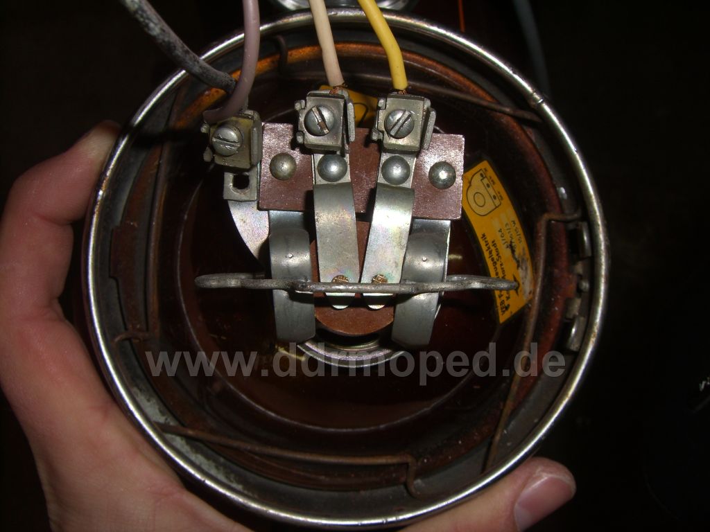

normalerweise bin ich technisch so halbwegs begabt, aber heute habe ich meinen ersten Tobsuchtanfall bekommen. Es geht um eine Kleinigkeit... Ich bin dabei die Lampe zusammenzubauen, es scheitert beim befestigen der Birnenfassung.
Wo liegt hier mein Denkfehler? Wenn ich sie so einsetze, wie auf meinem Bild steht die Lampe um 90grad falsch im Gehäuse.
Drehe ich die Fassung, steht die Birne falsch.
Nur, anders kann ich die Birne nicht befestigen am Reflektor.

Du musst den Reflektor drehen!

Das dachte ich auch, nur vorher war er so, ich habe ihn nicht verdreht. Ich habe noch ein anderes Glas mit Reflektor, das steht genauso.

Diese Klammer am Lampenring muss unten sein und die Klammer vom Fassungshalter muss parallel dazu sein!

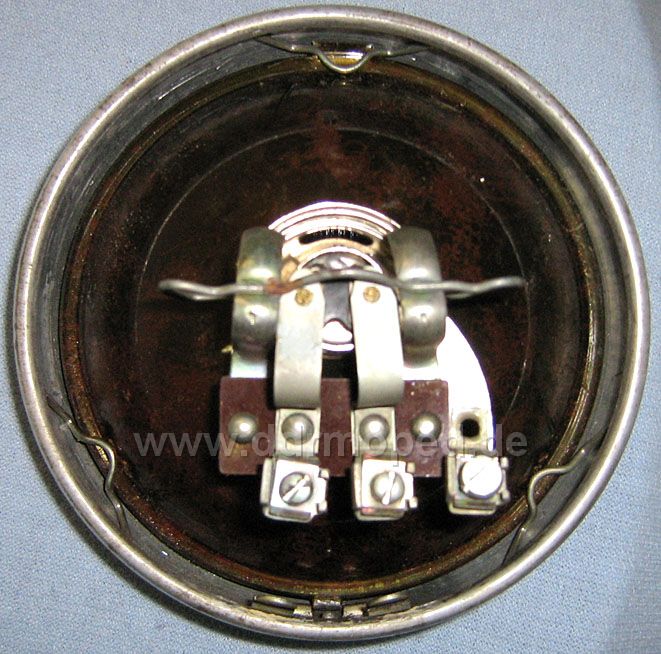

So müsste es aussehen.
mfg Toni, der extra in die Werkstatt gerannt ist.

So denke ich muss es auch sein. Alles andere macht keinen Sinn. Ich drehe den Reflektor, alles klar.

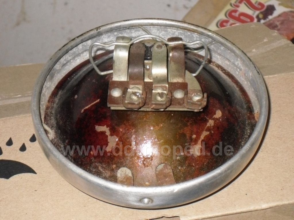

Ich habe noch mal ein Bild von beiden, mir vorliegenden Lampengläsern. Beide Reflektoren sind gleich (falsch?) eingesetzt. Kann das sein?
Cloyd hat es eigentlich schon gesagt, irgendwie bleiben mir jedoch Zweifel. Meine Lampen sind etwas neuer und die Haltespangen sehen anders aus.
Würde mich total freuen wenn Ihr noch mal ein schauen könntet wie das bei Euch ist (neuere Baujahre so ab 1961...)
Irgendwie lässt es mir keine Ruhe. Ich habe hier zwei Lampengläser wo zufällig der Reflektor falsch eingesetzt ist?
Du versuchst, die Fassung vom SR1 in den Reflektor vom SR2 einzusetzen.

Was auch ein Problem ist:
Der Reflektor Nachbau ist um 90° versetzt, das sieht A) bescheuert aus und B ) blendet es auch gut, nur wegen der Nase am Reflektor kann man es nicht drehen.
Hat jemand hierfür eine Lösung?

Den Reflektor samt Lampenring habe ich so wie er auf dem Foto erscheint aus meinem SR2E ausgebaut. Ich habe nichts verdreht. Der Reflektor sitzt bomebfest.
Genau die gleiche Position hat auch mein Ersatzlampenring (Glas) samt Reflektor.
Ihr meint also das die Birnenfassung falsch ist???

Na klar, in diesen Schlitz (weißer Pfeil) gehört nicht die Klammer, sondern die Nase der SR2-Fassung. Und dann stimmt auch die Lage (Nase ist oben). thumbsup.gif
Unten in das Löchlein (schwarzer Pfeil) wird die Feder eingehängt.
