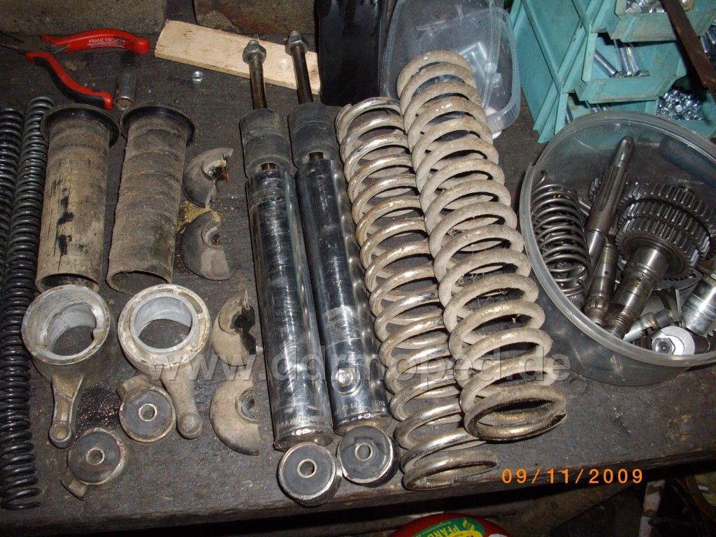

Die Stoßdämperfedern sind unter dem Schmodder noch sehr gut erhalten
... dürften aber die falschen sein, sind welche von der TS unsure.gif .

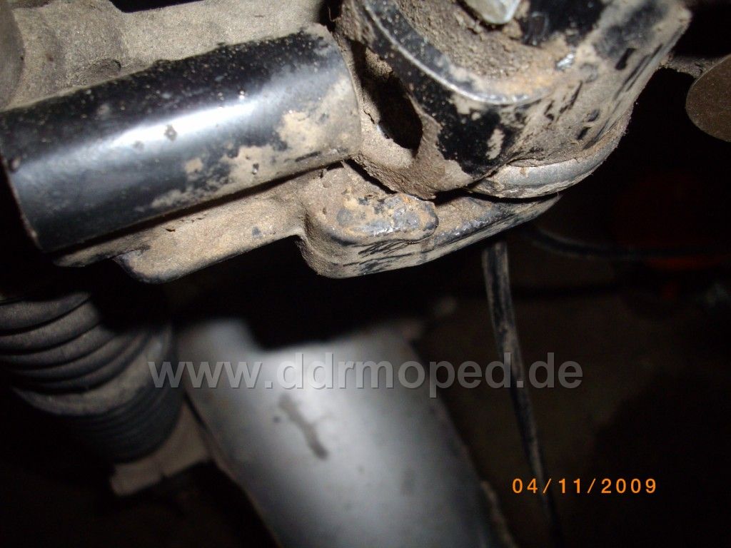

QUOTE (boerdy61 @ 04.11.2009, 22:42)
Thorsten
Also es gab auf jedenfall verstellbare für die Enduro Modelle und das sollten eigentlich diese sein
Zumindest sind die Buchsen für M8 Schrauben bei der TS waren meineserachtens M10 Buchsen drin jedenfalls oben

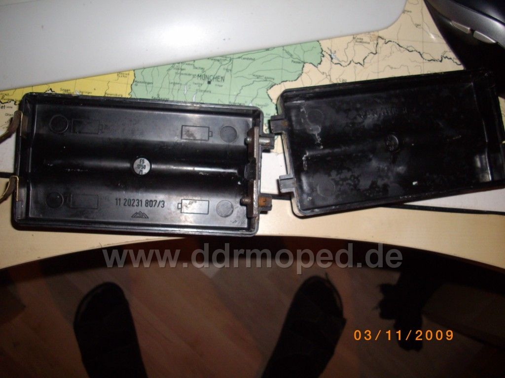

Der Batteriebehälter wurde auch Repariert

das sind schon "DIE" stossdämpfer. ganz schön verstaubt das teil, so muss das sein. thumbsup.gif

Wenns nur Staub wäre aber das ist Benzinresistenter Öl-Straßenschmutz das geht überhaupt nicht ab

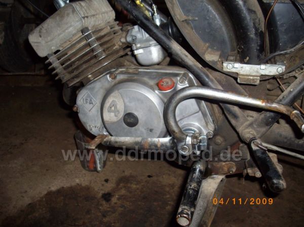

Eins hab ich noch Motor wieder zusammengesetzt und Schalthebel gerichtet der Kicker sieht aus wie von der Vogelserie muss ich mal tauschen

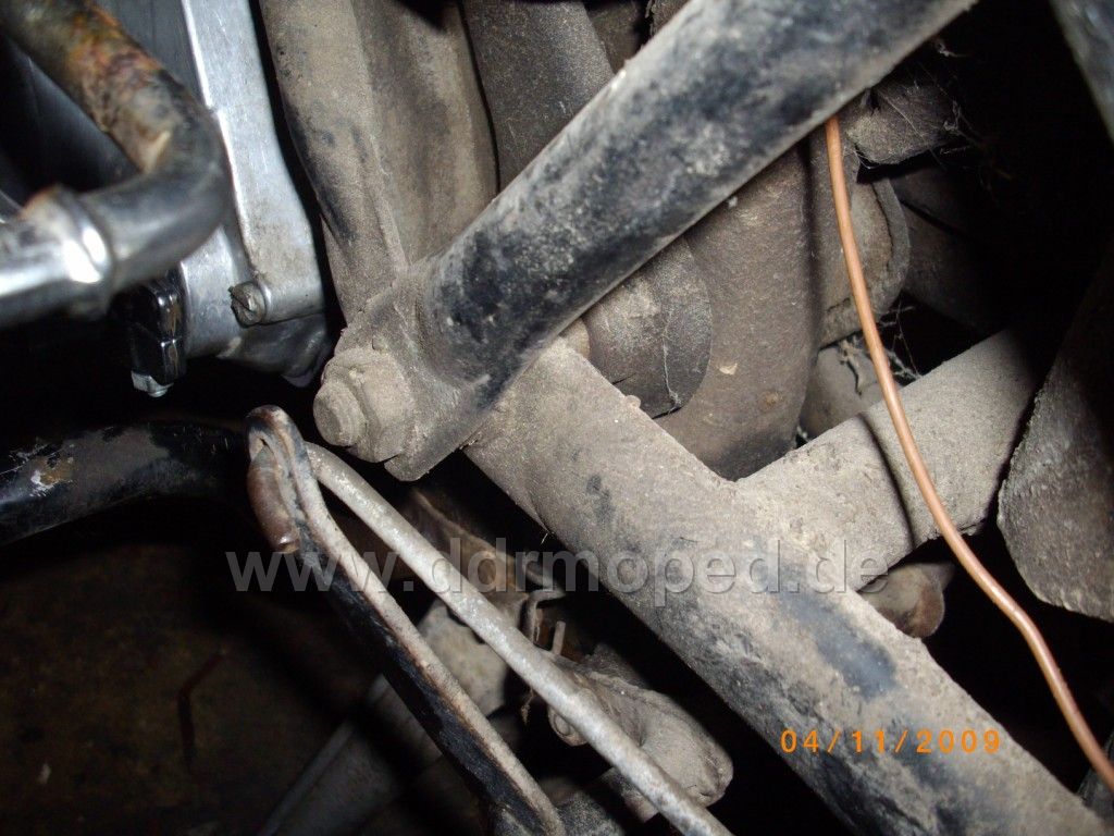

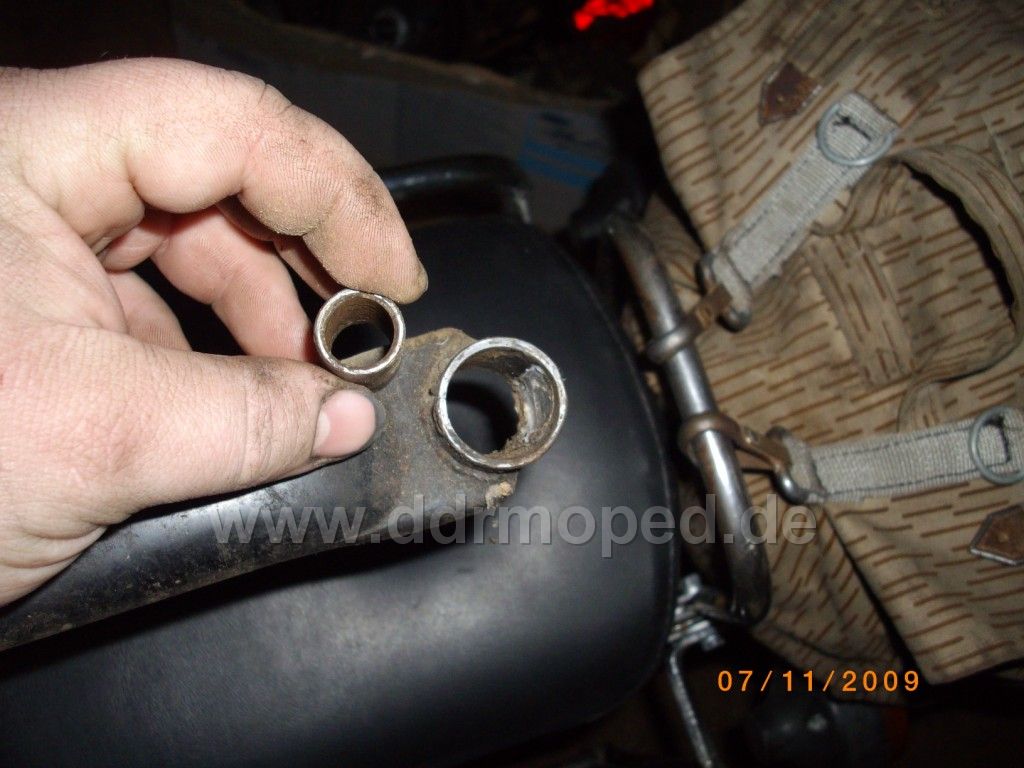

Hab ich noch nie erlebt ich frag mich wo die Gummibuchse hin ist normal kriegt man das dort nicht kaputt

Hallo,die Gummibuchsen Schwinge lösen sich auf,wenn zB. der überlaufschlauch vom Vergaser zu kurz ist oder ganz fehlt.Überlaufendes Benzin löst dann die Buchse bevorzugt rechts mit der Zeit auf.Sonst tritt der Effekt nur bei sehr Leistungsstarken Motoren auf.Meine empfehlung ,durch PVC -Buchsen ersetzen.mfg andi cool.gif

QUOTE (andi2 @ 08.11.2009, 07:06)
So hatte ich das eigentlich auch vor dank dir für die Präzise ursachenforschung thumbsup.gif

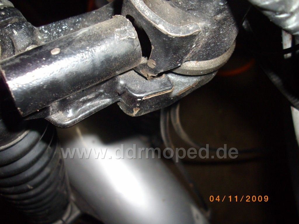

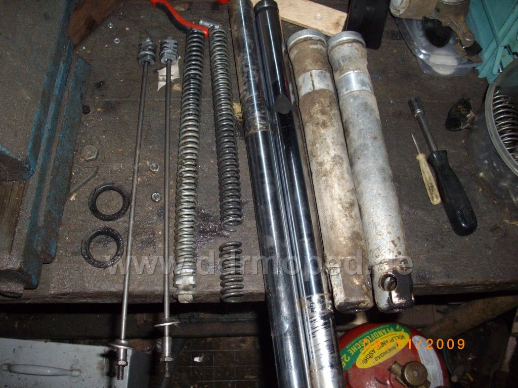

Heute hab ich Telegabel zerlegt wo wieder ein defektes Teil auftauchte die Feder ist natürlich gebrochen rolleyes.gif

lambiman
Geschrieben am: 09.11.2009, 21:22
Beiträge: 3304
Mitgliedsnummer.: 567
Mitglied seit: 18.04.2007
Auch die Dämpfer mussten dran glauben die Verstellhebel waren fest(kein wunder)außerdem lässt sich so alles besser reinigen mit den eigentlichen Dämfern hab ich das schon getan
Morgen nehm ich alle Aluteile mit und Bürste die erstmal ab

Hallo Dirk,wenn du die Federn der Telegabel ersetzt versuche im Zubehörhandel etwas härtere zu erwerben.Die Originalen sind sehr weich.Ich hatte früher in aktiven Zeiten mal auf MZ -Federn und Gewindestangen M8 umgebaut.Ist aber nur bei aktiven Geländebetrieb ratsam.mfg andi cool.gif
