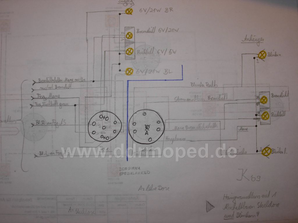

Nun hab ich ja an meinem S51 eine Anhängerkupplung (AHK)...
...da es ja nun früh dunkel ist kann
man sich ja mal gedanken machen, wie man einen Mopedanhänger mit Rück,-Brems,-und Blinkleuchten über eine DDR 2-Fach abschaltbare Steckdose betreiben kann (originale Mopedsteckdose).
Normalerweise benötigt man für den Betrieb der Blinkleuchten die 2. Steckdose,
oder man Schaltet es über einen Wippschalter, aber auch
das hat mir nicht gefallen, da am S51 so ein Schalter ja bescheiden aussieht. Und nach überlegen ist folgendes Herausgekommen:
Man muss nur geringe änderungen am Zugfahrzeug (Rücklicht plus ZFZ Blinker bekommenen eine eigene Masseleitung, die abschaltbar ist) vornehmen, und Spart sich eine Steckdose und evtl. einen Umschalter.
Schreibt mal eure Meinung dazu, wenn ich nen Denkfehler drinn hab korrigiert mich bitte! Den Schaltplan werd ich auch noch mal am PC aufschreiben, das war eine Skizze aus einer Schulstunde!
Liebe Grüsse, Hannes
