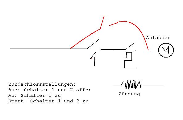

So diesmal ein ein-Thema-Theard: Also ich hatte vor mir an meinen Rasenmäher eso ein Funkschalter machen, so dass ich den Rasenmäher über Funk starten kann wenn ich komme. Ich habe aber das auf der Skizze dargestellt Problem.
Also nochmal für alle die nicht wissen was das sein soll: das rote ist der von mir geplante Funkschalter, aber wenn ich den betätige und der Mäher ist an und lasse den Knopf wieder los, dann geht er ja aus, weil die Zündung ja dann aus ist und anlassen möchte ich sie auch nicht.
Also ich brauche mal einen kundigen Elektriker, der mir mal einen Rat geben kann, also bitte helft mir, cry.gif ich hab schon hin und her überlegt
MfG joker317
Edit: vergessen Bild anzuhängen biggrin.gif
MfG joker317

Ist zwar nicht ganz so einfach, geht aber! Das zauberwort heist Relais!
Ist wie bei meinem Trabant, ich ziehe am Hebel für Lichthupe (wenns licht an ist, strom fließt dabei und steuert ein Relais an, das schaltet dann um.
Also auf Deutsch: ein Relais ist ein Elektromagnetischer schalter.
Diesen Baust du an stelle vom Zündschloss ein. Auf knopfdruck geht die Zündung an, wenn du nochmal drückst, geht sie aus.

@ Toni: ich weiss ja nicht, was so ein Anlasser am Rasentraktor an Strom zieht, aber wie alle Anlasser bestimmt nicht wenig. Dafür muss auch das Relais ausgelegt sein. Was dort für Typen infrage kommen, weisst Du sicher besser als ich. wink.gif Und an Stelle des "Knopfdruckes" nimmt Jerome dann seinen Funkschalter. Gehn tut das, da ist auch nicht viel dazu, halt nur den Strom (A) übers Relais beachten.
Toni
Geschrieben am: 27.06.2006, 18:09
Beiträge: 4095
Mitgliedsnummer.: 125
Mitglied seit: 22.08.2005
Zündung übers relais, Anlasser über seinen Schalter, wie ganz oben beschrieben! ich habe jetzt nur das Zündungsproblem "behoben"
Also mit dem Relais wird schalter 1 geschlossen!
Bearbeitet von Toni am 27.06.2006, 18:11
PMWebseite

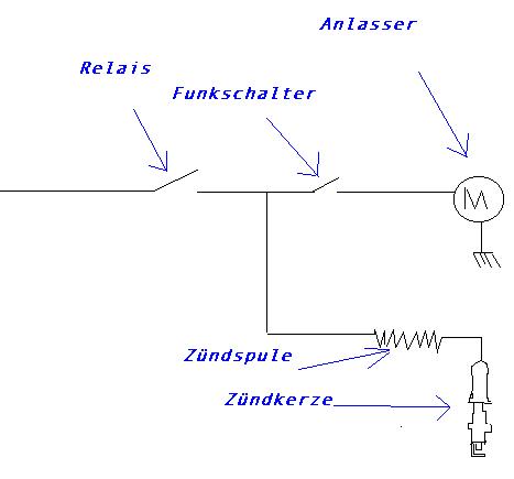

Toni erklärs mir nochmal wo soll das Relais genau hin und mach mal bitte ein Schaltplan
MfG joker317
Toni
Geschrieben am: 27.06.2006, 18:12
Beiträge: 4095
Na dann, warte mal ne 4tel-halbe stunde!
PMWebseite
joker317
Geschrieben am: 27.06.2006, 18:13
Beiträge: 5880
Mitgliedsnummer.: 199
Mitglied seit: 20.01.2006
Jo, ich versuchs auch nochmal zu checken
MfG joker317
Geschrieben am: 27.06.2006, 18:17
Beiträge: 14959
Nee, Schalter 1 ist der eigentliche Zündungsschalter. Schalter 2 ist der "Starterknopf". Der muss durch den Funkschalter mittels Relais überbrückt werden! Das Relais muss/darf auch garnicht selbsthaltend sein in dieser Version, sonst würde ja ständig der Anlasser mitlaufen. Es muss nur die Zündung eingeschaltet bleiben. Zum Ausmachen schaltet man nur (manuell) die Zündung kurz Schalter 1 aus.
joker317
Geschrieben am: 27.06.2006, 18:18
Beiträge: 5880
Ahh es hat klick gemacht! Aber dann müsste ich ja entweder, die Zündung über Nacht anlassen, oder erst zum Mäher rennen und sie anmachen und dann kann ich auch den Schlüssel einmal drehen, also es muss was anderes her hmm.gif ,denn ich will ja wenn ich ankomme gleich aufs Knöpfchen drücken und der Mäher so starten
MfG joker317
Geschrieben am: 27.06.2006, 18:20
Beiträge: 14959
Dann brauchst Du einen zweikanaligen Funkschalter: Kanal 1 (mit selbsthaltendem- oder Schrittrelais) und Kanal zwei als tastfunktion Anlassen.
Grüsse Norbert
Toni
Geschrieben am: 27.06.2006, 18:25
Beiträge: 4095
So, wieder da!
Dein Schalter zum Starten darf natürlich nicht ständig geschlossen sein (ist mir auch beim Zeichnen eingefallen), lässt sich aber enentuell umbauen! biggrin.gif
Brauchst noch nen Schalter (Funk), um das Relais anzusteuern!
So, nu gucksde ma!
PMWebseite
