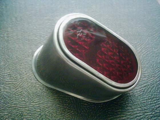

Wie sieht es mit dem Rücklicht aus,ich hab das grosse,das ist ja aus Aluminium aber meins hatte schon zwei Lackschichten die ich schon entfernt habe.Waren die überhaupt lackiert _uhm.gif hmm.gif
Im Moment ist es poliert und sieht eigentlich ganz gut aus.Werd mal versuchen mein erstes Foto hier einzustellen wink.gif

Die großen Rücklichter waren aus Aluminium und eloxiert. Das ist eine chemische Oberflächenveredelung bei Aluminium.
Aluminium poliert ist auch gut.

Das polierte Alurücklicht würde ich auch so lassen. Hat nicht Jeder biggrin.gif

Dann werd ich das Rücklicht so lassen,war ja auch genug schleif und polierarbeit laugh.gif
