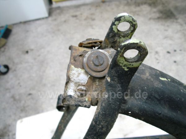

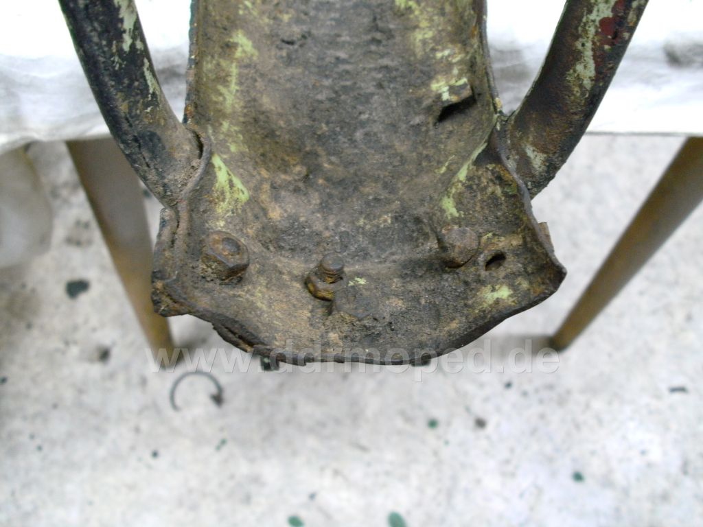

Hallo,ich hätte hier noch einmal 2 Bilder zur von Norbert angeschnittenen Problematik hinten gekürzter Kotflügel bzw. neu gebohrt.Ich denke man recht deutlich sehen wo abgesägt und neu gebohrt wurde.Einmal von der Oberseite.mfg andi cool.gif
Grüsse aus Bad Duerrenberg
