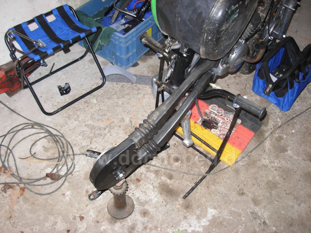

Hallo Enno, warum viel Geld ausgeben wenn es auch günstig geht blink.gif ?
Ich habe mir einen Ständer PASSEND für den S50/S51 selbergebaut _clap_1.gif .
Damit steht das Moped 40cm höher und sehr Stabil cool.gif !!
Man stellt den Ständer vor dem Motor und hebt das Moped drauf, geht wirklich leicht.
Solltest du interesse haben das ich dir so ein Ding Günstig zusammenbaue schreib
mir ne PM!
Das Moped kann man leicht hin und herkippen oder man stellt ein Holz unter dann scwebt es!

Das Ding kann man mit meinen adaptern ruck zuck für Schwalbe etc. UMRÜSTEN!!!

Peterle (Hannes mein Freund) das könnte klappen.
Also speziell bräuchte ich (und der Bekanntenkreis) einemal S51, KR51/1 und SR2 (E). Gerade bei dem Essi Rahmen ist es ja dünnes Blech hmm.gif

Enrico,
ich werd sowas entwerfen!
Habe ja genug Esser zur Auswahl.
Soll das alles ein Ständer sein (Umrüstbar) oder für jedes Fahrzeug einen?
MfG Hannes aus Meck-Pomm
Geschrieben am: 06.11.2009, 19:56
Gute Frage Hannes,
ich denke lieber einer für Alle also mit Adapter.
