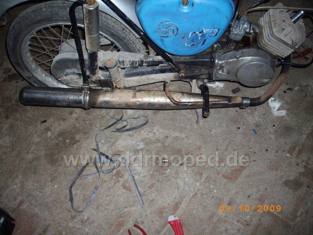

Ja das ist so und ich hab die benutzt um meinem damaligen Star ne bessere Straßenlage zu spendieren. Stichwort große Silentgummies und hydraulische Stoßdämpfer!
user posted imageMfG Dirk
