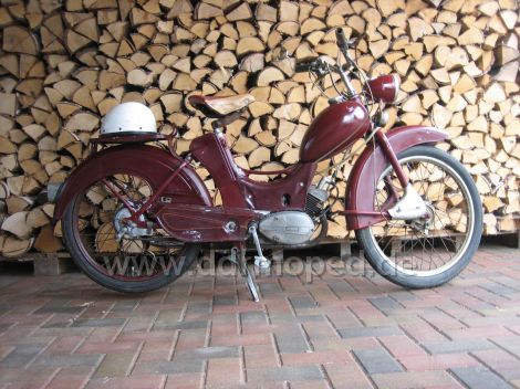

Ich habe seit Sommer so einen "netten " SR 2E .
Das Baujahr haben wir ja schon versucht rauszubekommen, geht aber wohl nicht.... hat ja einen Ersatzrahmen... hmm.gif
Papiere hab ich mir beim KBA geholt , ging super schnell.
Das erste Foto zeigt mal die Ausgangslage , naja fast , ist schon ein anderer Sattel drauf....

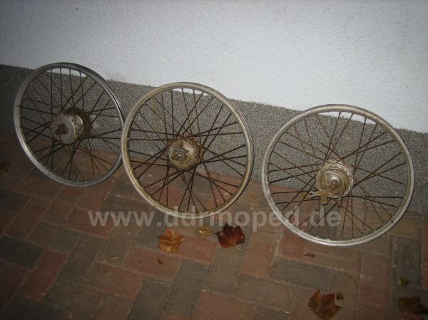

Hallo ,
meine ersten Schritte waren gleich in eine Werkstatt in meiner Gegend.
Dort habe ich gefragt ob er mir zwei Räder einspeichen wird, positiv...
Also hab ich mir meine 3 Felgen vorgenommen.
Will meinen SR auf Alu Felgen stellen....

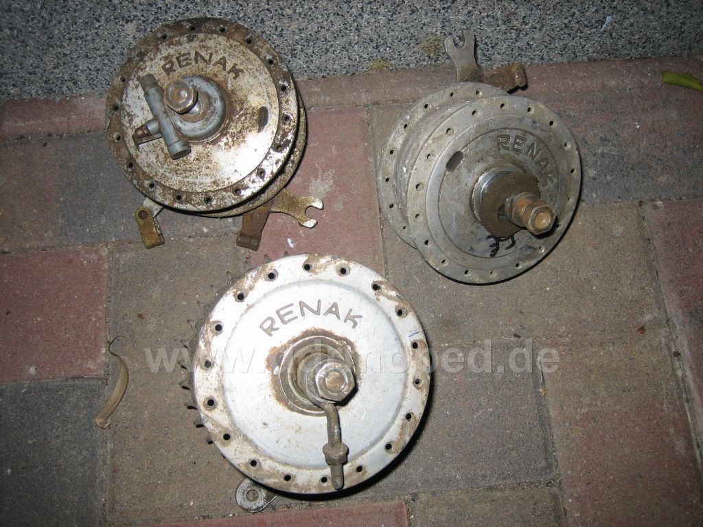

hallo , das Entfernen der Speichen ging ja echt schnell ....
Doch nun beginnt das REINIGEN der Narben...
Na schauen wir mal
Gruß Basti1971

Hallo ,
ich möchte mal bitte so in die Runde fragen , was sagt ihr zu dem "nachgemachten " Lack ???
Es sieht so aus als ob er mal selber lackiert wurde...
Bis Kürbitz muß er super laufen.......
Ich freu mich auf eure Ratschläge....
Basti1971
Concorde
Geschrieben am: 06.11.2009, 21:54
Beiträge: 2518
Mitgliedsnummer.: 323
Mitglied seit: 14.09.2006
Wenn er super laufen soll würde ich ihn erst mal technisch machen...
Also falsche Teile gegen richtige Teile tauschen und erst mal fahrsicher machen.
Lackieren kannst du den dann immer noch...
Willst doch nicht an einem neu lackierten Moped rumbasteln müssen...!
Gruß Thomas.

Hallo ,
na genau aus diesem Grund hab ich mir gedacht ich fang mit den Felgen an....
Die Reifen und die Schläuche waren völlig hin...., und ich wollte auf die alten Felgen keine neuen mehr drauf tun.... hmm.gif

Hallo Basti,
lass dein Essi bitte so wie es ist, es sei den es stört dich der Lack.
Bring es technich in Ordnung, bisl was fehlt ja wie ich sehe, vieleicht hinten noch ein Alu Rad rein, oder anders rum. Beim mir ist es übrigens genauso, hinten stahl vorne Alu. wink.gif
Es sieht zumindest ganz schick aus, auch wenn nicht alles orignal ist, aber es ist ein Essi mehr auf der Strasse.
Aber ansonsten hab Spass und fahr.
Die Sache mit dem Lack ist eh Geschmackssache. Wenn Du eine neue Lackierung ins Auge fassen solltest, weil Dich der aktuelle Lack stört, dann nimm ihn gleich auseinander und geh die Sache an. Ansonsten machst Du alle Arbeiten doppelt und dreifach. Überleg es Dir gut - nicht, dass Du Dich hinterher ärgerst.
Ich wünsch Dir mit Deinem Projekt viel Erfolg. Zeig uns immer schön Bilder und dann wollen wir live spätestens in Kürbitz oder zum UT sehen. Ich drück Dir die Daumen. thumbsup.gif

gestern hab ich mir nun mal endlich die Zeit genommen und damit begonnen
die Narben und die Felgen zu reinigen und versucht sie zu polieren.
Meine Frage : liegt es an der Bohrmaschine (2500 U / Min) ???
Polierpaste hatte ich vom Baumarkt....
Irgendwie hat die Paste mehr geschmiert wie poliert...
Ich werde es dann diese Woche noch mal probieren und dann zeig ich mal paar Bilder...
Basti1971
Geschrieben am: 15.11.2009, 15:59
Polieren wird nur was, wenn vorher schon alles glatt ist, sonst musst du mit feinem Schleifpapier vorarbeiten. Zum Polieren eignet sich immer noch am Besten Elsterglanz für Alu.

Hallo Basti!
Ich habe von Louis Alu-Magic genommen und dazu Filzscheibe. Super erfolgt. thumbsup.gif
