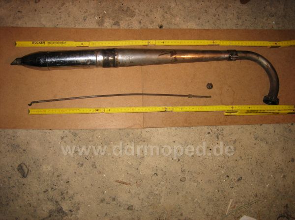

Kann ich an meinen SR 2 eigentlich beide Längen vom Auspuff anbauen ???
Oder paßt nur eine Sorte von Krümmer ???
http://cgi.ebay.de/Auspuff-Set-komplett-pa...=item2558ea2795
Basti1971
basti1971
Geschrieben am: 27.02.2010, 19:42
Beiträge: 950
Mitgliedsnummer.: 2019
Mitglied seit: 22.03.2009
Basti1971
Sachswolf
Geschrieben am: 27.02.2010, 19:45
Hm, also ich selber sehe da keinen Unterschied, ob lang, oder kurz, ich habe an meinen späten Motor (Mio.- Nummer) mit langen Krümmer dran, nur halt bis zu Hälfte reingeschschoben. hmm.gif
Zugreifen würde ich da auf alle Fälle, da man den Krümmer nach Bedarf auch kürzen kann. wink.gif
Sax
