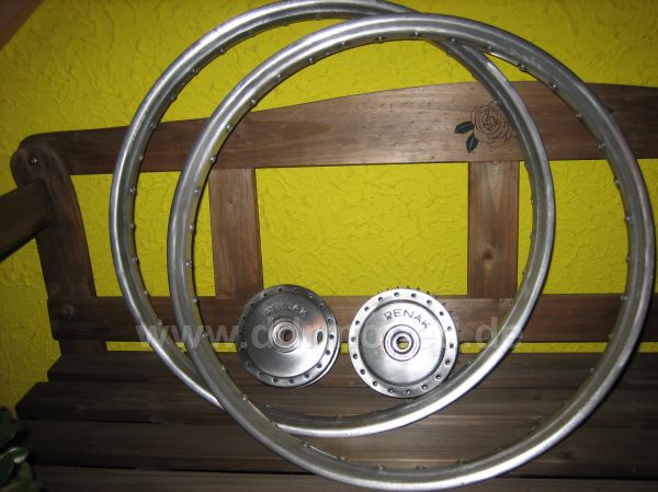

Hallo zusammen,
heute möchte ich nun endlich das "polieren" der Narben und der Felgen abschließen und sie dann endlich in die Werkstatt zum einspeichen geben...
Bitte erschießt mich nicht, aber besser bekomm ich es nicht hin , aber mir gefällt es super..., schließlich hab ich wohl erstmal nicht vor den SR komplett zu lackieren...
also wie gesagt mal paar Bilder :
Gruß Basti1971

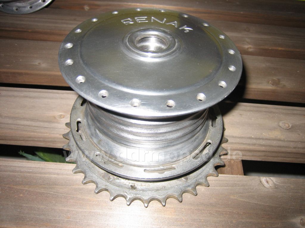

Hier noch mal die Narben , da hab ich auch schon die erste Frage :
ist es richtig das in der Narbe für das Hinterrad so ne Langlöcher drin sind ???
Basti1971

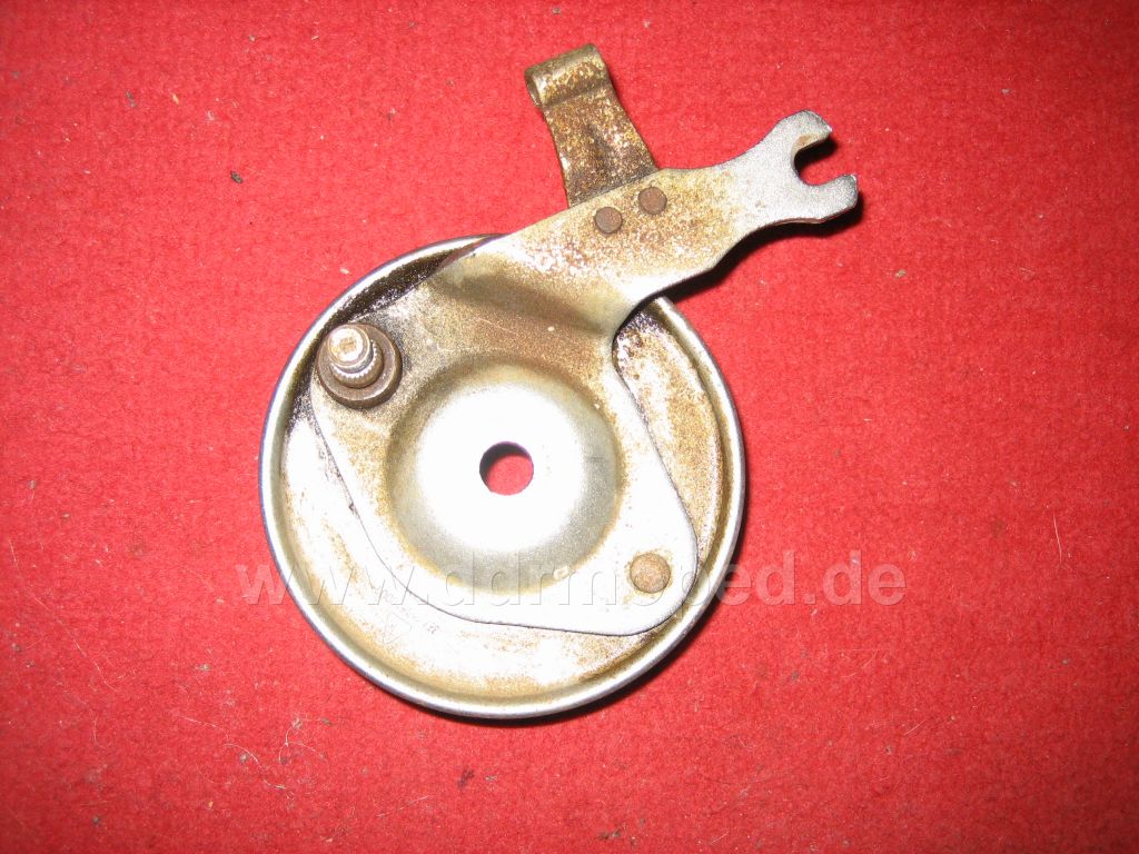

Hallo , ich habe da noch mal zwei Fragen zu den Bremsschildern :
welches soll ich für hinten nehmen ???
Basti1971
basti1971

JimPanse
Geschrieben am: 24.11.2009, 22:06
Beiträge: 490
Mitgliedsnummer.: 2769
Mitglied seit: 15.10.2009
QUOTE (basti1971 @ 24.11.2009, 21:21)
Einspeichen kannst du doch mal selber probieren.
Mit Norberts Anleitung geht es sehr gut. Versuch kostet nix.
Für Hinten würde ich die Renak Ankerplatte nehmen. Normal kommt da ja bei dir die aus Alu ran. Schaut aber nicht sos chön aus.
Gruß Martin

basti1971
Geschrieben am: 24.11.2009, 23:14
Beiträge: 950
Mitgliedsnummer.: 2019
Mitglied seit: 22.03.2009
Hallo Martin , ok da werde ich die von Renack "sauber " machen... Hatte ich auch fast vor... hmm.gif
Ich bezahle fürs Zentrieren mit Einspeichen genau so viel wie ohne Einspeichen...

mobiler4
Geschrieben am: 25.11.2009, 07:32
Beiträge: 5298
Mitgliedsnummer.: 1733
Mitglied seit: 15.12.2008
Moin Basti,
Deine Aluteile sehen doch gut aus. Sauber, schier und gut fertig.
schönen Gruß und viel Spaß
