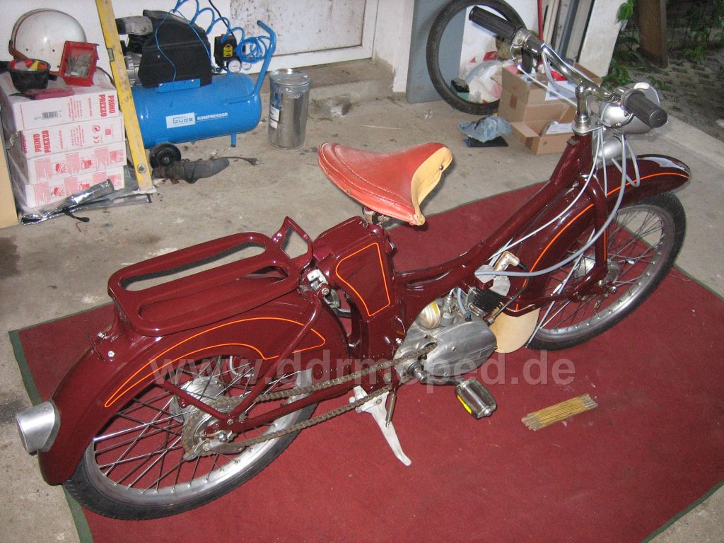

ja , es geht los...
Aber mal sehen, erst mal schauen ob wir es schaffen....
Wenn es was neues gibt seid ihr die ersten die es hören ( oder lesen! ) wink.gif

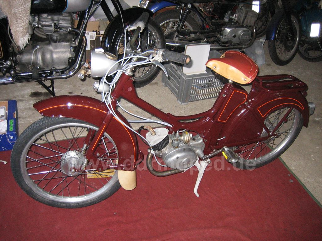

Und nun auch noch die andere Seite....
ja , der Kerzenstecker wird noch gewechselt...

mobiler4
Geschrieben am: 17.06.2010, 21:03
Beiträge: 5298
Mitgliedsnummer.: 1733
Mitglied seit: 15.12.2008
_clap_1.gif _clap_1.gif _clap_1.gif na da ssieht nach einer demnächst anfallenden Probefahrt aus.

oldsr2
Geschrieben am: 18.06.2010, 06:17
Beiträge: 850
Mitgliedsnummer.: 2180
Mitglied seit: 03.05.2009
Hallo Basti ,gute Arbeit !!!!
Bevor du zur Probe raus fährst,deine Kette sollte noch gespannt werden !!! ohmy.gif
Und ne'n Tachoantrieb ? Jeder Kilometer sollte dokumentiert werden ! thumbsup.gif

Cloyd
Geschrieben am: 18.06.2010, 17:40
Beiträge: 3467
Mitgliedsnummer.: 2144
Die Bowdenzüge und das Kabel, solltest Du am Rahmenrohr, quasi unterm Tank, mit Kabelbindern fixieren.So schlabbern die nicht da so rum.Zu lang sind die nicht.Es fehlt nur die Ordnung.Schau Dir mal Bilder von originalen SRn an, dann siehst Du es.
mfg Toni

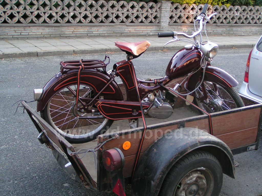

Gestern hat Deutschland gewonnen und heute konnte ich meinen SR 2 abholen.
Nun ist er wieder zu Hause , jetzt kann es an die Feinarbeiten gehen... thumbsup.gif

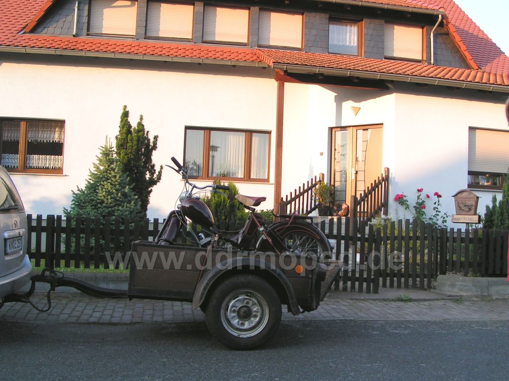

basti1971
Geschrieben am: 24.06.2010, 21:11
Beiträge: 950
Mitgliedsnummer.: 2019
Mitglied seit: 22.03.2009
Ja, ich weiß es ist nicht die schönste Art einen SR zu transportieren , aber wir sind super die 30 Km gefahren...
Für Kürbitz überleg ich mir noch was besseres.
Jetzt steht er ruhig in der Werkstatt und darf sich ausruhen ( nach einer kurzen Probefahrt....) rolleyes.gif
