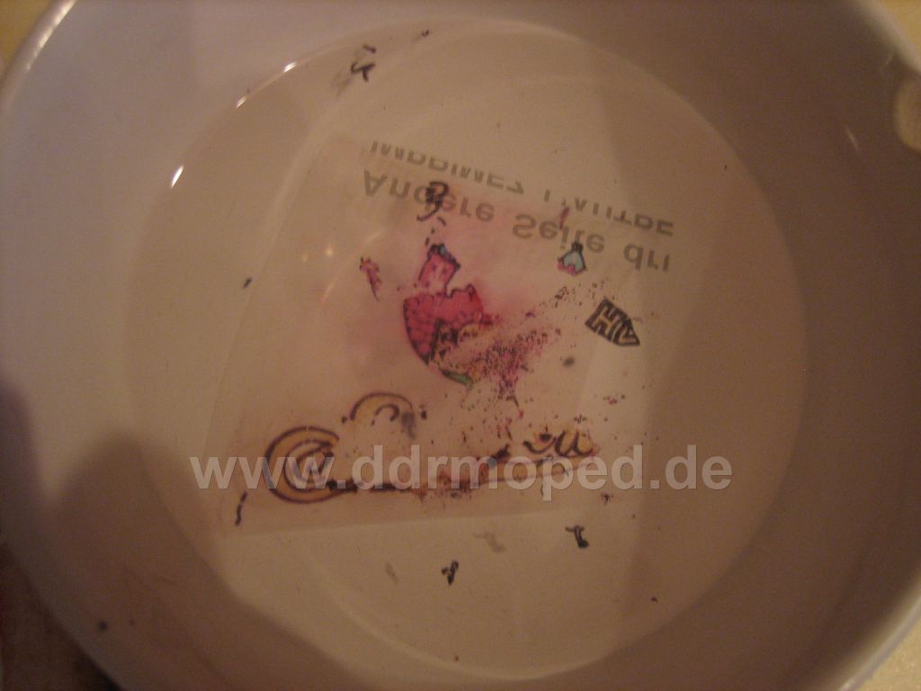

Sie haben sich in ganz kurzer Zeit in nichts im Wasser aufgelöst.. _uhm.gif .

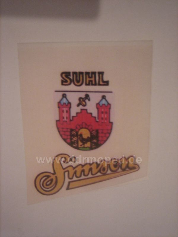

Geschrieben am: 02.08.2010, 20:06
Beiträge: 950
Mitgliedsnummer.: 2019
Mitglied seit: 22.03.2009
Vor dem Bad sah es so aus....
Schade, nun komm ich halt ohne Abziehbilder nach Kürbitz !!!

Geschrieben am: 03.08.2010, 07:54
QUOTE (basti1971 @ 02.08.2010, 21:06)
Aber was schönes hab ich auch noch.... heute kam mein Kennzeichen....
Morgen kann es offiziell los gehen...
Basti,
bestell dir doch zwei neue Wasserabziebilder
hier
http://www.abziehbilderservice.de/Start.htm
oder hier
http://www.alvermann-oldtimer.de/wbs3/wbc....ste.html&rid=30
Wenn du die heute bestellst, sollten die doch mit der Post bis zum Wochenende bei dir sein. Bis Kürbitz hast du doch noch ne Woche Zeit, da schaffst du es schon noch die Abziebilder drauf zu machen. smile.gif Bei Alvermann hab ich schon Abziebilder gekauft und sehr gute Erfahrungen damit gemacht und ist auch etwas günstiger als der Abziehbilderservice aus Ingolstadt. wink.gif
Jörg

seh ich das richtig, dass der Essi schon komplett fertig zusammen gebaut ist, du aber noch keine Suhler Wappen auf dem Tank hast? hmm.gif
Wasserschiebebilder sind nicht benzinresistent. Die musst du die unbedingt nochmal mit Klarlack übersprühen!!! Und dafür ist es doch nun etwas spät, oder? Bleiben dir also nur normale Aufkleber.
Beides gibts auch im Shop. Alternativ kann ich dir den Abziehbildservice (für Wasserschiebebilder) aus Ingolstadt empfehlen. Ist teuer, aber eine gute Qualität.

QUOTE (Wuschel @ 03.08.2010, 13:08)
Hier ein Auszug aus dem Beitrag Verarbeitung von dem Abziehbilderservice aus Ingolstadt. wink.gif
Unsere Wasserabziehbilder sind nach der Trocknungsphase dauerhaft gegen Wasser und Öl sowie kurzfristig gegen Benzin resistent. Sie sind natürlich auch überlackierbar. Wichtig ist eine ausreichende, mehrtägige Trocknungszeit nach dem Aufbringen.
Es geht also auch ohne. Zur Sicherheit würde ich aber auch einen Klarlacküberzug empfehlen. Dieser kann also auch noch problemlos nachträglich aufgebracht werden. smile.gif
