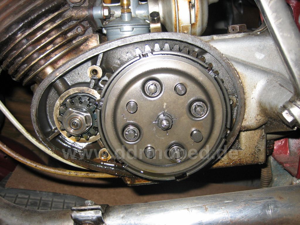

Hallo, heute war ich mal wieder etwas an meinem SR..
Eigentlich wollte ich mal einen Ölwechsel machen, aber wo kein Öl mehr ist kommt leider auch keins mehr raus...
Wenn es ein Schnapsglas voll altem Öl war war es viel...
Bei der Gelegenheit hab ich gleich mal die Deckel abgeschraubt , was ich da sah konnte mich aber nicht erfreuen...
Basti1971

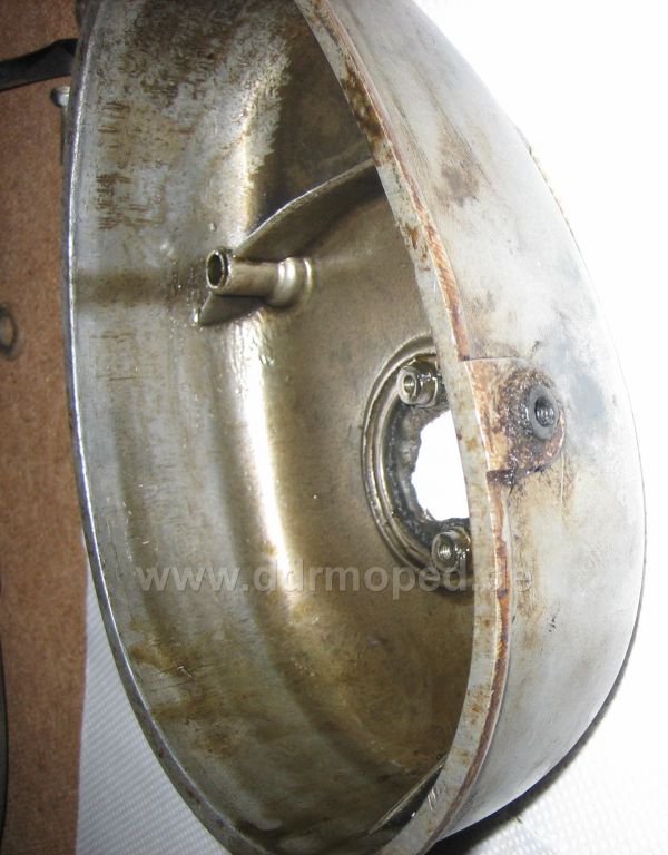

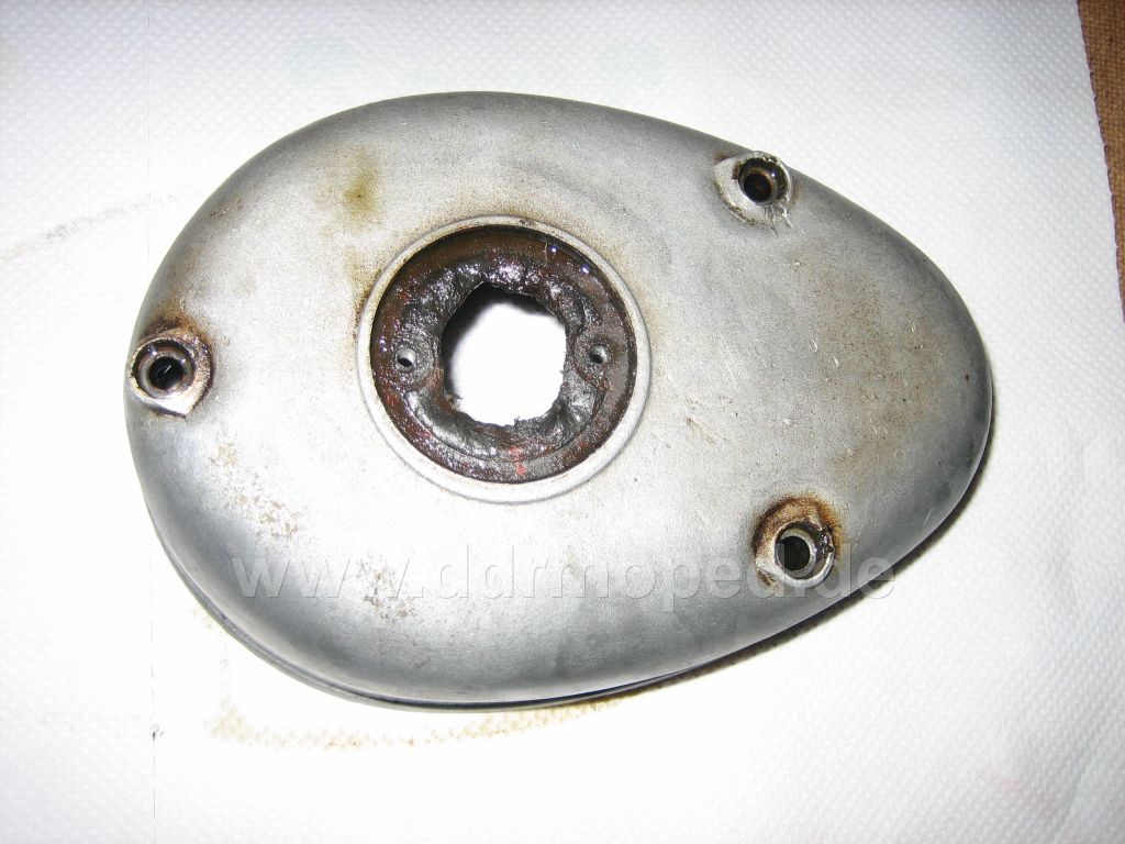

Da ist schon meine 1. Frage :
Macht man eigentlich beim Ölwechsel immer neue Dichtungen rein ???
Meine sind nicht mehr viel wert...,die kosten ja nicht die Welt...
Basti1971

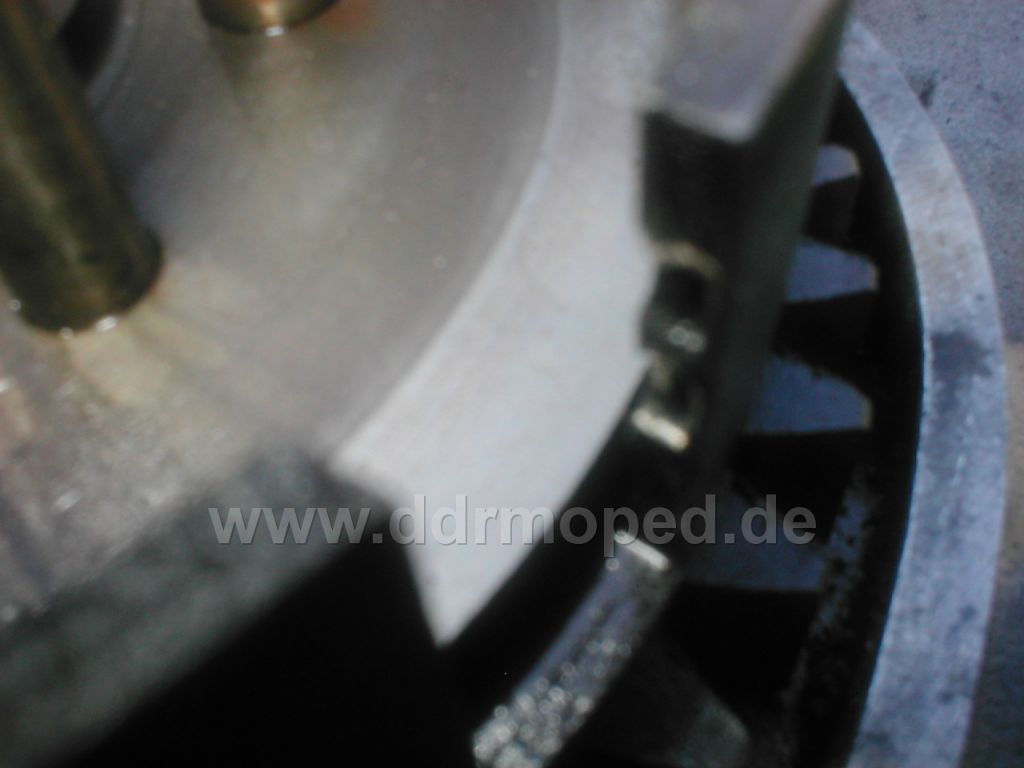

schau dir bei der Gelegenheit unbedingt den Kupplungskorb an. Der darf nicht eingelaufen sein. Wenn doch, feile vorsichtig die Kerben weg.
Gruß Konstantin
Edit:
Entferne die alte Dichtung. Mach die Dichtflächen ordentlich sauber und ziehe auf dem Deckel und auf dem Gehäuse eine Spur Dichtmasse. Bevor du den Deckel wieder anbaust, baust du eine neue Dichtung ein und schon ist er absolut dicht. Kurz: Gehäuse - Dichtmasse - Dichtung - Dichtmasse - Deckel
Hab so etwas schon geahnt , wollte nur testen ob er anspringt...

Mann kann auch mit einem neu gemachten Motor kurz eine Proberunde ohne Öl drehen, macht nicht gleich was kaputt. Nur halt nicht 10km Fahren! biggrin.gif

Das Getriebe ist ziemlich zäh.Wenn also nicht vor Dir jemand so gefahren ist, sollte da nix kaputt sein.
Den Kupplungskorb aufjedenfall überprüfen und ggf. die Kerben wegfeilen oder aufschweißen.Kupplungsscheiben auch gleich neue reinmachen.

Keine ahnung, ob die Simmeringe das verkrafet haben..
Deine Nasen von den Kupplungsscheiben sehen so halb runtergeschabt aus, die solltest du wechseln.
Hast du schon ein sichtbares Leck entdeckt?
Cloyd hat recht.
Wenn die so aussehen, wie auf meinen Bild, solltest du, wie gesagt sie runterschleifen:
