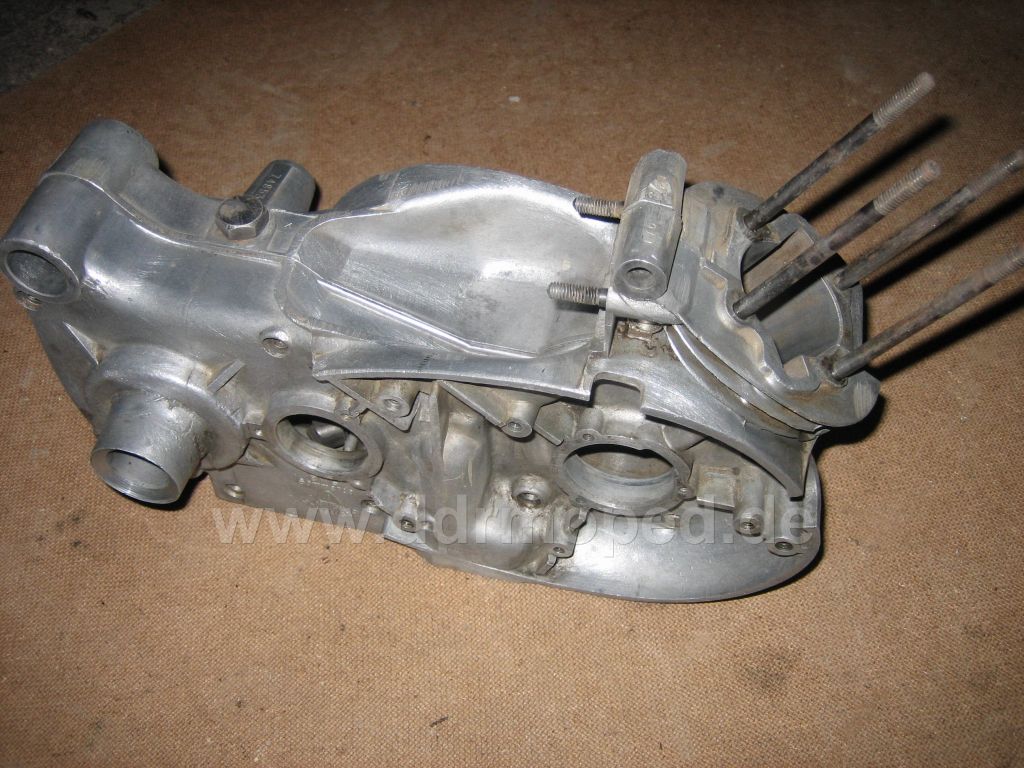

So , am Mittwoch war ich bei Thorsten....
Wir haben den Motor auseinander genommen und viel über Mopeds gequatscht...
Dafür noch mal vielen Dank, hat mir viel Spaß gemacht euch kennenzulernen...
Heute hab ich nun begonnen die Motorhälften zu reinigen, das grobe ist weg...

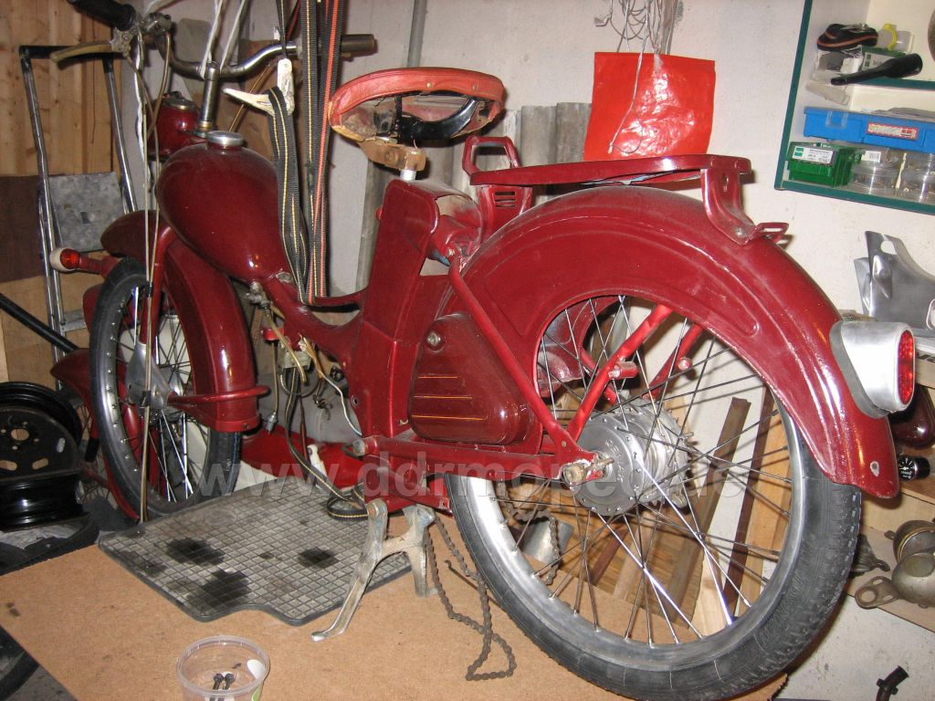

Als ich so meinen SR 2 sah...,ohne Motor ....., dachte ich mir so : hmm.gif
Wenn ich jetzt schon soweit bin bau ich ihn gleich ganz auseinander und mach ihn schön ( mit freundlicher Hilfe... wink.gif )
Also schnell noch ein letztes Foto im Gesamtzustand...

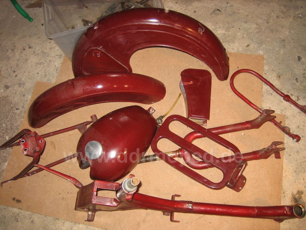

Die Räder hab ich mal zur Seite gestellt...., die sind ja schon neu eingespeicht und haben neue Reifen...
Nun soll alles gestrahlt werden und dann neu lackiert werden...

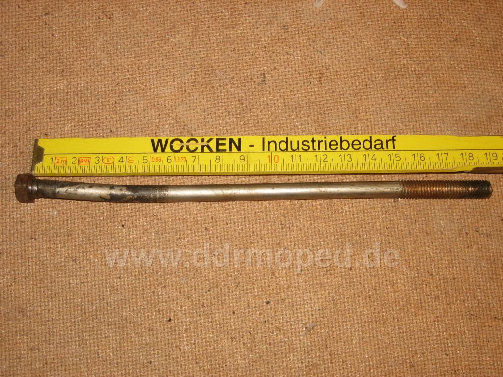

Da hab ich mal ne Frage :
Hat noch jemand so ne Schraube übrig ???
Meine ist sehr verbogen...
Sorry, ich meine die lange Schraube vom Lenker...
