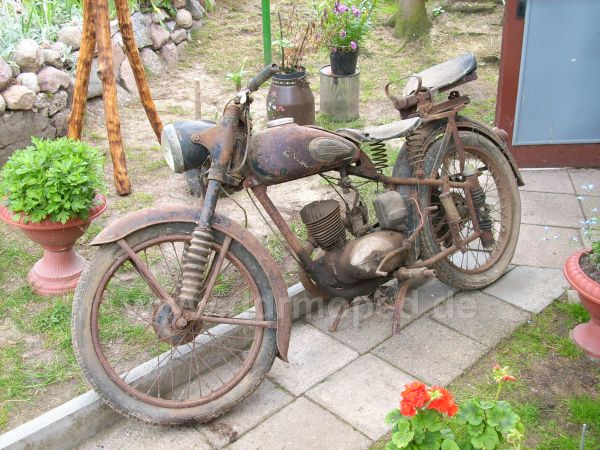

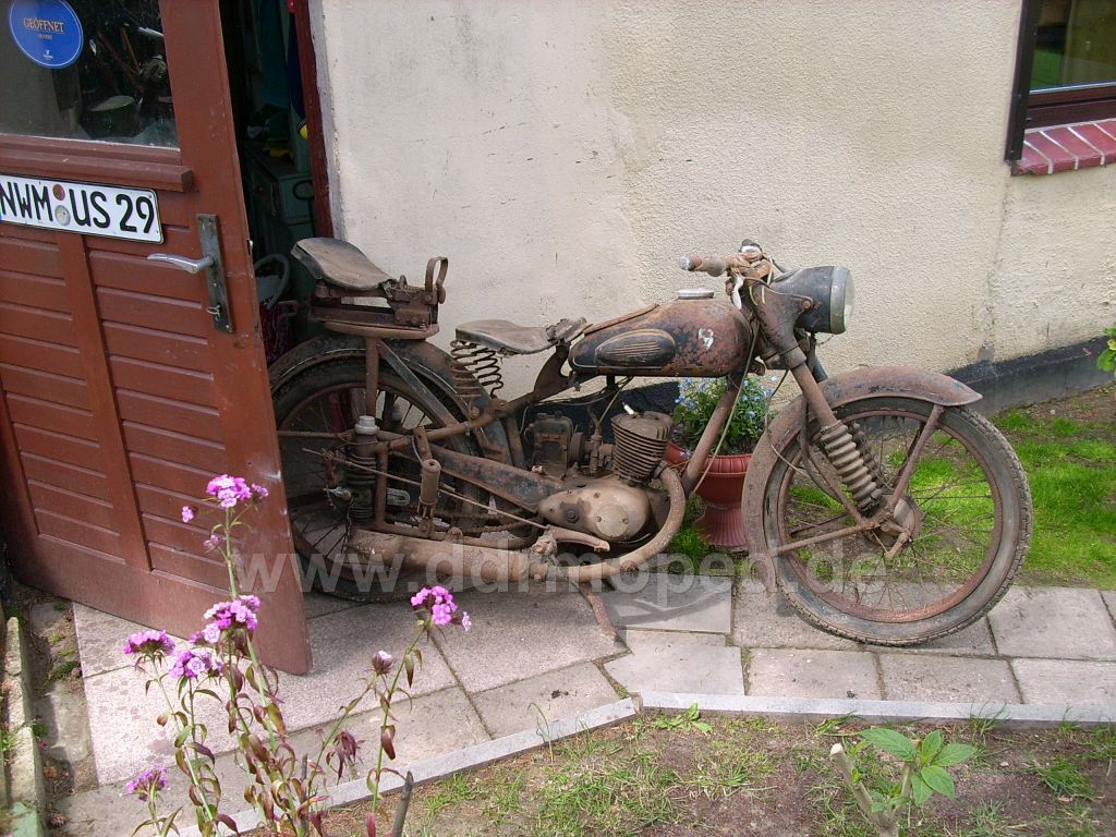

Bildershow.......
nicht labern einfach mal zeigen!!!!

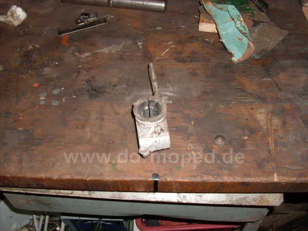

sow hier nochmal ein zweites bild

Was ist es denn für ein Bj? Die hätte man doch auch so fahren können ph34r.gif .Gibts ein Bild von oben, Lenker und Tacho bereich?

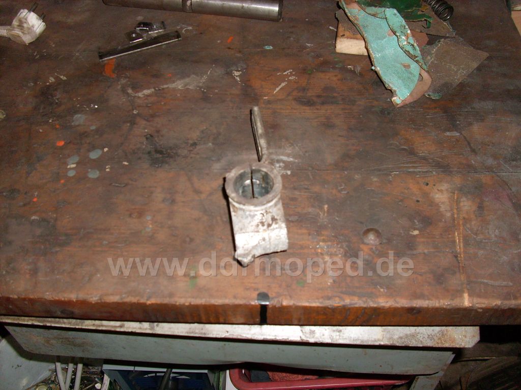

Speichen habe ich gefunden. Mein größeres Problem ist von der Hinteradfederrung die Aufnahme des Kettenspanners ist abgebrochen. Habe schon überall geschaut, finde aber nichts.

speichen habe ich gefunden.mein grösseres problem ist von der hinteradfederrung die aufname des kettenspanners.ist abgebrochen.habe schon überall geckugt finde aber nichts.bj1954.

Hier mal ein Bild von meiner Hinterachs-Aufhängung bzw. Kettenspanner

Hi schöne Basis ist ziemlich komplett dein Moped, wegen dem Kettenspanner entweder du findest etwas auf einem Markt oder frage mal einen Aluschweisser man kann heute fast alles reparieren mit Bohren ,Feilen und Gewindeschneiden sollte der doch wieder hinzu bekommen sein Gruß uwe

Hallo "Schwalbnfranky",
ein feines IFA-Krad hast Du da - Glückwunsch! An dem guten Stück sieht man ganz gut, welche Begeisterung Patina auslösen kann wub.gif
Aber davon ab: diese raren und bruchgefährdeten Guss-Teile einzeln zu finden, und dann noch für die richtige Seite gleicht mittlerweile nem Fünfer im Lotto. Gleichwohl ist es nicht hoffnungslos... _console.gif
Lass Dir Zeit, fang mit anderen Dingen an und hab in der Bucht und in lokalen Zeitungen ein Auge auf die Oldie-Ecke. Vor ungefähr zwei Jahren gab es eine kpl. und neue (gelagerte) Vorderradgabel für die RT/0 in einer Oldiezeitung - leider mit falscher Telefonnummer, aber für sage und schreibe 100 Euronen blink.gif . Als die Zeitung das nächste mal mit richtiger Nummer zum erwähnten Inserat erschien, war sie natürlich weg. Ich habe mit durchgefunzten Gabel-Rohren mittlerweile auch Glück gehabt und unverbaute Exemplare mit ganz leichtem Lagerrost erhalten, genauso wie einen originalen Vergaser, Kolben/Zylinder-Satz, einem Kettenrad/Bremstrommel (ein Teil) auch original und unverbaut sowie andere Kleinteile. Das Warten lohnt, man darf nur nicht zuviel Druck in die Sache legen. Eile mit Weile und irgendwann hast Du auf einem Teilemarkt, Ebay oder in der Zeitung Glück bzw. ein Kumpel, der um Deine Suchteile weiss, bekommt über 8 Ecken ein Angebot für irgendwas.

Das Baujahr müsste 1953 oder 54 sein. (das mache ich anhand der Vordergabel mit Gabelbrücke aus Stahl und dem Auspuff mit kurzem Krümmer fest)

Ein weiteres Problem habe ich gerade beim Aufbau.
Ich scheitere daran, die Hauptständer Feder (mit Hülle) zu verstehen.
Ich weiss nicht wie diese gespannt werden soll bzw wie die Feder da halten soll. Das Gehäuse ist auf den Bild zu sehen.
Achso dies ist ein Ständer von der 125-1 da ich bis dato kein passendes -0- Teil gefunden habe.
Vielleicht kann mir jemand helfen bzw. diesen Spannmechanismus begründen.
