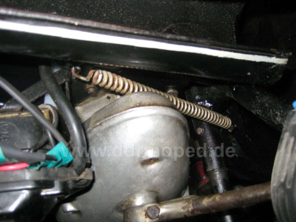

hier das zweite bild
tilo_guenther
Geschrieben am: 15.01.2010, 16:50
Beiträge: 351
Mitgliedsnummer.: 2184
Mitglied seit: 04.05.2009

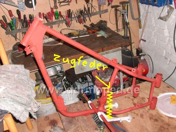

...gehört hier nicht dran, nur an die späteren modelle, denn in die hülse kommt eine druckfeder und sie wird an einer lasche an der fussraste befestigt.
du brauchst eine relativ lange, dünne zugfeder, die unten irgendwo, keine ahnung mehr wo, motor? eingehängt wird.
tilo.

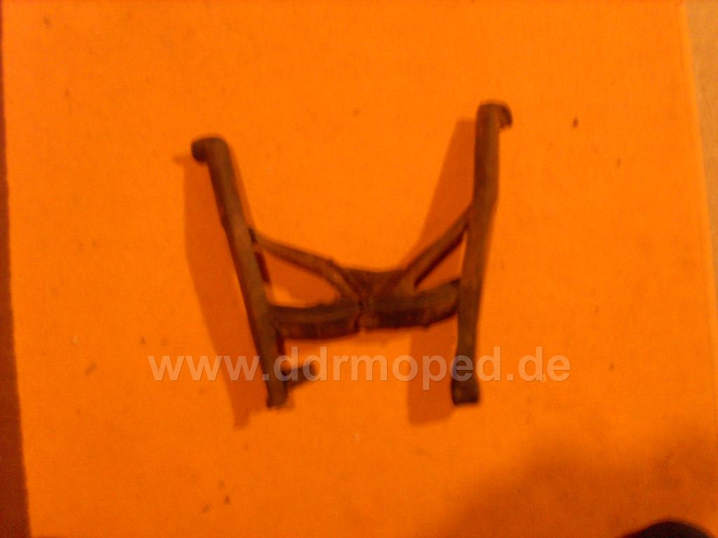

Ich habe ein Problem mit meinen Hauptständer. Dieser ist komplett verzogen bzw. zum Teil (original) nicht mehr vorhanden.
Jetzt benötige ich für einen exakten Nachbau durch eine örtliche Metallverarbeitungs Werkstatt genaue Maße zur Nachfertigung dieses Ständers.
Oder falls jemand noch einen gut gebrauchten Ständer für meine 125-0 liegen hat, würde ich gerne diesen käuflich erwerben.
mfg frank aus mv
schwalbnfranky
Geschrieben am: 22.01.2010, 21:13
Beiträge: 14
Mitgliedsnummer.: 2825
Mitglied seit: 07.11.2009
Hier noch ein zweites Bild.
Eine Bemaßung würde mir im Groben schon reichen.

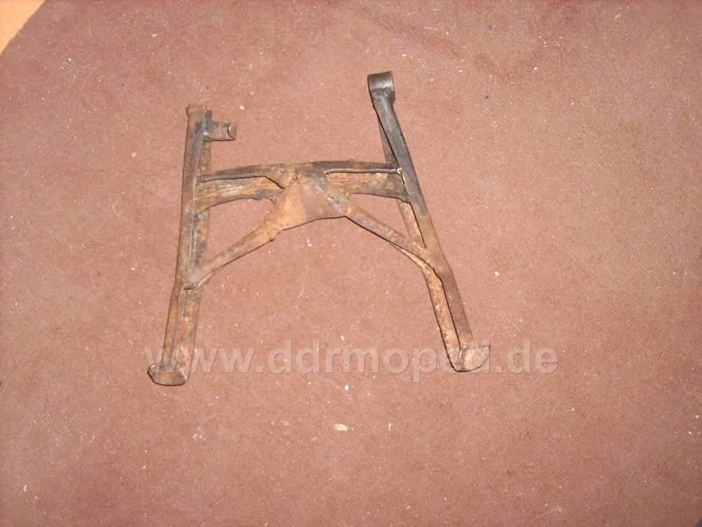

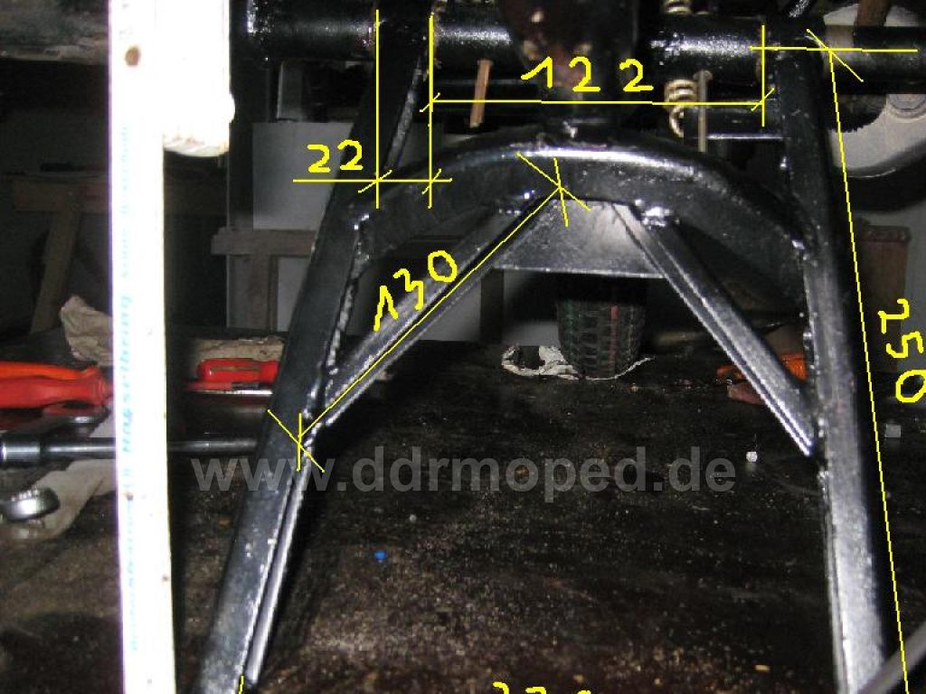

Hier ein paar Bilder zum Ständer
svenbausd
Geschrieben am: 08.07.2010, 19:52
Beiträge: 16
Mitgliedsnummer.: 3595
Mitglied seit: 05.07.2010
oh das maß unten wurde abgeschnitten 220mm

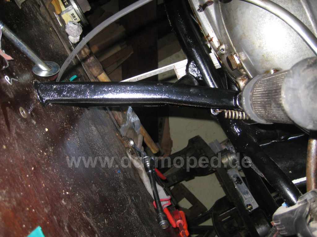

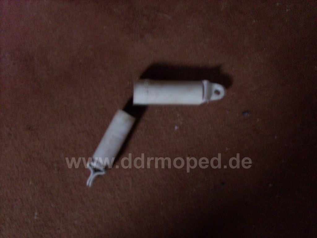

und die feder
svenbausd
Geschrieben am: 08.07.2010, 19:58
Beiträge: 16
befestigung
