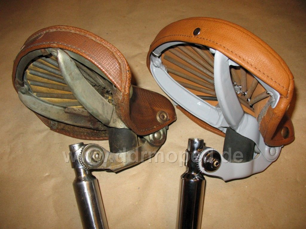

Ja, das ist doch ein SL1-Sattel.
Und bei dem ist auch keine Schraube an der Sattelnase eingesetzt sondern ein Bolzen, der am Ende kreuzweise verstemmt ist, wie man hier bei ebay sehen kann.

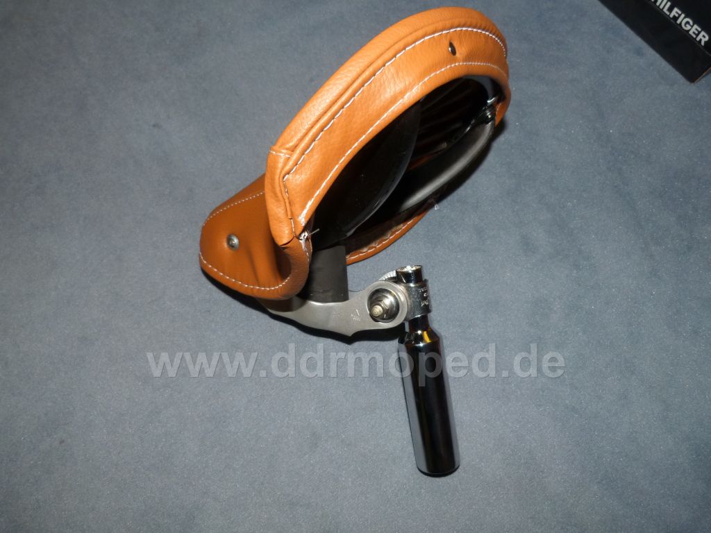

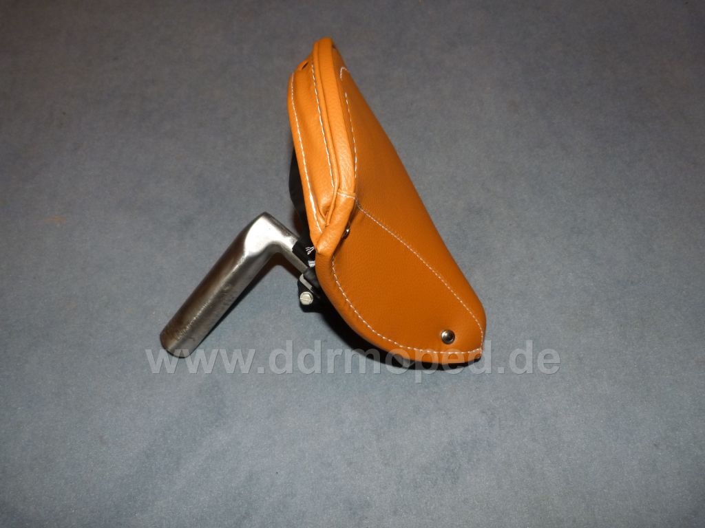

Hallo Gemeinde!
Kann mal jemand hier Sattelstangen abbilden und mit den Nummern der abgebildeten Sättel beziffern?
Ich denke mal die abgebildete Sattelstange unten im Bild passt nicht zum Sattel.
MfG Steffan

Der Sattel ist die letzte Ausführung vom SR2E. Man hat hier aber fälschlicherweise eine Sattelstange vom SR2 Sattel verbaut.
Die passende Sattelstange hat auf kompletten länge den großen Durchmesser und ist nach Oben hin nicht verjüngt.

Danke Dir Jörg!
Ich werde die Sattelstange einfach umdrehen zur Sattelmontage, also mit der Verjüngung in den Rahmen. ( Sonst habe ich beim fahren ein mulmiges Gefühl... blink.gif )

Besorg dir eine passende Sattelstütze, alles andere is murks wie jetzt auch schon.

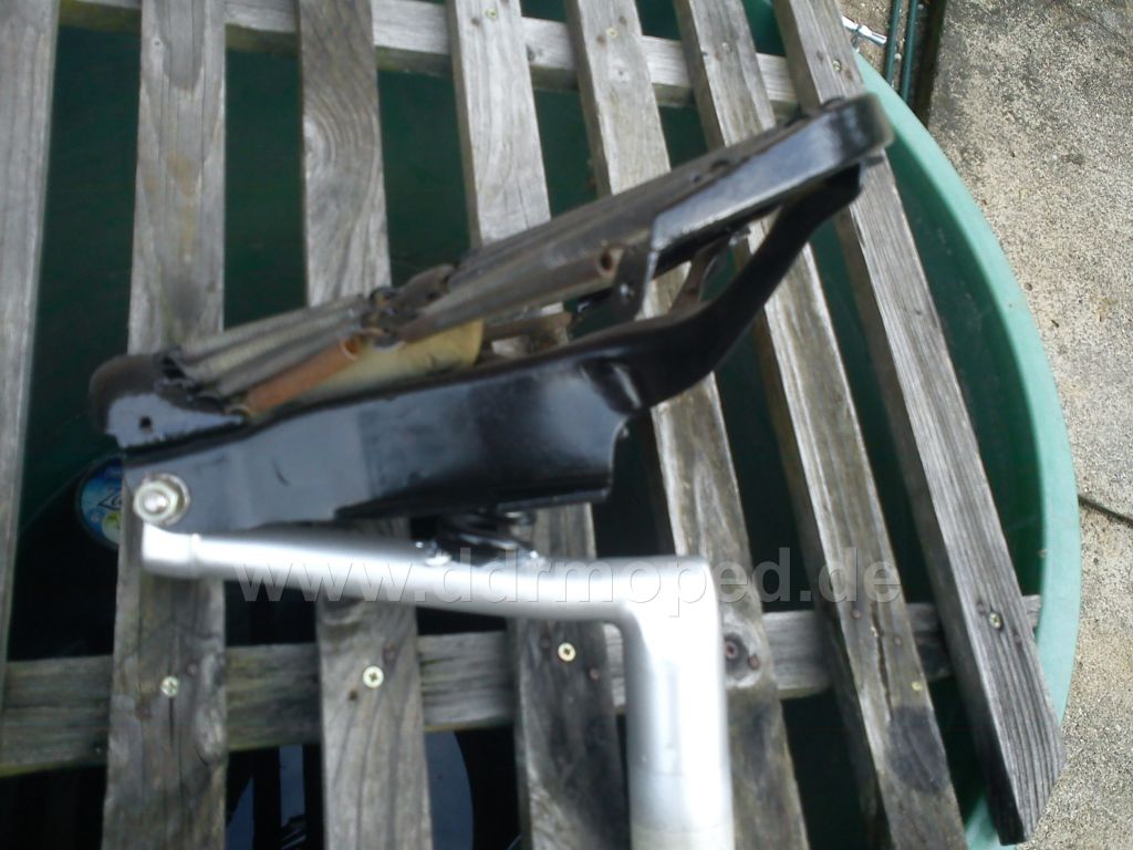

Ich hab da mal ein "Neuererprojekt" aufgetan und würde gern Eure Meinung dazu hören!
Andreas
(zu meinem 56`Projekt paßt er ja so nicht !)

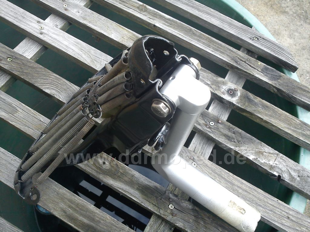

innen...

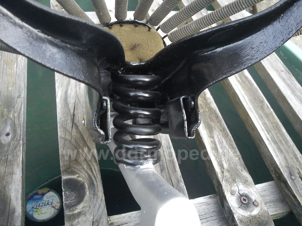

von vorn...

Die Feder ist wohl oben und unten angeschweißt?
Dann ist es schade um die Originalteile. Aber die Teile lassen sich noch retten und mit dem Nachbau-Federelement lässt sich gut ein Sattel Nr. 2 wieder herstellen. thumbsup.gif

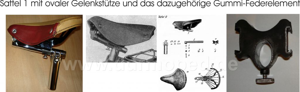

Der Vollständigkeit halber will ich in diesem Thema noch auf die unterschiedlichen Gummifederelemente der SR1- Sättel 1 bis 4 eingehen.
