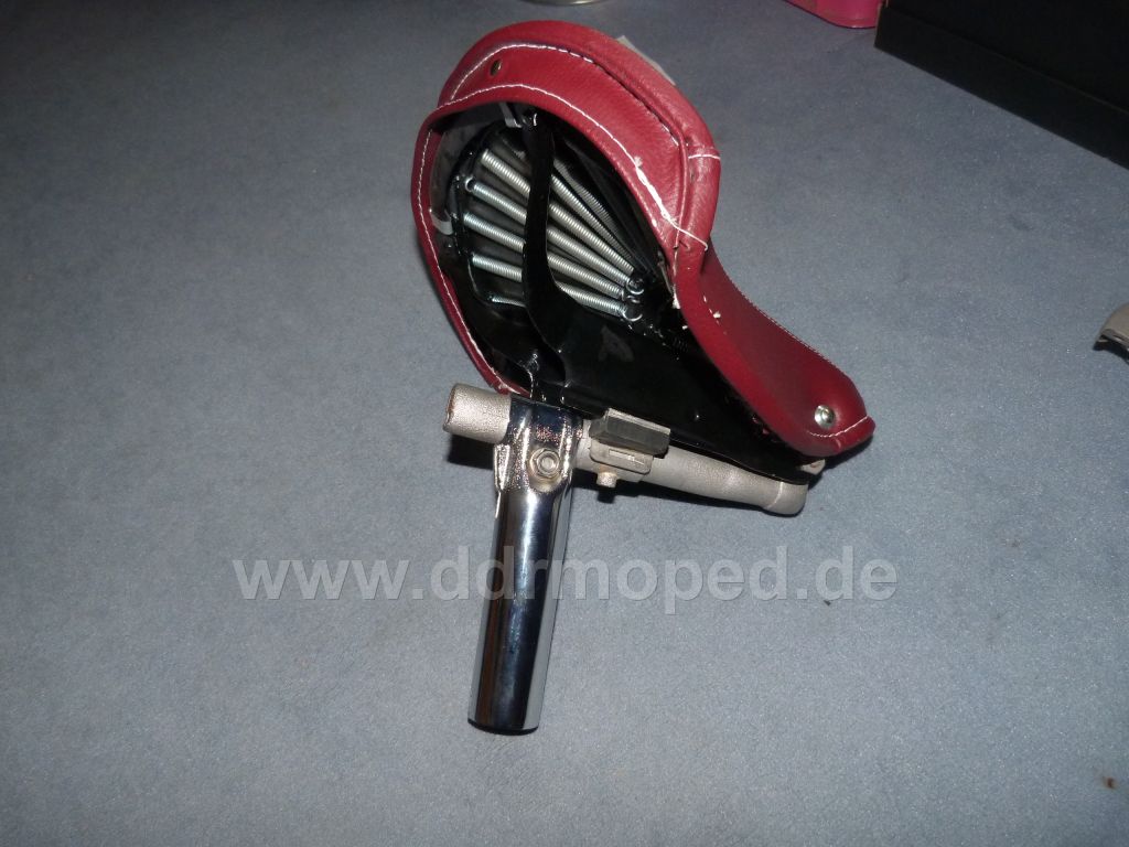

Sattel 2, 3 und 4 mit runder Gelenkstütze:

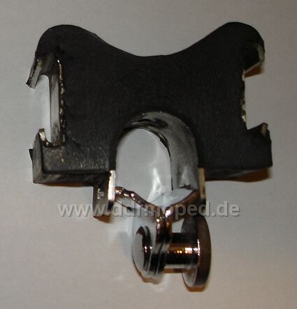

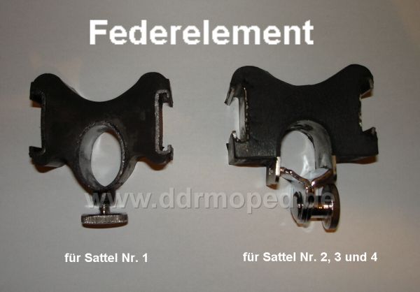

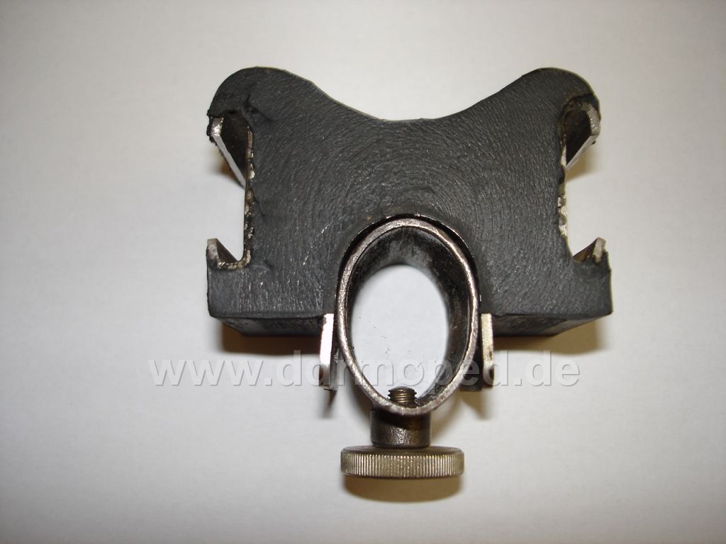

Hier noch einmal beide Federelemente im Vergleich:
Wolfgang
Geschrieben am: 23.10.2011, 15:38
Beiträge: 2979
Mitgliedsnummer.: 195
Mitglied seit: 14.01.2006
Während es das Federelement mit der Aufnahme für die runde Gelenkstütze als guten Nachbau gibt, ist das bei der ovalen Ausführung (noch) nicht der Fall. Hier ist ein Umbau unter Verwendung der meist noch vorhandenen ovalen Hülse möglich (etwa durch Kleben oder vorsichtiges Schweißen).

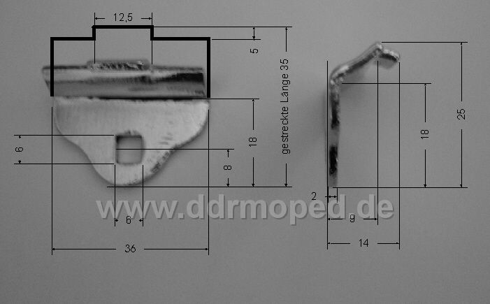

Leider sind die Gummifederelemente als Nachbau nur ohne die Schelle zu erhalten.
Zum Nachbau muss man aus 2mm dickem Blech zwei gleiche Teile nach folgender Skizze fertigen. Dazu gehören dann noch eine Schlossschraube M5, eine Unterlegscheibe und eine Rändelmutter.

Und hier die Maßskizze:

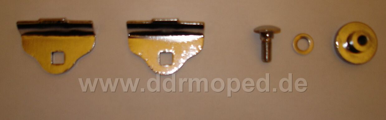

So wird dann alles zusammengeschraubt:

In meinem Beitrag vom 27.10.2011, 16:44 ist mir ein Fehler unterlaufen. weep.gif Die Schlossschraube für die Schelle am Federelement ist natürlich M5.
Bei einem 4-Kant-Loch von 6mm Kantenlänge auch logisch.

Kann mir jemand sagen ab welcher Rahmennummer der Sattel Nr. 3 verbaut worden ist?
Gruß Matze
BlueKR50
Geschrieben am: 24.02.2012, 15:02
Beiträge: 2705
Mitgliedsnummer.: 3601
Mitglied seit: 06.07.2010
QUOTE (Wolfgang @ 23.10.2011, 15:38)
Hallo Wolfgang,
bin ja gerade dabei meinen 55er Sattel herzurichten...
Habe das von dir erwähnte Problem...
Hast du selber schon versucht die Hülse in das Nachbaugummi zu schweißen?
Wollte die Flügel vom Nachbaugummi etwas kurzen und dan an die Hülse heften...
Oder hast du bessere Erfahrung mit Kleben?
Wenn ja welchen Kleber kannst du empfehlen?
Dann suche ich noch genaue Bilder von der Schraube (in der Sattelstütze) und
von der Rändelschraube...
Wäre schön wenn mir da jemand helfen könnte.
Matze
Wolfgang
Geschrieben am: 24.02.2012, 18:05
Beiträge: 2979
Ich hatte für meinen Sattel noch ein originales Gümmielement, so dass ich den Umbau noch nicht machen musste.
An Deiner Stelle würde ich es erst einmal mit Kleben versuchen (2-Komponentenkleber, Epoxidharz). Vorher die Laschen des Gummielements schön dicht an das ovale Teil heranbiegen. Und erstmal die Laschen nicht kürzen, das würde die Klebefläche verkleinern.
Und dann das Moped beim Aufbocken nicht am Sattel anheben, sondern immer am Gepäckträger.
Wenn irgendwann die Klebestelle doch nicht halten sollte, bleibt Dir der Schweißversuch durch Punkten immer noch.

Du benötigst eine Schlossschraube M8x35 mit Mutter in Verbindung mit 2 Unterlegscheiben, die beide den 4-Kant der Schlossschraube besitzen.
Und für die Gummifeder eine Rändelschraube M5.

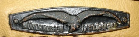

was für ein Schild hast du hinten an deinem Sattel??
Ist doch nicht der Simsaon Schriftzug?
War das Schild Original an diesen Satteln??
Dann werde ich mir mal das passende Materal besorgen...
Matze
Wolfgang
Geschrieben am: 25.02.2012, 16:13
Beiträge: 2979
Die Sättel wurden nicht bei Simson, sondern im Möve-Werk Mühlhausen hergestellt. Daher wurden anfänglich diese Schilder verwendet, wie Du weiter oben in diesem Thema lesen kannst.
